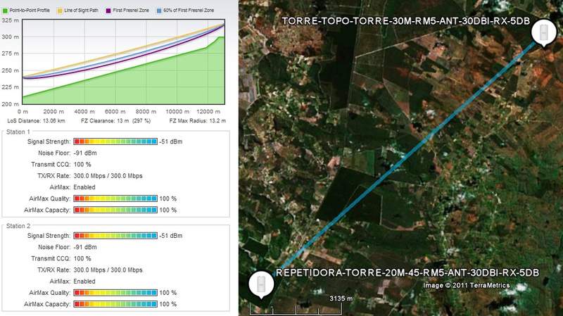

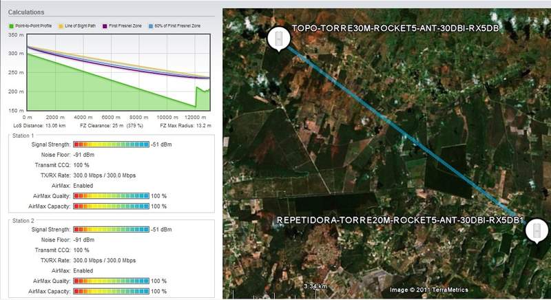

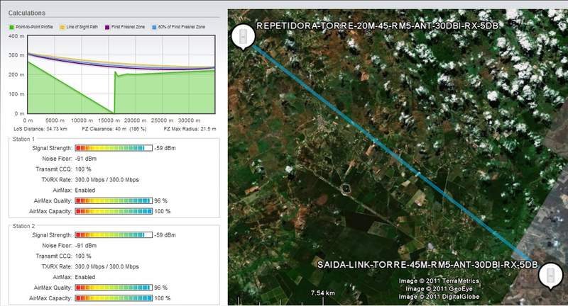

    Vou simular aqui.. seu enlace...(SIMULAÇÃO)
    Beleza.. Posta ai.. Sé e possivel.. coloca torre de 70...

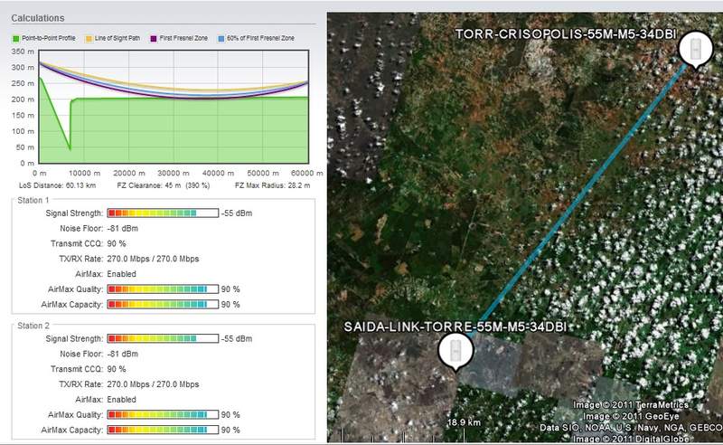

    Sobre passar 50mb.. ai vai do radio... Bem simples.. problema para min sempre e Zona de Fresnel..
    Vamos la...
    Saida Direto utilizando torre de 55m-Rocket-Antena de 34dbi
Nome:	         enlacenet_50mbfull.jpg
Visualizações:	194
Tamanho: 	76,4 KB

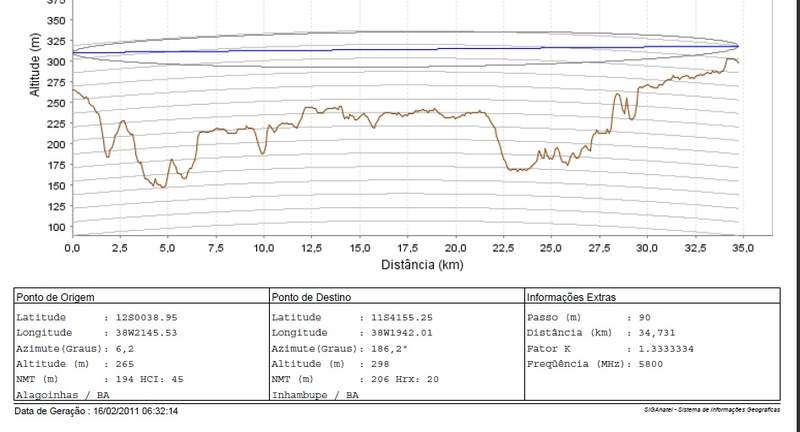

    Agora
    Primeiro Ponto - Saindo do Seu Link até Repetidora
Nome:	         enlacenet_50mbfull_sai_repti.jpg
Visualizações:	228
Tamanho: 	65,5 KB

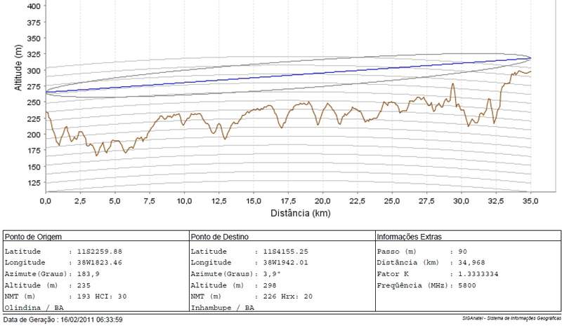

    Segundo Ponto - Saindo do Repetidora até Torre Topo..
Nome:	         enlacenet_50mbfull_repit_topo.jpg
Visualizações:	238
Tamanho: 	63,7 KB
    Não simulei os outros pois nao sabia de qual sairia.. para onde...

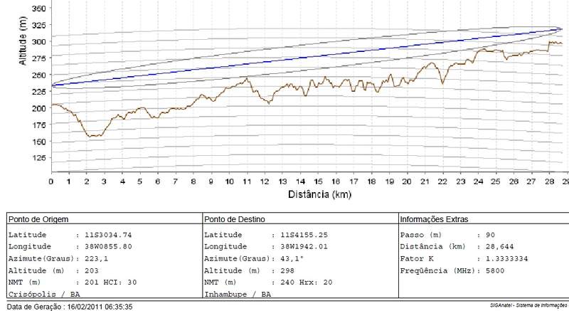

    Baum....

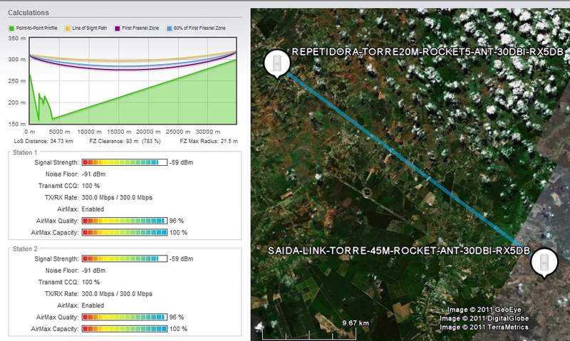

    01 - Ponto Saida Link sua antena têm de ser colocada com 45m
    02 - Ponto Repetidora sua antena têm de ser colocada com 20m
    03 - Ponto Topo sua antena têm de ser colocada com 30m
    04 - Ponto Cris sua antena tem de ser colocada com 30m
    Primeiro enalce - Saida Link com Repetidora
    Simulação - RocketM5 Antena Dish 30dbi
Nome:	         01-SAIDA-REPETIDORA-ENLACENET.jpg

    outras
Nome:	         01-eleSAIDA-REPETIDORA-ENLACENET.jpg
Visualizações:	172
Tamanho: 	40,1 KB
    Segundo enalce - Repetidora - Topo
Nome:	         02-REPETIDORA-TOPO-ENLACENET.jpg
Visualizações:	190
Tamanho: 	61,6 KB

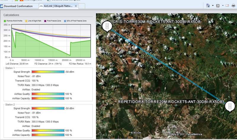

    Terceiro enalce - Repetidora - Cris
Nome:	         03-REPETIDORA-CRIS-ENLACENET.jpg
Visualizações:	221
Tamanho: 	74,3 KB
    outro
Nome:	         03-enl-REPETIDORA-CRIS-ENLACENET.jpg
Visualizações:	216
Tamanho: 	46,0 KB

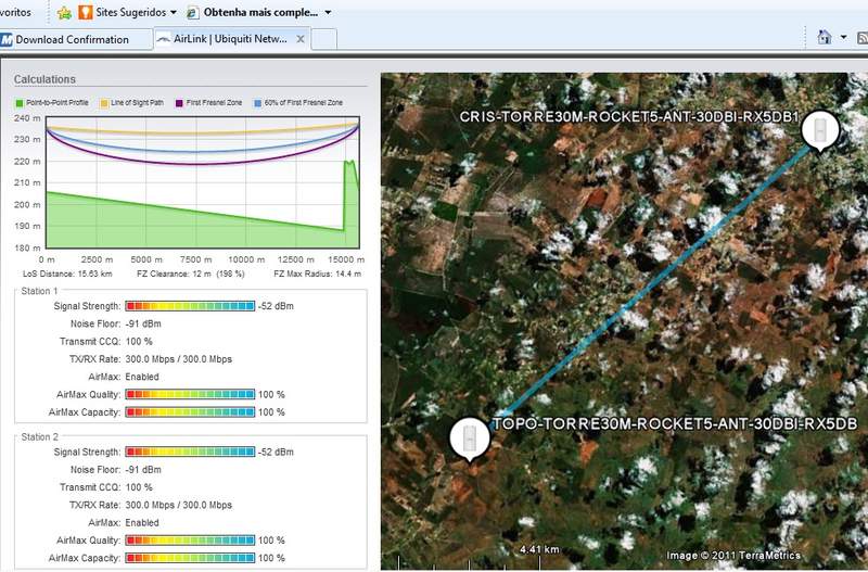

    Fiz uma simulação Saindo do Topo para Cris...
Nome:	         04-TOPO-CRIS-ENLACENET.jpg
Visualizações:	208
Tamanho: 	79,5 KB
    Baum... como ja falado é simulações... Pode passar um Link ou não.....
    Agora os seu MB Full.. vai de configurações, e Principalmente equipamentos....
    Esqueci de perguntar se vc ja tinha eles (RocketM5)
    Tem gente que instalou Rocket de 30dbi para fechar um enalce de 3km..e teve a infelicidade de não dar certo.. sao varios problemas eu que 30dbi. seria com ligar um AltoFalante de 12" com 50rms direto no ouvido....srs.
    Conhecos enlace com 71km utilizando rockets com antenas gigantesca... enalace fechado nessa media 230/160... nao me lembro mais..mais ta rodando até hoje onde eu sei...Tó correndo atraz desse print... no meu computador iria postar.....
    Ow lembra de nós. quando fechar esse enlace... r$r$r$r$r$ o uma pequena parte do faz me rir srrsrrsrsr
    Sucesso.. amigo espero ter ajudado...
