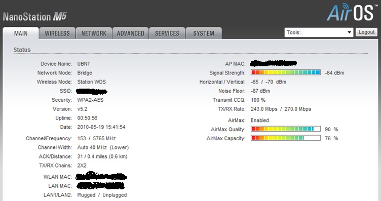

    Pessoal,
    Fechei um link com dois Nano M5, com visada e distância de aprox. 700 metros.
    Porém fiz testes de throughput usando outras ferramentas e consegui 20mbps somente. Eu esperava mais deste novo modelo, visto que já obtive esse throughput com o modelo Nano 5.
    Estou postando a tela do client, é possível melhorar este thoughput ?
    Obrigado

    Padrão Re: Nano M5 - É possível melhorar este link ?
    Faça testes mudando de canal e veja o qual lhe da maior taxa
    se acha isso muito trabalho
    leia isso
    http://www.ubnt.com/wiki/Mejor_canal_usando_AirView
    Pode-se tentar melhorar o sinal, pois pra essa distancia esta meio fora, mude de canal como o amigo disse, diminua a potencia tbm, pois o nivel de ruido ai parece estar meio alto...
    - atualize o firmware
    - nessa distancia, vc nao precisa mais que 10 db de potencia.
    - tente realinhar o enlace, o sinal esta muito ruim para essa distancia.
    - é ptp? desativa o airmax
    - fixe o ack e o data rate.
    - por ultimo, experimente trocar de canal... mas lembre-se que cada faixa tem uma exigencia... tens que ter cuidado para nao usar uma faixa proibida outdoor.

    Padrão Re:
    Amigão, vários detalhes importantes:
    - pela diferença de sinal nas antenas do NanoStation (chain 1 e chain 2), posso concluir que o aparelho está fixado fora de prumo (está levemente inclinado para algum lado, esquerdo ou direito). Quando o aparelho está fixado retinho, o sinal das duas antenas é igual, ou muito próximo (-65/-65, por exemplo)
    - verifica se a antena de um não está configurada como Horizontal e a do outro como Vertical. Quando isso acontece, até exibe um sinal bacana, mas o tráfego fica terrível
    - atualiza o firmware do aparelho para a versão 5.3 (fiz esse procedimento em um par de NanoBridge e fez toda a diferença em sinal, taxa de transferência)
    - esse nível de sinal para a distância de 700 metros sugere uma coisa, que a visada de um aparelho para o outro está obstruída por algum obstáculo físico (e por isso o nível de ruído de -87dbm e o sinal de -64dbm)
    - uma segunda possibilidade seria o canal totalmente congestionado. No firmware 5.3 existe uma ferramenta chamada AirView, que é fantástica para a análise do spectro radioelétrico da região onde está montado o equipamento. Experimenta rodar essa ferramenta e escolher um canal mais livre.
    - AirMax em PTP só em última necessidade (pelo menos eu testei o antes e depois, e desativado ficou MUITO melhor)
    No mais é isso. Tenta essas dicas e as outras que o pessoal te passou que tem tudo pra melhorar o teu enlace. Abração!
    Amigo com certeza que é canal e a versão da firmware, essa versão 5.2 sempre que alguma nanostation estava com essa versão me dava problema dai eu atualizava a firmware das nanostations pra 5.2.1 pronto nunca mais problemas com nanostation, abraço espero que te ajudado.
