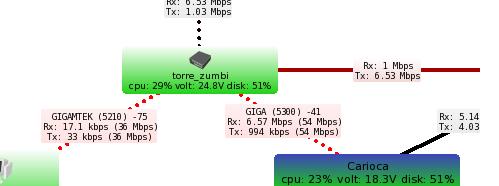

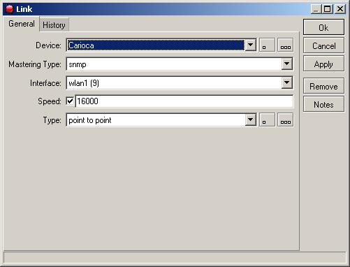

    Smile Re: Monitoramento de Níveis de Sinal RB's
    Bom amigo
    Não sei se to chovendo no molhado mas aqui ele ta funcionando perfeitamente.
    O que fiz foi dar duplo clique no link e em mastering type coloquei smnp e na interface coloquei a wlan, estranhamente ele não funcionava em alguns casos ai descobri que se eu por a wlan da outra ponta do enlace ele funcionava perfeitamente.
    Veja as figuras em anexo:
    Espero ter ajudado
    Abraços Cristiano Vilela
