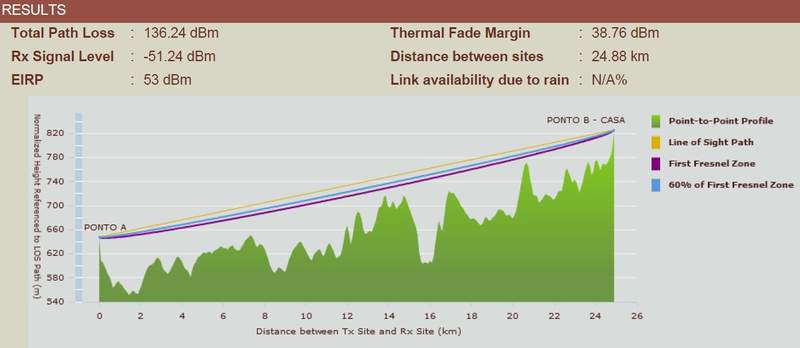

    Como uma imagem eh melhor que mil palavras, segue projeção do enlace.
    Recomendo OIW 32dbi Dupla polaridade em cada ponta + rocket m5.
    passa facil 50mb pra cada lado.
    Abraço.Clique na imagem para uma versão maior

    Padrão Re: Ajuda para enlace a 25KM
    Olá Leandro, obrigado por postar a simulação. No caso desse enlace, qual a altura das torres que vc recomenda?
    Abraço.

    35m no Ponto A e 15m ponto B (no minimo ) pra evitar problemas com zona de fresnell obstruida.
    Utilização de Antenas de 32dbi ou +.
    Abraço.
