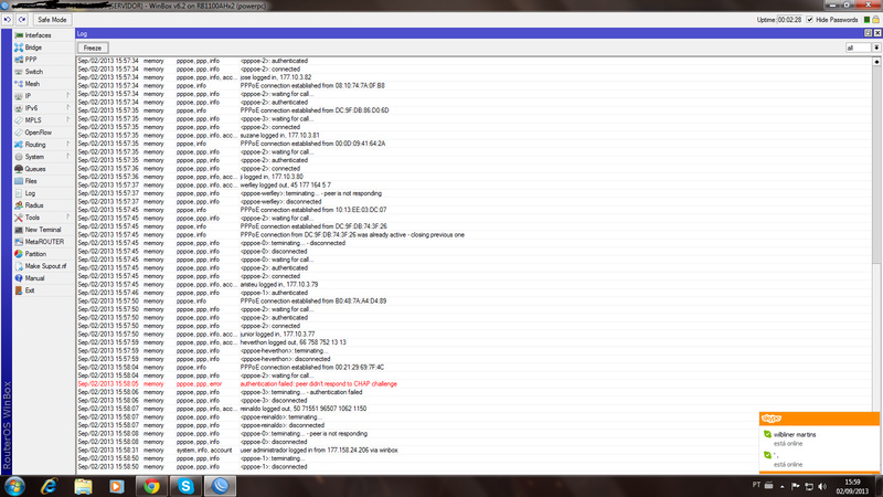

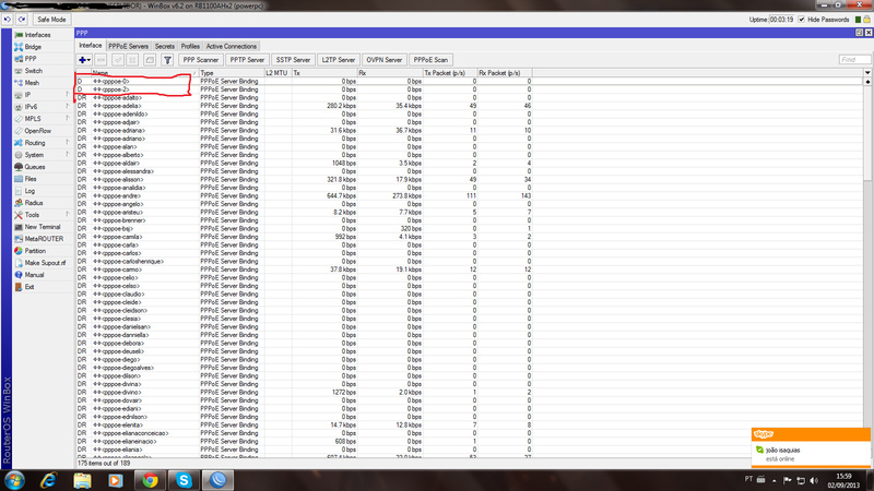

    Angry ALguém pode dar uma força com PPPOE ?
Nome:	         print.jpg
Visualizações:	284
Tamanho: 	169,7 KB
ID:      	47894Clique na imagem para uma versão maior
Nome:	         print 2.jpg
Visualizações:	276
Tamanho: 	160,1 KB
    Estou com problemas na Rb que alguns clientes não conseguem se conectar, mesmo com o usuário e senha corretas, alguém saberia me dizer o que está ocorrendo segue 2 imagens dos erros.

    Dá uma olhada
    PPP e na guia PPPoE Servers.
    Dá dois clicks na lina: Service Name e veja se em Authentication está marcado todas as opções: pap, mschap, chap e também mschap2.
    Padrão Re: ALguém pode dar uma força com PPPOE ?
    Citação Postado originalmente por cristianoribeiro Ver Post
    Dá uma olhada
    Estão todas marcadas
    Amigo Reinan quando vc atualizou essa RB para a versão 6.2?
    Thumbs up Re: ALguém pode dar uma força com PPPOE ?
    Citação Postado originalmente por Reinan Ver Post
    . Pode ser algum pacote corrompido.
    . Atualiza ou volta para a versão anterior.
    Última edição por cristianoribeiro; 03-09-2013 às 10:11.
    Creio que não seja por motivo de atualização, pois só depois de 40 dias de atualizada que comecei a ter problemas, mas farei um downgrad para a 6.1, só não conseguir mais achar está versão no site da mikrotik alguém sabe aonde mais posso acha-la para download ?

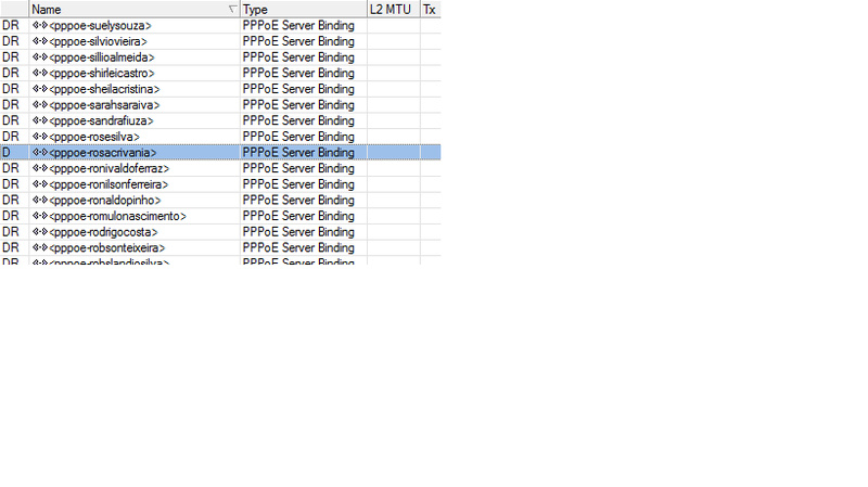

    To com mesmo problema, quando ta DR (Dinamic, Running) beleza, mas quando fica so D, o cliente nãoClique na imagem para uma versão maior
Nome:	         pppoe c probrema.jpg
Visualizações:	178
Tamanho: 	104,5 KB
ID:      	47908 navega nem a pau, ja troquei ip, reinicie, etc, o estranho que acontece de forma aleatória com vários clientes, alguém se arrisca?
    Citação Postado originalmente por wesleydialmeida Ver Post
Visualizações:	178
Tamanho: 	104,5 KB
    Amigo qual é a versão do seu Mikrotik ?
    brother pode ser estranho oque vou dizer...mas aconteceu aqui com migo semana passada...
    tenho clientes com 256k, 512k e 768k
    clientes tudo normal mas clientes 512k tava bem estranho...quando conectava nao ia nem pra frente nem pra traz...e outros clientes ficava tentando e nao ia....nao é mesmo erro do seu log...mas faça um teste
    eu fiz assim....
    criei plano 520k e migrei todos do 512k para 520k....ae tudo fluiu normal....
    deixei 4dias teste...apaguei o plano 512k e refiz novamente...ae voltei todos...e pronto todos felizes
    tenta ai..derrepente é mesmo problema que tive....
    boa sorte ai...
    To usando a versao 6.3, dizem que esta bem estavel.
