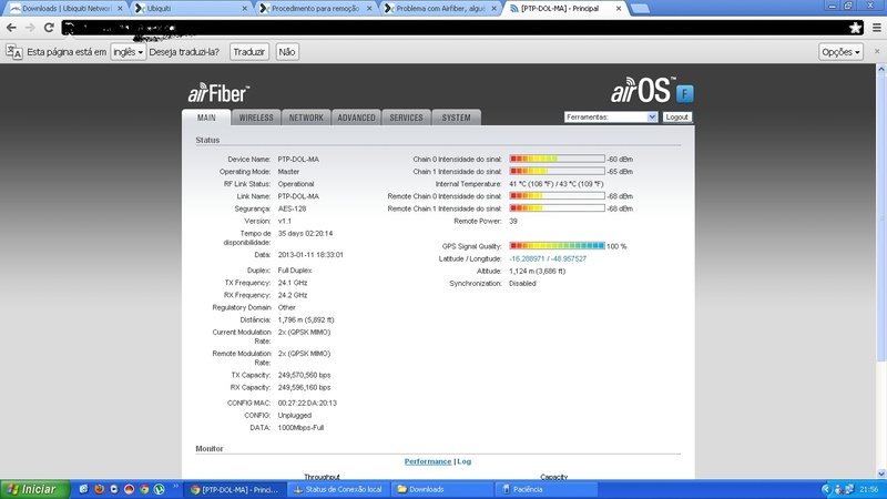

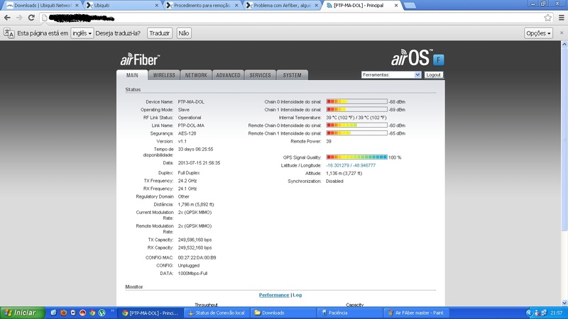

    Boa noite camaradas. Também estou tendo problemas com Air Faber.
    Estou com um a 1700mts e sinal bem diferente um do outro -68 a -60 e não consigo fazer passar mais que 250mega só que olhando oque o colega postou vou mexer no alinhamento das antenas apesar de ser visada perfeita mais vou mexer amanhã e posto aqui também minhas experiencias para servir para algum outro novato no air faber. Mandei anexo a minhas telas para vcs olharem.
Nome:	         Air FAber Slave.jpg
Visualizações:	209
Tamanho: 	75,9 KB
ID:      	46921   Clique na imagem para uma versão maior
Nome:	         Air FAber master.jpg
Visualizações:	206
Tamanho: 	75,6 KB

    Thumbs up Re: Problema com Airfiber, alguém ai conhece as configs
    Citação Postado originalmente por tecnic Ver Post
    Obrigado pela ajuda de todos, mas um de meus equipamentos estava com defeito mesmo, ele não recebia nem sinal de GPS, e não sei porque não sincronizava com o Slave, bom hoje trocamos o equipamento no fornecedor e tive sucesso, realmente o alinhamento é um pouco chato sim, mas pra minha distancia não foi muito difícil de fazer, tivemos que deixar um tecnico em cada torre com celular e pronto tudo ok.
    Pelo contrario do que todos pensam em 24ghz a coisa é um pouco diferente, potencia influencia muito, em 33dbi consegui sinal de -59 nas duas chains igual ao Airlink, se baixar pra 15dbi o sinal cai para -78 um problema sério, pois em caso de neblina ou chuva que aqui na minha região está meio constante, o sinal pode atenuar em até 18dbi segundo manual da Ubnt.
    Bom depois de muito quebrar a cabeça esta funcionando perfeitamente, e passando 700Mb full.
    Pode parecer um que comprei uma bazuca pra matar um pardal, mas como pretendemos passar mais de 250mb em breve já ficou pronto o enlace.
    Bom Dia,
    Pelo seu sinal existe algum problema de alinhamento nos equipamentos ou não tem visada 100% full.
    Os equipamentos estão em torre ou em cima de algum prédio???
    Pra comprovar alinhamento, terias que fazer um teste com laser a noite e com um binóculo profisisonal verificar a visada 100% livre.
    24ghz é frequência que exige alinhamento fino e configurações corretas.
    Para a distância que comentasse, esse sinal é muito ruim.Deverias estar passando no mínimo 700Mbps full nesse enlace.
    Faça o alinhamento fino dos dois lados.tambem verifica a questão do alinhamento vertical em cada lado.sempre que mexer no equipamento fique de olho no sinal e no ping que deve ser de 1 a 4ms.
    Deixe na potência máxima pro alinhamento.
    Ah! E ATUALIZE o firmware pra versão 1.1.2 disponivel no site da ubnt.
    http://www.ubnt.com/download#airFiber
    Se precisar de mais ajuda entre em contato,ok. posso dar uma olhada remoto nos rádios sem custo pra verificar as configurações.
    Abraço.

    Padrão Re: Problema com Airfiber, alguém ai conhece as configs
    Amigo, verifique o alinhamento do ponto onde tem menor sinal, o meu aqui até praticamente igualar o sinal realmente marcava a capacidade em 250Mb, verifica no site www.ubnt.com/airlink/ , o sinal bate certinho com o site.
