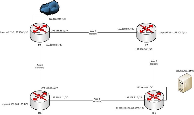

    Senhores, tenho a seguinte topologia montada numa bancada simulando um OSPF:
Nome:	         TOPOLOGIA OSPF.jpg
Visualizações:	755
Tamanho: 	49,8 KB
    Pretendo entregar para um cliente ips válidos (/29 em uma RB) através dessa estrutura, a rede esta configurada para redistribuir rotas conectadas, as configurações são baseadas nos tutoriais do nosso amigo allac.
    No roteador principal eu adicionei o /28 na eth1 (por exemplo), dai o proximo passo seria adicionar o /29 na RB em que o cliente vai se conectar e na rb que ficaria de CPE?

    Não tem problema algum ele por um /28 em um lado e um /29 mais atras, se tiver ospf, a atribuição de rotas será automática, e todo mundo saberá como encontrar o /29, mas caso algum equipamento não esteja no OSPF, ele deverá ter rotas estáticas configuradas para ter o encaminhamento correto, só isso. Se não tem necessidade do /28 ali, concordo que o ideal é dividir a rede e ter 2x /29.
    Mas eu não entendi direito o que é a nuvenzinha que você colocou no desenho, se é a chegada da sua faixa /28, se você tem 2 links, ou outra coisa. Mas se você tiver OSPF até a RB do cliente, seguindo essa mesma logica da rede atual, vai funcionar sem problemas. quando for algo para a rede do /29 os roteadores vão verificar que tem uma rota mais especifica para ela do que o /28 e vão encaminhar para o roteador certo, quando for fora da faixa do /28 eles vão encaminhar para a rede /28 por que não tem outra mais especifica casando com a rede do que ela. Agora dependendo da sua estrutura, onde colocou o /28 os equipamentos conectados nessa rede, tem que saber a rota para o /29, ou via OSPF rota estatica ou o que for, por que senão ai da encrenca.
    A nuvenzinha é onde recebo o link da operadora, a idéia seria fornecer um link dedicado para um cliente com um /29, estou iniciando em ospf e por enquanto estou fazendo testes de bancada, mas a necessidade é real.

    Padrão Re: Ip Válido em cliente
    Hmmm, ai é problema. A operadora te entrega um /28 no seu roteador é? Era pra ser um /30. Se for como estou pensando o roteador da operadora teria que ter uma rota pro /29 apontando pro seu roteador que esta na rede dela /28.
    Realmente a operadora me entrega um /28 e eu não tenho acesso as configurações desses roteadores
