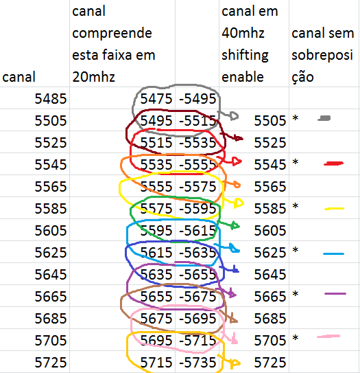

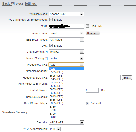

    Padrão Cadê o canal 5705 no NANOSTATION M5 em 40mhz e Channel Shifting enable?

    esse canal 5705 não aparece aqui nos meus nano m5, onde ele foi parar?

    E nem vai aparecer...
    Em 40 mhz, ele irá mostrar somente os canais de 40 em 40 mhz.
    se você ativar o channel Shifting, ele desloca 5mhz

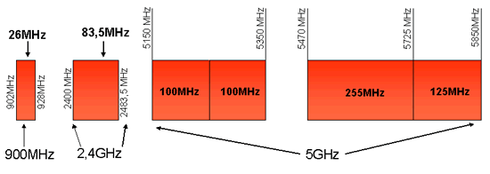

    Porque? vc entendeu a imagem ai em cima? segundo ela teria sim o canal
Nome:	         faixas frequencias wlan.gif
Visualizações:	278
Tamanho: 	12,6 KB
    a faixa de frequências é (5725-5470)/40=6,375 logo ha espaço para 6 canais de 40mhz ainda sobra 0.375x40=15mhz de frequencia (possibilitando o Shift)
