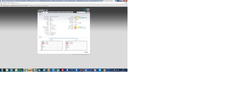

    Boa noite pessoal vou postar uns print´s e vcs deem uma olhada o que ha de errado com este enlace.
    A proposito já experimentei todos os canais e já diminui potência ok. Há já ia me esquecendo antes que falem do data rates só funciona mais ou menos com ele fixado.

    Amigo qual
    Channel Width vc esta usando 20, 30 ou 40 Mhz, esse enlace ta com visada? na imagem nao dar pra ver quase nada.
    Padrão Re: Rocket M5 e furada ?
    péssima imagem.
    Adorei o PRINT... Vou te ajudar como?

    Citação Postado originalmente por dalberjr Ver Post
    Ajeita o print ai fera

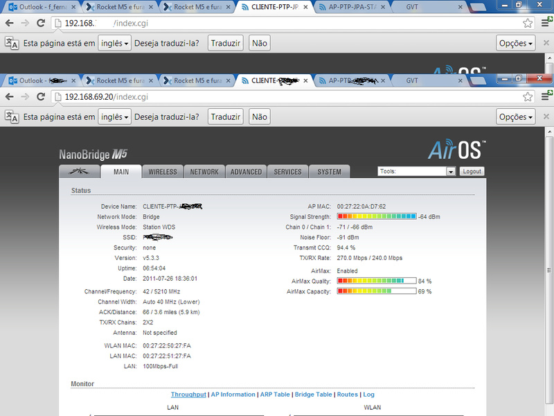

    Tenho este mesmo problema com o nanobridge M5, maior furada, não passa de 11 Mbps e só vai bem na pior configuração, airMax em none, testei todos os canais, todas as potencias todas as cituaçoes, link curtinho (6 km), visada total. Se alguém puder me ajudar também, tenho internet nas duas pontas para testes. Até o momento achei uma porcaria esses produtos Ubiquitis que prometem um monte e na verdade só da certo se estiver na bancada de testes.
    Amigo, pelo que da de ver pelo print que esta ruim demais pode-se ver a qualidade do airmax nest elase esta horrivel.Que tipo de antenas esta usando neste elase? Qual a versao do firmware usada nos dois Rockets?

    Citação Postado originalmente por mandrak66 Ver Post
    Amigo falar assim fica muito vago. Posta os prints das suas configs, e o nível de sinal obtido no enlace. Garanto que o produto cumpre o que promete, prova disso são os milhares de cases de sucesso. Se o alinhamento estiver bacana, você deve estar com pelo menos -60 usando a de 23db e -55 utilizando a de 25db. Lembrando que para esta distancia recomendo a de 25db.

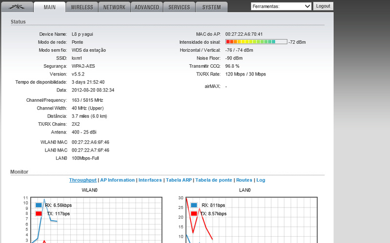

    Realmente é a de 25db, alinhamento melhor que consegui, pode ser que os milhares de cases de sucesso se satisfação com os míseros meguinhas que o equipamento deu ou eu não soube configurar corretamente "que é mais provável" mas oque fazer, como devo proceder para obter o máximo deste equipamento pois tenho link = em 5GHz com Aquário 25db e cartões engenius 600mW rodando com uma RB 433.

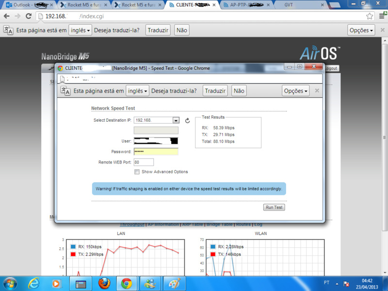

    cara teu sinal ta muito ruim, alinha melhor essa antena. com esse sinal ai tu nem consegue navegar. tenho aqui ptp distancia 6km sinal -64 passando 58mega indo e 29mega voltando, com nanobridge 22dbi. potencia em 19dbi

    Padrão Re:
    Mandrak66, esse seu enlace está todo problemático, desde a configuração até o cenário. Vamos por partes:
    - Não é necessário usar 40Mhz em enlace pra passar mais de 20 mega, até com uma largura de canal de 5Mhz se consegue taxas de transferência altas. Experimente 10 ou 20Mhz.
    - 600mw em um cartão Engenius? Diga por gentileza que potência está utilizando nesse enlace de NanoBridges, então! Amigo, para esse seu cenário 15dbm (32mw) são mais do que suficientes.
    - Pelo print que você mandou existe uma forte presença de ruído na ponta AP WDS, provavelmente causada por alguma obstrução, como árvore. Digo isso porque o problema está justamente no envio do AP para a Estação, por isso apenas 11 mega de transferência. Ou então o seu enlace está muito mal alinhado.
    - Experimente um estudo de canais antes de subir o enlace. Geralmente monta-se o conjunto operando com o country code fixado em Brasil, e com isso perde-se muitas frequências autorizadas que são menos usadas, e poderiam oferecer um resultado melhor. A maioria faz isso, e perde todos os canais de 5825 Mhz pra cima. Sete no firmware o country code Compliance Test e experimente a frequência 5850 Mhz, por exemplo (o canal limite estabelecido pela Anatel). Garanto que o resultado será surpreendente.
    Nada disso dará resultado se o seu enlace continuar com obstrução ou mal alinhado. Esse é o primeiro dos pontos a ser dedicada atenção.
