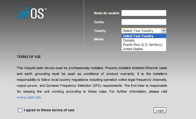

    Boa Tarde, amigos do Under, me deparei com um problema em 3 nanobridges M5 22dbi não consigo ter opção padrão internacional somente aparece conforme a foto, estou aguardando um retorno do SAC da WDC mas até agora nada, se alguém já conseguiu solucionar esse tipo de problema fico grato se puder me ajudar.

    tenta atualizar ela pra 5.5.6 deve ter vindo dos eu essa sua.

    Danilo tentei praticamente todas versões de firmware até uma modificada pelo Alexandre Correa desse post https://under-linux.org/showthread.p...exandre+correa mas nada de aparecer os países !! no face me informaram que o hardware vem limitado impossibilitando abrir os outros países.

    Ja comprei assim...sobe um que vc baixou via TFTP...e boa.

    ou acesse ele via scp, vai em tmp system.cfg e muda em country code pra 76, acesse o radio va na aba wireless e mude pra compilance test aplique as configs que deverá manter as configs salvas.

    Comprei 4 e 2 vieram assim. Esse é o modelo americano. Segundo o suporte da UBNT o certo seria você devolver essas pecas e trocar por modelo Internacional, de nao ser possível, tente as solucoes dos colegas ou mande um e-mail para: [email protected] (pode ser em português) e o Jamie te ajudará.
