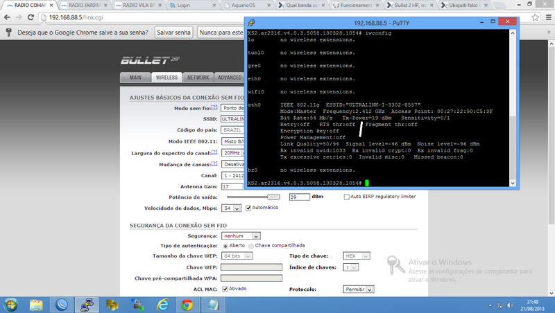

    Pessoal não tenho muito tempo de postar aki no forum mas a dois dias atraz me decepcionei com uma coisa , possuo um provedor a mais de 2 anos com 67 clientes sendo a seguinte estrutura:
    3 paineis 2.4 oiw 17dbi + 3 bullets 2 hp em bridge b+g setados em 800mw ( ai que vem a decepção, explico mais a frente ja que nao eh potencia a discussão )
    2 nanostation 5.8 16dbi + 27dbm
    Mikrotik pc em baixo gerenciando

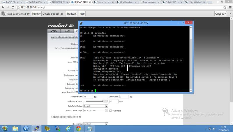

    agora em agosto/2013 substitui 2 nanostation que estavam na torre para migração 5.8 por
    1 painel oiw maxxgain mg-5g2090 5.8 + rocket m5 que atende até agora 13 clientes sendo 2 com as nanos que estavam na torre e 11 com cpe intelbras wom5000, em media de 3 a 6 km ( até ai nenhum problema )
    Fornecemos velocidade de 2 a 4 megas em 5.8 e 1 mega em 2.4
    Agora começa o meu dilema...

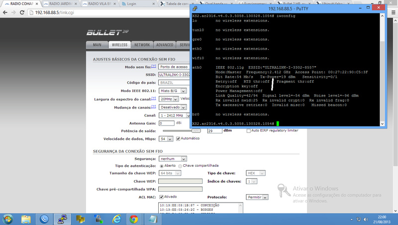

    Meus bullets sempre foram setados em 800mw, porem nunk tive a curiosidade de entrar neles via ssh, qndo entrei ai tive minha surpresa , os mesmos so estavam irradiando 19 dbm ou seja 80 mw
    ja as nanos estavam em 27 dbm ou seja 500mw e o novo rocket em 27 dbm como as nanos em 500mw.
    Como disse nao eh a potencia a discussão mas sim a enganação pq se tivesse baixado a potencia dos radios diminuiria a minha potencia de transmissão, nao reclamo do meu sinal eh excelente e com o ruido em -98 mas comprei gato por lebre a mais de 1 ano e meio.

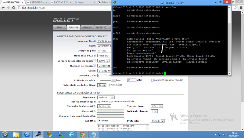

    Ja testei aki baixando pra 23 ou seja 200mw ele baixa mais ainda. seguem as fotos, se eu zerar o ganho da antena continua a mesma coisa.
    agora o rocket m5 tudo ok.
    comando ssh para checar iwconfig dentro do ssh do ubnt .
    alguem tem alguma explicação para isso?
    Nem em compilance test aumenta a potencia ( nao kero aumentar so reclamo que deveria usar o que configuramos na interface web)
    Tem como almentar a potencia ? tem claro via ssh .. ja fiz aki e para os clientes com 3km melhorou mas para os com 800mts ficou horrivel, to mudando tudo pra 5.8, os novos soh instalo 5.8.
    Será que isso eh defeito, falsificação ou impedir realmente interferencia ?
    Uso o firmware XS2.ar2316.v4.0.3.5058.130328.1054
    Estou usando em 19 dbm como o padrão ou seja (29dbm falso ou 800mw falso e arredondado) até pq sempre usei assim e atende clientes de 50 até 3000 mts. com qualidade e estabilidade ou seja 80 mw ou 19 dbm. vai entender ....
    Vcs. nao acham que comprar um radio de 800mw ou 29dbm a R$ 350,00 que na verdade nao dah nem 100 mw simplismente 80mw nao seria uma enrrolação ? eu acho e fico chocado .. por isso, em quem devemos acreditar ???
    Qual a garantia que teremos ??? qntos mw ??? pq um radio de 100 mw eh 120 reais e um de 800 mw eh 350 R$ e nao da nem 100 mw??? .. nao precisamos disso .
    Comprei no mercadolivre .. e so descobri 1 ano e meio depois .. analisem bem os seus fornecedores , hoje em dia soh compro de fornecedor oficial mais caro 30/40 % porem tenho garantia de produto de qualidade e oficial.
    Nao reclamo dos vendedores talvez eles nem saibam disso.
    Mas qualker equipamento hoje que suba na minha torre so compro em distribuidor autorizado.
    fica o meu relato...................
    Ainda estou com os bullets e transmitindo com eles, ate acabar 2.4 são excelentes... menos a potencia q diz q irradiam...
    a menos que eu troque via ssh ai ele da os 29 dbm que promete .. da pra trocar sim, mas pra perto eh um desastre,
    mas que da os 29 dbm ou 800 mw ele da e nao mente, mas a interferencia eh grande. leia no google.
    obrigado a todos....
    segue os prints
