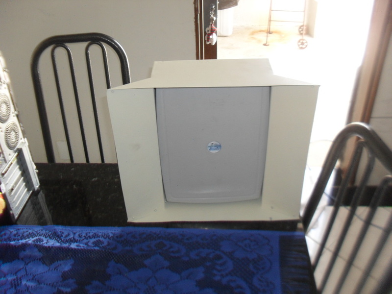

    Padrão Radome para setorial

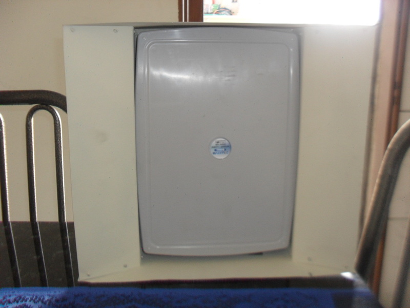

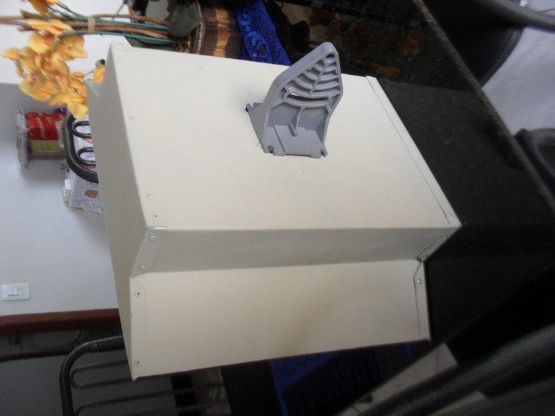

    Amigos to com problema de poluição , e resolvi tentar montar uma radome para setorial para usar da célula multi-ponto foi feito de folha de zinco se alguém tiver alguma contribuição agradeço.
    A pintura foi feita com tinta com base a oxido de ferro
    Amanhã vou testa-la para ver o resultado

    Padrão Re: Radome para setorial

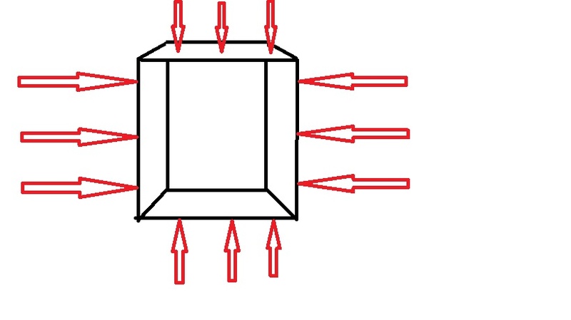

    A ideia é basicamente essa , quando instalamos mais de 1 antena setorial em um mesmo local recebemos sinal de cima ou de baixo é até mesmo de trás de nossas antenas de nós mesmo , e também de lado e de trás só que de terceiros , isso quer dizer que recebemos interferência de 5 posições , trás ,frente ,cima , em baixo , e lateral com o radome bloqueamos essas interferência ai só vem pela frente , a imagem a baixo mostra o que to querendo fazer , as setas são as interferência no radome . não sei se minha teoria esta certa mais amanhã vou testar , gostaria que vcs contribui-se com esse tópico , para ajuda na idéia.
    Grato

    Parabéns, muito bom o projeto.

    Muito boa ideia, mas não seria melhor tirar a parte de baixo? afinal se isolar os seu primeiro km por causa de um shield acho que não seria legal não é mesmo? eu reparei que a computech tem um escudo para os pop's e nao tem a parte de baixo bom por algum motivo acredito eu, faça um teste estou acompanhando ... parabéns pela iniciativa
    Citação Postado originalmente por MrLinoX Ver Post
    Grato pelo comentário , a idéia da parte de baixo seria para isolar de outras antenas instaladas juntos , creio que pelo angulo de abertura das antenas setórias ser pequenas na horizontal não atrapalhe , por exemplo essa da computech se eu não me engano é 22º uma das maiores que eu já vi o que não pode é ser muito grande porque começa a modificar o mobulo de radiação ai sim perde no primeiro Km.
    Eu criei esse tópico para trocar idéias mais até agora poucos contruibuiram.

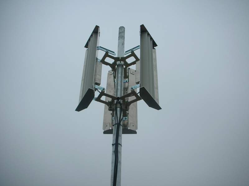

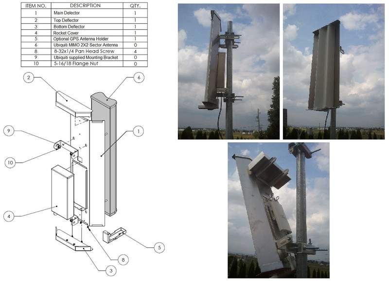

    aproveitando o Barco,
    Olha esse randome da RF Armor.

    PS: Estou pensando em mandar fazer uns para mim.
    Citação Postado originalmente por AndrioPJ Ver Post
Nome:	         Airmax_with_RF_armor1.jpg
Visualizações:	383
Tamanho: 	28,7 KB
ID:      	50484Clique na imagem para uma versão maior
Nome:	         DSCN3098.jpg
Visualizações:	318
Tamanho: 	17,3 KB
ID:      	50485Clique na imagem para uma versão maior
Nome:	         USK12025.jpg
Visualizações:	293
Tamanho: 	12,4 KB
ID:      	50486Clique na imagem para uma versão maior
Nome:	         USK12025_LRG.jpg
Visualizações:	270
Tamanho: 	44,1 KB
    É essa a ideia , essa é praticamente igual a minha só que a minha foi feita para antena computech e ficou mais funda para poder encaixar onde fica a placa mikrotik.
    Grato pelo contribuição

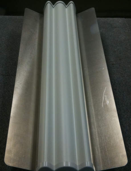

    Fag
    Sua idéia é boa, mas temo que erre a fase e piore a eficiência da Antena.
    Seu refeltor deve ser múltiplo da distância do dipolo até a chapa de metal.
    Copie as medidas desse aqui, que tem exatamente o tamanho e as dimensões corretas para uma perfeita reflexão em fase:
    http://www.computechloja.com.br/prod...tiShield-Xwave
    Essa imagem:
    http://www.computechloja.com.br/resi...e/true/581.jpg
    Em algum tempo, abril de 2014 vamos lançar o MultiShield para BS20.
    Bem superior ao mostrado por outro colega nesse tópico. Estamos em fase final de desenvolvimento.

    Obrigado Luciano por sua contribuição, eu vi seu vídeo e seu radome , lá não tem as medidas , mais gostaria de saber o seguinte, vc fala muito na relação frente e costa da antena , no caso muitos provedores não é o meu caso, possui muitas antenas instaladas muito perto esse seu escudo da a proteção de antenas instaladas do lado de cima desse escudo e do lado de baixo a ele
    Sim Fag
    Claro que dá, claro que a chapa é pequena para não prejudicar o lóbulo principal.
    A sua está demais.

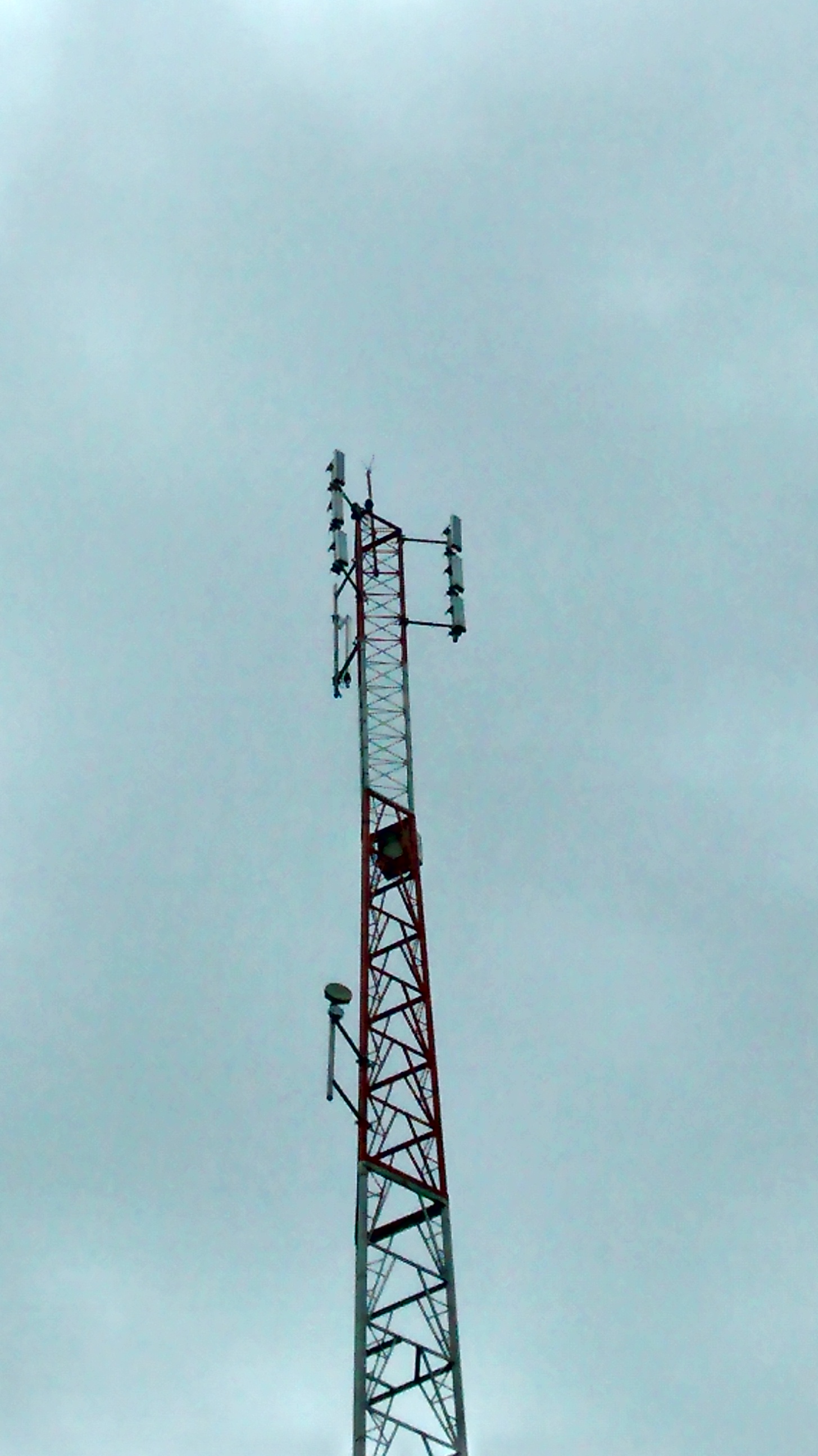

    Pessoal, tenho uma torre que fica fora da cidade, de onde atendo quase 70% dela, os painéis ficam todos virados para o mesmo sentido, como a visada é boa já estou com 6 painéis 5,8ghz nela.
    Minha pergunta é: Será que com esses Shield´s consigo melhorar o desempenho dos painéis ? Está difcil conseguir um bom CCQ.

    Amigo melhora muito , pela foto e sua torre as antenas estão muito perto uma da outra o certo é dar um espaço de pelo menos 1,20m entre elas tanto nas costas ,lados , em cima ou em baixo

    Realmente amigo, estão próximo, vou mandar fazer outro suporte e afasta-los, deixando um espaço maior entre eles de cima para baixo.
    Referente ao Shield, então fica bom, você usa aí ?
    Conhece uma outro fabricante ?
    os únicos que eu sei que fabrica é a computech eu fiz a minha que é essa do fórum , funciona porque , as antenas recebe interferência de todos os lados e até de má instalações nossas mesmo , então com a shield , vc diminui a interferência de trás e dos lados e não deixa escapar RF de sua antena para as outras da torre , vc tem sinal interferente só de frente , então melhora + ou - 60% do sinal , e elas não precisa ser homologadas , porque ela só são um escudo não muda a potencia da antena então não tem homologação.
