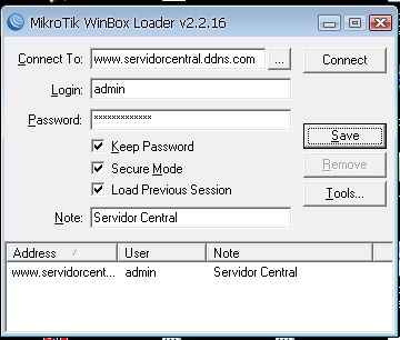

    Eu vi um servidor em que o moderador acessava o seu mikrotik pelo winbox, e ele acessava mais ou menos assim, ao inves de um IP e uma página www. EX: "www.servidorcentral.ddns.com"
    Ele sabe como fazer, mas não tenho mais o contato dele. vou mandar uma figura de exemplo de como ele acessava
Nome:	         Exemplo de Servidor.jpg
Visualizações:	140
Tamanho: 	43,9 KB
    É justamente assim como ele acessava, alguem já viu alguem acessando neste modo?
