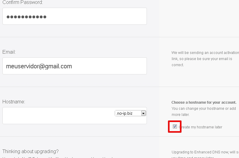

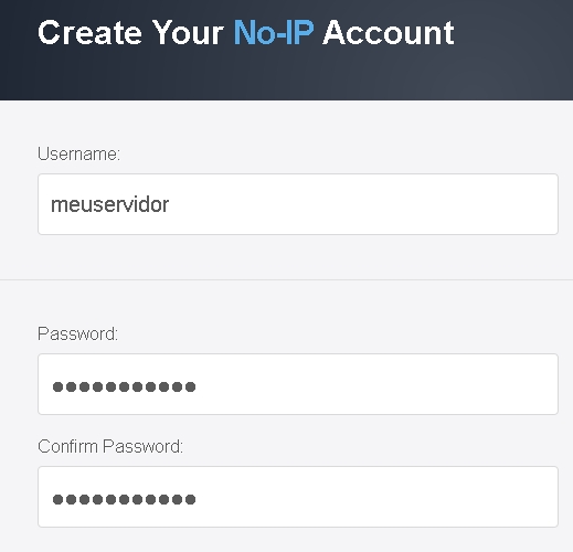

    • Bote seu nome de usuário e senha e e-mail válido, próximo passo não vamos criar um host agora, clique em "Creat My Hostname Later"
Nome:	         CreatMyHostnameLater.jpg
Visualizações:	403
Tamanho: 	54,7 KB

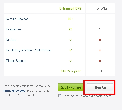

    • Clique em Sign Up para ativar uma conta gratuita

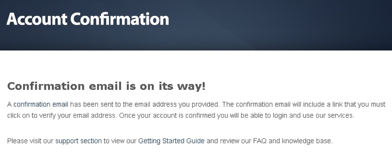

    • Vá até a sua caixa de entrada e confirme seu e-mail
Nome:	         Confirmação de E-mail.jpg
Visualizações:	363
Tamanho: 	48,5 KB

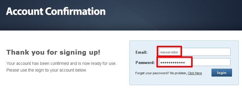

    • Após clicar no link que o site noip mandou para você confirme digitando seu nome e senha para concluir o cadastro.
Nome:	         Conta nome e senha.jpg
Visualizações:	331
Tamanho: 	43,8 KB

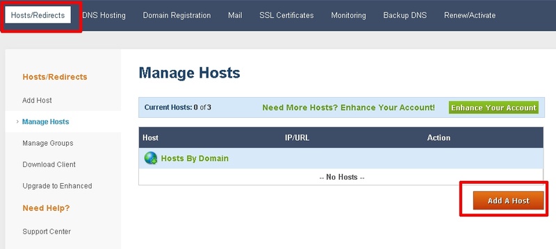

    • Após entrar clique em "Hosts/Redirects" e depois "Add a Host"
Nome:	         Hosts.jpg
Visualizações:	504
Tamanho: 	48,5 KB

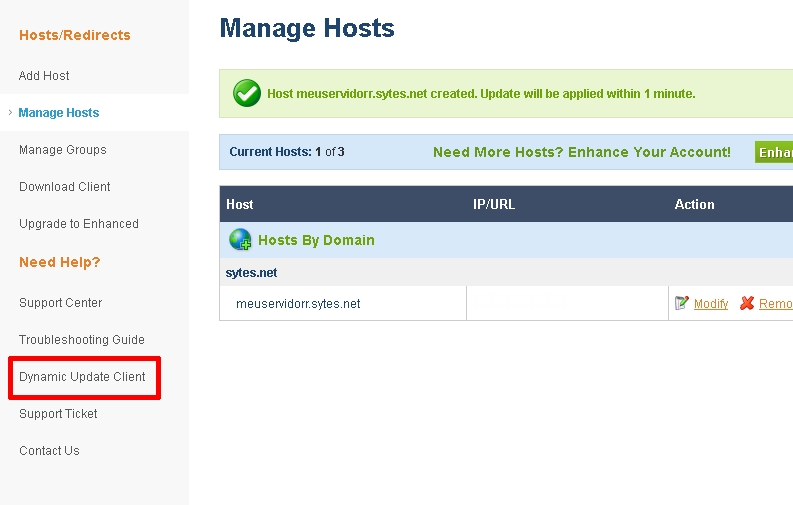

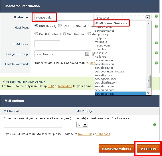

    • Crie um hostname para o tutorial eu botei meuservidorr.sytes.net que o sytes.net é gratuito, após escolhido clique em "Add Host"
Nome:	         Sytes.net.jpg
Visualizações:	415
Tamanho: 	108,4 KB

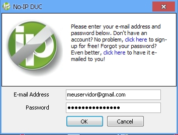

    • Baixe o programa DUC e instale, após instalar ele pedirá um nome e senha, bote o mesmo nome e senha que você fez para a conta no site noip

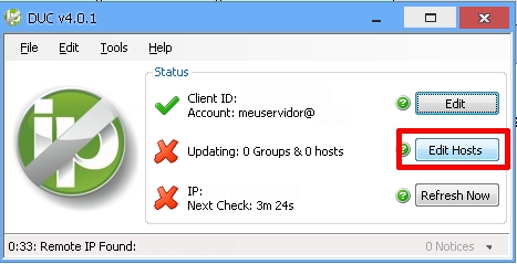

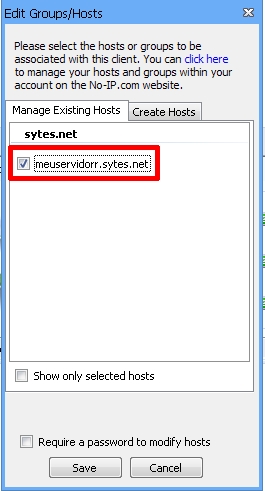

    • Agora clique em Edit Hosts e selecione o hostname que você criou para ele começar a verificar.
Nome:	         DUC Edit Hosts.jpg
Visualizações:	488
Tamanho: 	54,9 KB
ID:      	47653Clique na imagem para uma versão maior

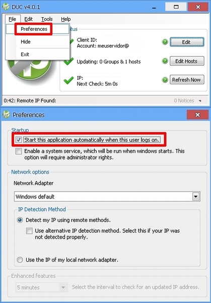

    • Se tudo deu certo o programa DUC irá ficar com 3 marcações em verde dizendo que está tudo OK, agora vamos botar o programa DUC para inicializar junto com o windows, segue na imagem:
Nome:	         DUC File Preference Start.jpg
Visualizações:	357
Tamanho: 	79,5 KB
    - Este programa DUC irá mandar seu IP atual para o site noip poder fazer o redirecionamento correto para seu hostname funcionar corretamente, este programa DUC é uma alternativa para o seu PC, mas irei mandar as regras para adicionar no seu microtik, para ele fazer este serviço que o DUC faz, eu mesmo deixo os dois. Segue:

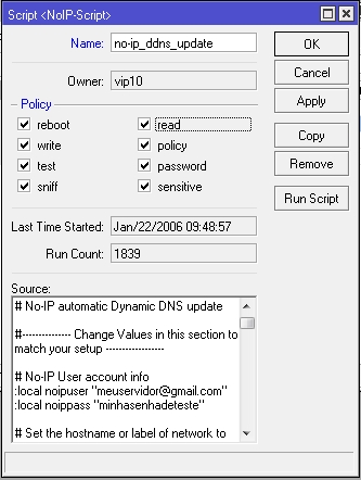

    • Vá em systen>scripts e crie um novo script com o nome no-ip_ddns_update deixe marcado write, test, read e cole a regra, mas tem que altera-la antes para poder funcionar veja o exemplo:
    Em "your no-ip user" bote seu nome de usuário
    e em your no-ip pass bote sua senha, a mesma que você botou no site noip
    # No-IP User account info
    :local noipuser "[email protected]"
    :local noippass "minhasenhadeteste"
    # Adicione o site que você criou no noip caso queira adicionar mais sites adicione uma "Virgula" "," para poder adicionar e sem espaços.
    :local noiphost "meuservidor.sytes.net"
    # Adicione o nome da porta de entrada de sua internet caso queira saber aonde fica o nome da entrada da internet vá em "Interfaces" no winbox lá tem o nome
    :local inetinterface "Entrada de Internet"
Nome:	         Script.jpg
Visualizações:	475
Tamanho: 	59,6 KB
    Clique aqui para baixar o texto para aplicar no scripts faça as suas alterações primeiro. Systen Scripts No-IP.txt

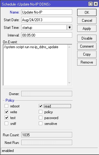

    • Agora vamos criar um scheduler para ativar de 5 em 5 minutos o script que nós criamos
    • Vá em systen>scheduler e crie uma regra:
    /system scheduler add comment="Update No-IP" disabled=no interval=5m \ name=no-ip_ddns_update on-event=no-ip_ddns_update policy=read,write,test
Nome:	         Update.jpg
Visualizações:	544
Tamanho: 	48,8 KB
    Pronto! Agora o seu Mikrotik irá fazer as atualizações de IP para o site noip.

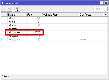

    Agora vamos ao winbox e vamos ver qual a porta que se destina abrir o winbox:
    • vá em IP>Services e veja qual é a porta em que seu winbox funciona:
Nome:	         PortaWinbox.jpg
Visualizações:	428
Tamanho: 	36,3 KB
    No caso a minha é 8291, pode ser diferente no seu mikrotik mas não precisa alterar, iremos usa-la para fazer o Nat no seu modem.

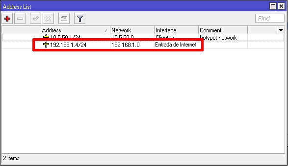

    • Veja tambem qual é o IP da interface de entrada da internet de seu mikrotik:
    • Vá em IP>Addresses e veja o IP, o IP pode variar dependendo de como foi configurado o seu Mikrotik
Nome:	         Entrada de Internet.jpg
Visualizações:	499
Tamanho: 	36,9 KB
    Pronto! Agora sabemos que o ip é 192.168.1.4 e a porta é 8291, vamos agora liberar o IP do seu mikrotik no modem de sua internet, pode ser qualquer modem que tenha pelomenos uma opção de liberação de portas como NAT que fica em firewall, este passo depende muito de modem para modem, cada um tem configurações diferentes, mas irei mostar como fiz no meu para poder funcionar.

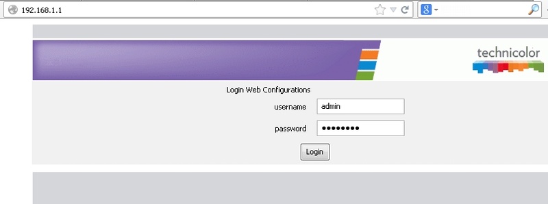

    • Digite o IP de seu modem, caso não saiba normalmente ele é o primeiro IP de seu range de IP, no caso o meu é 192.168.1.1, digite o IP de seu modem no navegador e entre com o nome e senha, no meu caso é Nome=admin Senha=gvt12345
Nome:	         Modem Interface.jpg
Visualizações:	425
Tamanho: 	29,3 KB

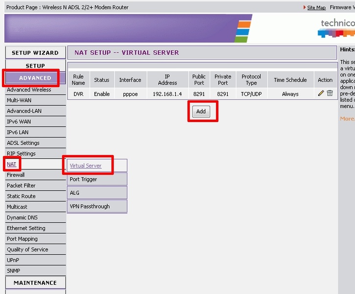

    • Procure as configurações de Firewall e Nat, no meu é assim ADVANCED>NAT>Virtual Server>ADD

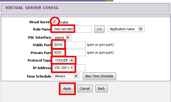

    • Clicando em ADD você irá botar o IP e porta de seu mikrotik veja na imagem:
Nome:	         Configurações.jpg
Visualizações:	446
Tamanho: 	54,9 KB
    Pronto digite corretamente as configurações de seu IP e porta e aplique, logo depois é só reiniciar seu modem.

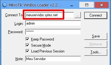

    Você já pode fazer o loguin em qualquer lugar que você esteja, pode testar qualquer dúvida é só avisar embaixo.
