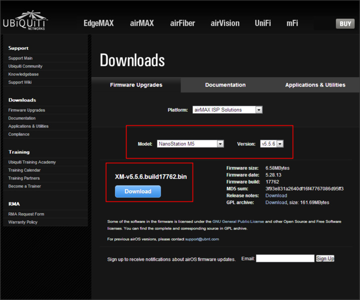

    Padrão Posso fazer atualização de Firmware para o Nano Station 5 com Firmware 4.0 para Firmware da Nano station M5 5.5.6?
    Pessoal tenho dois radios Nano Station5 com Firmware 4.0 e no site da Ubiquiti tem upgrade para Nano Station M5 5.5.6 conforme a imagem abaixo, posso fazer este upgrade sem problema?
    Alias qual é a diferença dos modelos Nano station 5 para M5?

    Sem problemas amigo, só não pode faltar energia na hora

    Verifiquei que os radios são modelo Nano Station 5 e no site o upgrade é para Nano Station M5 qual é a diferença?

    Obrigado pela resposta, mas achei estranho já tenho este dois rádios no minimo uns 3 anos e estão com o firmware versão XS5.ar2313.v4.4974.110823.1731
    No site a versão mais atual é 4.0.3
    Fiquei confuso.

    Creio q não ira funcionar, pois nano 5 é legacy e nano m5 é outra coisa. Vc pode matar seu equipamento se tentar...

    NanoStation5 é um modelo e a Nanostation M5 é outro moledo a diferença é a a M5 é melhor pois ela tem taxa de Dbi maior
    Padrão Re: Posso fazer atualização de Firmware para o Nano Station M5 com Firmware 4.0 para 5.5.6?
    Diferença entre as nanostations:
    Nanostation 5: Rádio Legacy, modelo velho, sem suporte físico ao AirMax, ou seja sem hardware com suporte ao AirMax, porém, tem uma versão de firmware que faz o equipamento ser compatível com AirMax, ou seja, AirMax por software.
    Nanostation m5: Rádio com AirMax nativo, total tecnologia TDMA.
    Sobre a atualizações de firmware, se você tiver em mão uma Nanostation 5, selecione no site da UBNT, no campo model, Nanostation 5, para ter certeza que não vai dar nenhum problema, e se for uma Nanostation m5, selecione em model, Nanostation m5.
