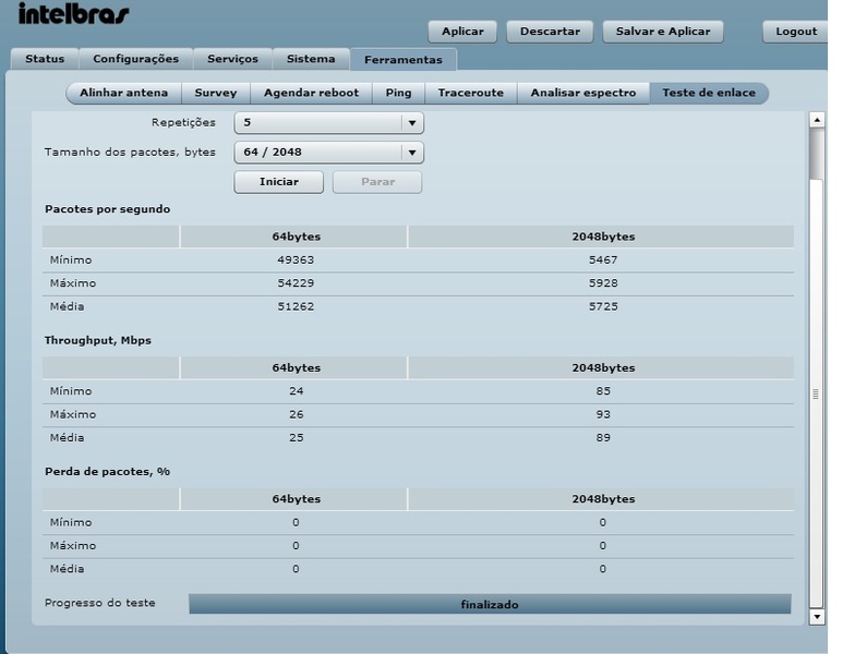

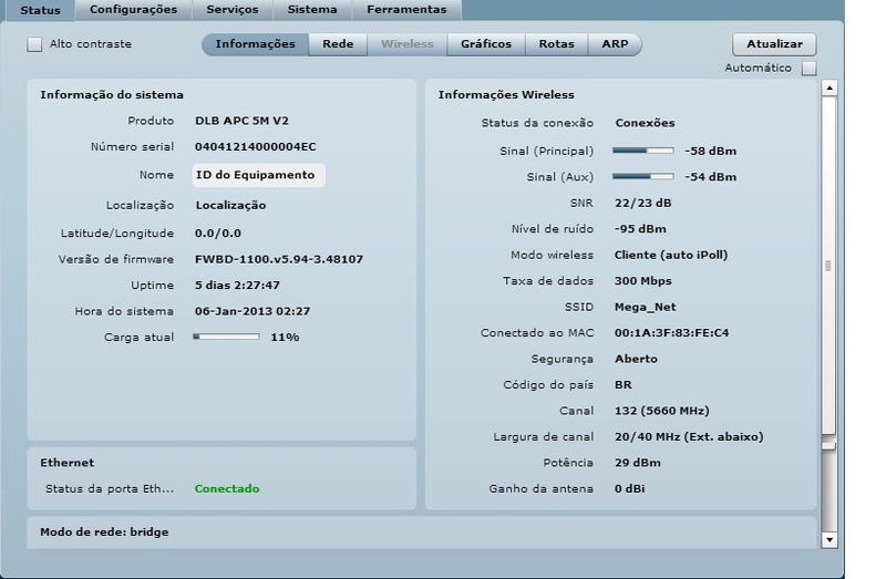

    Padrão Re: Enlace 50 MB
Nome:	         alinhamento.jpg
Visualizações:	177
Tamanho: 	90,7 KB
ID:      	49929Clique na imagem para uma versão maior
Nome:	         throughput.jpg
Visualizações:	263
Tamanho: 	81,8 KB
    Estou postando só pra vc ver o que tem em um enlace meu...os equipamentos sao: APC 5M e antenas Ubiquiti de 34DB...
    se ajudar em algo ta ai pra vc ver...distancia de 33,7km...visada limpa...
