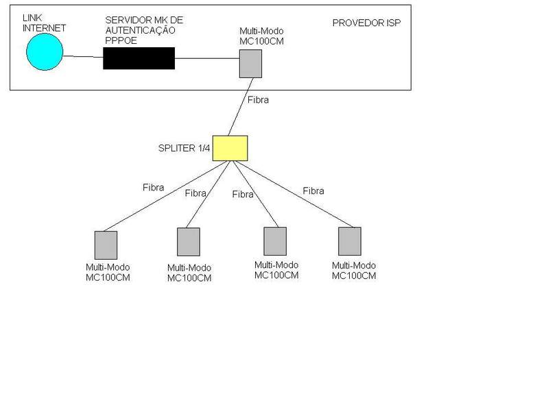

    Preciso lançar fibra para 5 empresas e gostaria de saber se tem como usar o 1 converso na empresa e 4 conversores nas empresas 1 em cada.

    Vai precisar de OLT.
    Mas.. esse cabo primario tem apenas 1 fibra?

    Meu caro,
    Split e para GPON, voce teria que colocar uma OLT no seu rack e uma ONU em cada cliente e a OLT conectado em uma porta do mikrotik.
    Voce pode tentar usar um switch no lugar do split e solocar um conversor AB em cada fibra que sairá do switch para os clientes e um conversor da fibra do switch para o mikrotik.
    Mas, trabalhar com OLT seria melhor, mais limpo, mais pratico e sem equipamentos ativos na rede backbone.

    Somente uma correção, splitter (split é ar condicionado rsrs) é usado em redes PON (Passive Optical Network) GPON é uma tecnologia que usa esse tipo de rede, mais também existe a GePON (ou EPON) onde o princípio é o mesmo.
    A diferença está no total de banda disponibilizada, com GPON vc disponibiliza 2.5Gbps de down e 1.25Gbps de up por porta de OLT, e em GePON o total é de 1.25Gbps para down e 1.25Gbps para up.

    Obrigado pela informação de todos, o meu problema é que uma OLT nao sai barata, e essas empresas ficam em lugares distantes e sem sinal para via radio, ai colocar uma OLT somente para atendimento de 4 assinantes ficaria pesado, por isso que eu perguntei se haveria outro modo de usar sem OLT.

    Então, para o seu caso uma OLT não deve ser nem cogitada. OLT é para atendimento em massa, muitos clientes.
    Você não deve ter lido todo o tópico que postei o link antes, mais para te poupar tempo, segue minha última resposta naquele tópico que acho ser o que mais lhe interessa:
    Tem sim, perfeitamente. Basca comprar pares de conversores (LXA e LXB) interligar os dois por fibra óptica. Tome cuidado com conversores de fibra Gigabit somente. Temos 2 pares da CiaNet que são somente Gigabit, ou seja, se conectar algo em FastEthernet em uma das pontas, não acontece comunicação, por que o conversor não tem opção de FastEthernet (100Mbits/s).
    O que vc quer fazer já fazemos a tempo para levar internet a condomínios e torres de distribuição via rádio (mais próximas da empresa). É basicamente um ponto a ponto usando fibra como meio de propagação.
    Assim como no rádio, fica muito caro vc fazer um ponto a ponto pra cada cliente, na fibra é a mesma coisa, ou seja, como vc está querendo fazer pra poucos clientes é viável, mais quando vc quiser atender a uma demanda maior, pode ficar financeiramente menos atrativo que o uso da OLT.
    Se tiver intenção de expandir sua rede de fibras com conversores, e utiliza Racks em seu CPD, te aconselho a adquirir um módulo de conversores para Rack. Desta forma vc pode ter até 14 conversores em apenas 2U de espaço de rack.
    Dê uma olhada, não é um investimento tão alto se vc pretende ter mais links de fibra.
    http://www.cianet.ind.br/pt/produtos...sor-de-midia1/
    Para este Rack, vc compra conversores em forma de placas como abaixo:
    http://www.cianet.ind.br/pt/produtos...midia-gigabit/
    E no cliente vc instala conversores como este:
    http://www.cianet.ind.br/pt/produtos...idia-monomodo/
    Atente para o tipo de fibra, conectores, etc. Estes aqui são todos equipamentos para fibra mono modo com conectores SP/PC, e o alcance dos mesmos é de 20Km.
    Se vc não quiser comprar os racks, pode simplesmente comprar pares de conversores deste último link. A desvantagem é que quanto tiver uns 10 destes, vc vai ter uma pilha de equipamentos e fontes.
    E lembre-se que utilizando rack ou não, os conversores sempre trabalham em pares de LXA e LXB. LXA não comunica com LXA, assim como LXB não comunica com LXB.
    Se ainda tiver mais alguma dúvida que possamos ajudar, é só postar ai.
