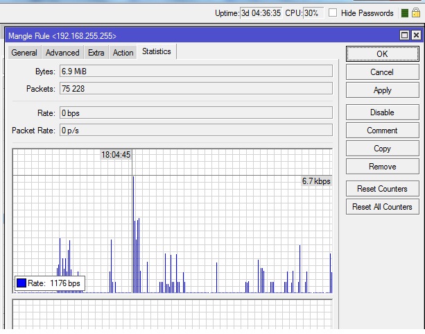

Nome:	         broadcast.jpg
Visualizações:	251
Tamanho: 	106,8 KB
    Padrão Re: Nível de Broadcast na rede permitido.
    olha conforme a imagem, as vezes da um auto pico, mas a maior parte do tempo fica abaixo do que me disse... chegou dar pico de 6.8 kb, mas a maior parte do tempo fica abaixo dos 200 bps ... se está normal então acho que nem vou trocar pra ppoe.
