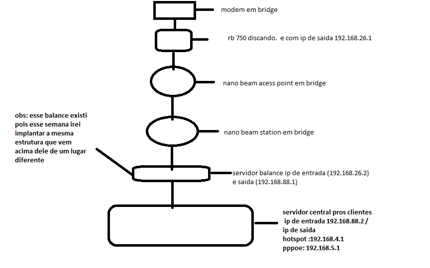

    galera fiz minha estrutura bem explicada
    na minha 750 so faz aquilo que tem na imagem mesmo e eu criei um servidor DHCP na eth5 dela so pra quando eu for la acessa ela e ter internet ,
    mais oque acontece quando eu plugo o cabo nela eu nao consigo acessar as rbs na frente dela , no caso o balance e o servidor .
    mais quando plugo o cabo no servidor eu consigo acessar todas elas inclusive a 750 , dai na 750 eu fiz o acesso remoto
    ate ai tudo bem, mais acontece mais eu so consigo acessar remotamente a 750 e o load balance remotamente mais o servidor dos clientes nao ...
    so queria 2 dicas ?
    como eu acesso as rbs na frente da 750 ?
    e como faço pra acessar tbm o servidor dos clientes remotamente ? pois acesso remotamente a 750 e o balance

    Poxa man como eu te disse, procure um consultor, se você tem problema financeiro, vai em frente, mais já começo errado (Equipamento)...
    Você so passou o estresse do Modem para RB.
    750g para 35Mb é difícil viu...
    Acesse todas rbs por Mac ou crie regras de Acept usando Src = Origem e Dst = Destino...
    Ou use dst nat.
    Como já te expliquei as ideias aqui são superficiais, procure uma pessoa especializada que vai economizar tempo e dinheiro @.@.

    Cara para vc ter acesso lá do outro lado seria melhor usar OSPF ou então Rotas Estáticas facinho, facinho rsrs. Isso é o OSPF básico do básico antes de aplicar só queria que vc estudasse o protocolo:

    cara eu conseguir pinga da 750 pra o servidor dos clientes entao eu acho que se eu to conseguindo pinga quer dizer que o acesso remoto vai funfar ne isso ?
    eu fiz o seguinte
    na 750
    /ip route
    add disabled=no distance=1 dst-address=192.168.88.0/24 gateway=192.168.26.2 \
    scope=30 target-scope=10
    com isso eu conseguir fazer da 750 pinga pro servidor dos clientes

    Se vc configurou o outro lado correto já é para estabelecer um conexão.

    eu achei que tinha conseguido mais rlx eu ja conseguir pondo uma rota statica nas 750 pra o servidor dos clientes
