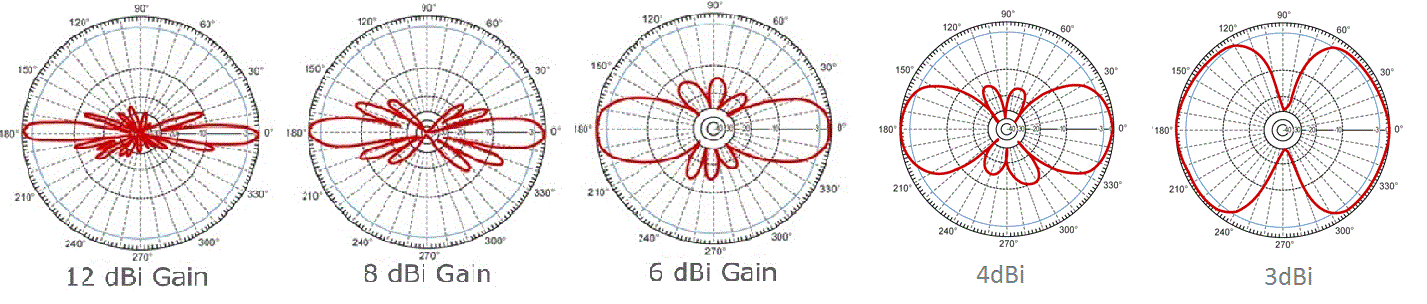

    Mas... antena omni não manda sinal de qualidade pra cima ou pra baixo, se colocar uma antena de ganho MENOR, tipo 3dBi, você tem um angulo de emissão maior, mesmo que o sinal fique 3dBm mais baixo ele vai mais pra cima/baixo que com antena de 6dBi
    E pra esse uso uma antena de 12dBi seria a pior coisa do mundo, elas emitem ainda menos pra baixo/cima, a emissão pros lados conforme o ganho é mais ou menos assim:

    Isso é uma visão lateral da emissão, quem teria mais chances de mandar sinal pra cima é uma antena de menor ganho.

    Não dá pra prever se terá sinal ou não, só dá pra dizer que a antena MENOS indicada pra enviar sinal pra cima é omni de 12 ou 15dBi (Porque elas tem uma emissão toda lateral).
    Toda antena emite pra todo lado, mas com ganho baixo. A omni 12dBi emite com 12dBi pros lados (E num angulo bem pequeno), e pra cima emite com algo tipo -5dBi. Se a potencia do radio Picostation estiver digamos em 20dBm, esse kit vai transmitir em 32dBm EIRP (20 + 12 = 32) pros lados, mas só com 15dBm EIRP pra cima (20 + -5 = 15). 15dBm é potencia suficiente pra algumas paredes comuns, e pra uma boa distancia, mas não tem como prever alcance sem saber o tipo exato de parede, laje e viga que irá atravessar.
    O que dá pra dizer é que seu kit é a pior opção pra esse uso, omni é pra mandar pro lados, se você precisa sinal pros lados e pra cima geralmente é melhor colocar antena setoria, que tenha uns 120° na vertical, e colocar ela de lado.
