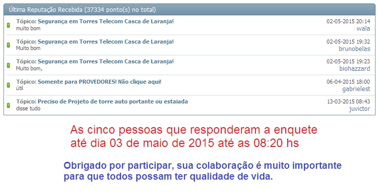

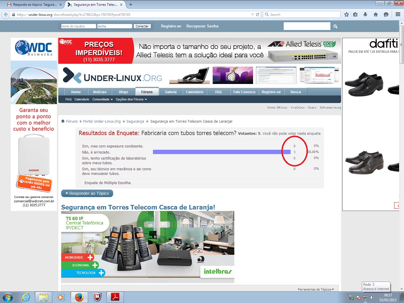

    Na enquete ai, segue imagem de que cinco (05) pessoas optaram em não usarem perfis de tubos, devido a alto risco, até a data de hoje dia 03 de maio de 2015, eu registrei até as 08:20 hs cinco pessoas na enquete.

Nome:	         enquete até 03 05 2015 08 hs e 20 minutos.jpg
Visualizações:	377
Tamanho: 	372,1 KB
    Padrão Re: Segurança em Torres Telecom Casca de Laranja!
Nome:	         cinco que votaram na enquete até dia 03 de maio de 2015 ate as 08 hs e 20 minutos.jpg
Visualizações:	341
Tamanho: 	92,3 KB

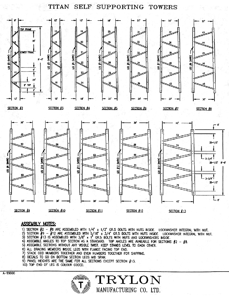

    Exemplo de torre de fora do brasil que me parece muito subdimensionada:
Nome:	         titan-drawing-sections-large.gif
Visualizações:	420
Tamanho: 	130,4 KB
    Passando pro sistema metrico e arredondando pra cima isso bate com alguns projetos que ví no brasil.
    Essa Trylon é das poucas que divulga dado técnico das antenas, não fica escondendo dados (Como muito engenheiro costuma fazer), no site tem varias bitolas, tem um pdf de cada modelo com alguns detalhes, tipo:

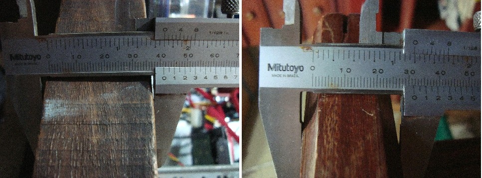

    Isso deve seguir o mesmo que ocorre com estruturas metálicas menores tipo mesas e cadeiras: Nos grandes centros sei lá o que ocorre que fazem tudo com o mínimo possível de material, aí quebra no primeiro uso mais pesado (Se eu me apoiar pra tras numa cadeira típica de escritório eu entorto o encosto, e provavelmente essas porcarias tem um projeto assinado por engenheiro, afinal tem até laudo do INMETRO e são financiáveis pelo BNDES (Ou pior, tem selos nada a ver com qualidade do PRODUTO, tipo ISO9001). Cadeiras fabricadas localmente tem ferro muito mais grosso, duram décadas.
    Meu hobby é madeira, móvel industrializado é tradicionalmente um lixo, mas mesmo móvel sob encomenda nos grandes centros é fabricado com folhas de papelão, digo, material industrializado (Nada contra mdf ou mdp) da menor espessura possível. Imagina como eu fico pê da vida quando comparo os produtos sob encomenda (Paguei R$ 350 num gaveteiro comum com rodinhas sob encomenda, R$ 150 no mercado mas eu queria uns 20cm mais alto, veio o mesmo lixo fino dos disponíveis a venda no mercado) com minhas mesas e bancadas:
Nome:	         DSC03677.JPG
Visualizações:	369
Tamanho: 	170,7 KB
    E não é porque "aqui é terra onde tem madeira" (Na amazônia legal a burocracia pra desmatar é gigante, impossível comercio de madeira sem ser debaixo de uma pilha de burocracia gigante, quase ninguém mais tem paciência pra mexer com isso) , isso é tudo madeira que vem de 1000 a 2000Km, mesma distancia de onde vem o ferro.
