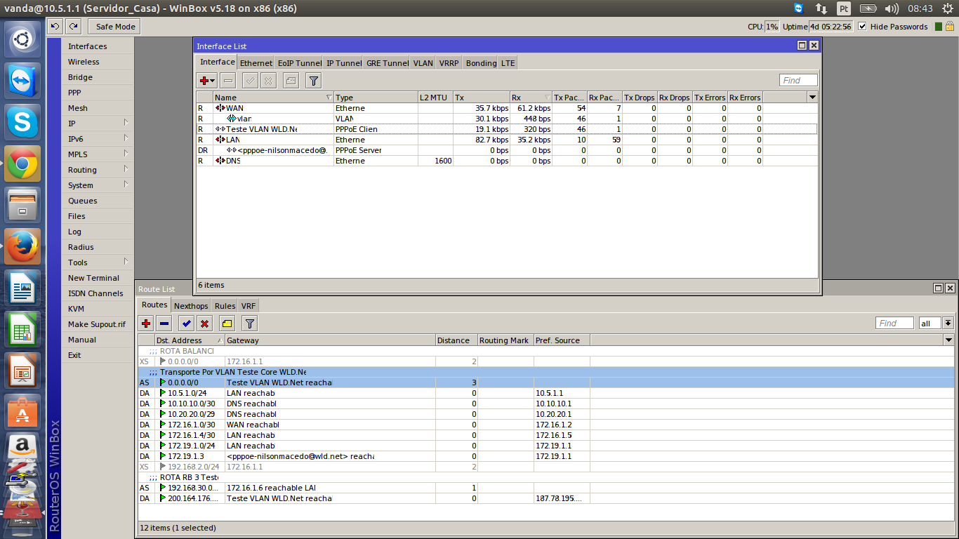

    Leve por VLAN amigo segue um exemplo
Nome:	         Ajuda Colega Under-Linux WLDNet.png
Visualizações:	149
Tamanho: 	194,8 KB
    Padrão Re: Balancear links vindos de localidades diferentes
    Achei um exemplo para vc só vai mudar um pouco na aplicação porém segue quase a mesma lógica.
    Antes da aplicação estude a forma a ser aplicada pois muda um pouco a topologia aí onde entra cada caso é um caso.
    https://under-linux.org/showthread.php?t=147900
    http://mk-auth.com.br/forum/topics/ajudar-criar-vlan
