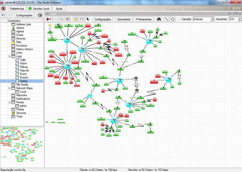

    Padrão DUDE + UBIQUITI...Alguém usa? Vamos trocar experiências!
    Ae galera, hoje (domingo) estava eu coçando aqui sem ter o que ver na TV e comecei a mecher no DUDE, porém minha rede é quase toda UBNT com somente 2 RBS e um Autenticador MK
    Gostaria que a galera que utilizasse dessa ferramenta muuuito boa pra monitorar a rede com Ubiquiti também trocasse experiências e dicas pra gnt explorar ao máximo o Dude...
    Vlw!"

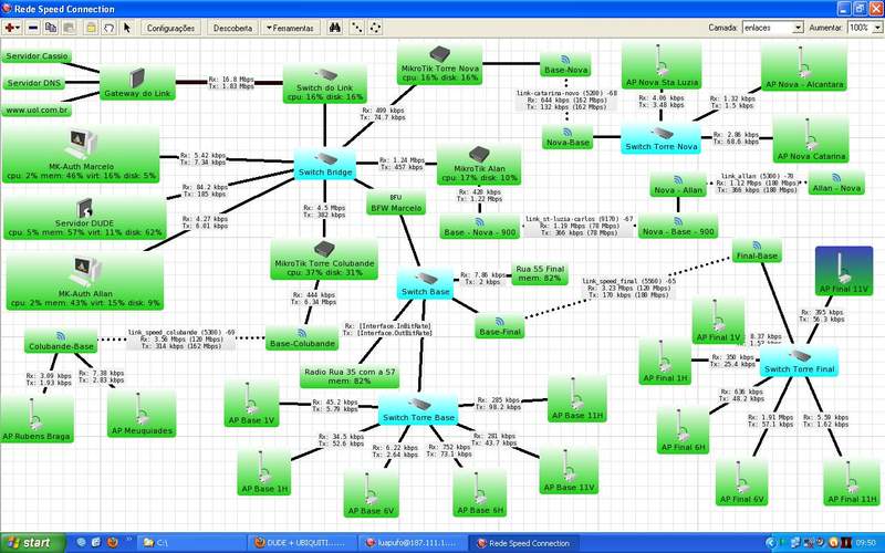

    Eu uso aqui UBNT tambem junto com DUDE, todos com SNMP habilitado
Nome:	         speed.jpg
Visualizações:	3265
Tamanho: 	70,2 KB

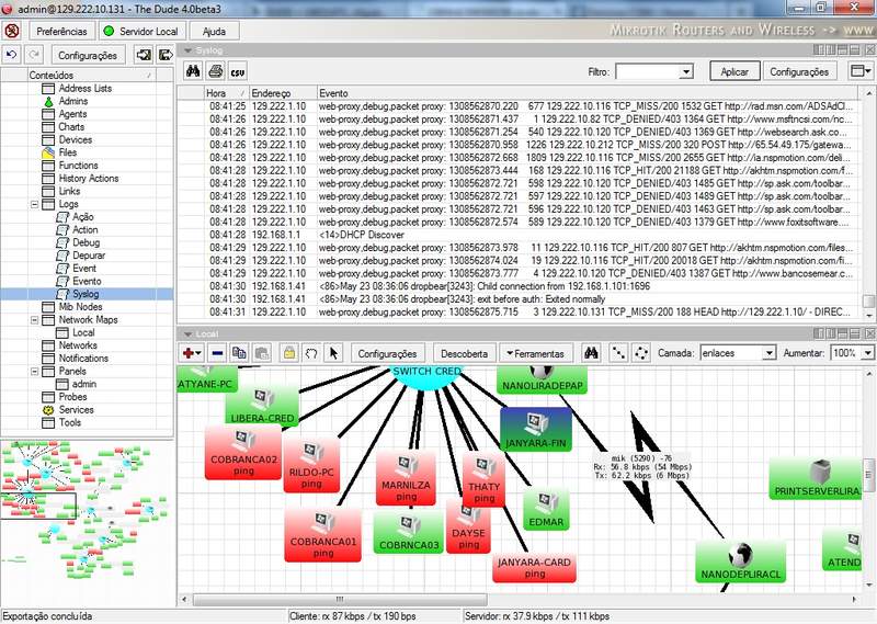

    Eu utilizo Dude pra monitorar toda a rede.
    Tenho apenas um servidor pra controlar tudo (não é provedor, é empresa de utilidades domèsticas), tenho duas rb´s mas estão desativadas, todos os links são nano e nano m5.
    Todos os logs são direcionados pra minha máquina.
    No começo é um pouco confuso pra mexer.
    Estou satisfeito com o Dude.

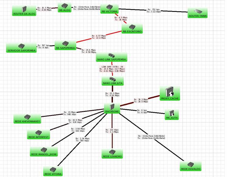

    Padrão Re: DUDE + UBIQUITI...Alguém usa? Vamos trocar experiências!
    Uso aqui na rede tambem, tem alguns equipo ubnt com snmp ativos ( so nao logs )
    Nunca parei pra mexer nele, mais por enquanto ta dando pro gasto .
    Segue o print.
    Ahh, so pra constar, o server do dude esta instalado no backbone da rede, numa rb 1100.
