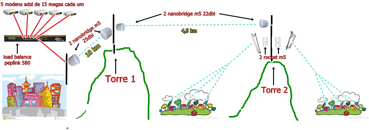

    Abaixo esta esquematizado a rede que eu quero montar, porém, sugiram muitas dúvidas em relação a configuração das antenas.
    tem como configurar essa rede de modo que o load balance possa passar toda a banda distribuir corretamente os 5 links de 15 mb ? e que eu possa ter acesso no load balance a cada cliente conectados na rede pra fazer filtros e limitar bandas por exemplo?
    Agradeço a todos pela atenção desde já!

    Bom dia RanieldePaiva!
    Provavelmente é posssível sim, os loadbalance Peplink são muito bons e cheios de recursos. Porém recomendo que dê uma olhada nos modos de operação do seu Loadbalance Peplink para conferir o melhor modo que se adeque ao que você deseja.
    Sempre dê uma conferida no manual que isso ajuda muito antes de fazer uma configuração.
    Ok?
    Em caso de esclarecimentos fico a disposição amigo.

    Muito obrigado Rafael Themístocles!
    infelizmente ainda não tenho um load balance da peplink, eu apenas pesquisei e vi que tinham muitoS elogios e ótima qualidade em relação aos aparelhos da peplink.
    Eu sou novato na área, e pra falar a verdade gostaria muito de respostas para outras perguntas.
    -Onde posso encontrar os produtos da peplink?
    -Toda a banda que esta indicada a ilustração será passada até a torre que mandará o sinal para os clientes?
    -Qual antena é melhor para o ponto a ponto, nanobridge ou nanobeam ?
    -Qual o modo de operação eu devo usar nas antenas para que o load balance possa "enxergar" os clientes ?
    Agradeço desde já, muito sucesso!

    Boa tarde RanieldePaiva!
    Produtos peplink têm um representante no Brasil. Compramos em projeto de um cliente ano passado. VOu ver nos meus e-mails e depois te passo se quiser.
    Quanto a passar 75 Mbps é bem tranquilo sim de passar em 4Km. Claro que depende da região. Se for um local como São Paulo aí mesmo sem necessidade o uso de parábolas sólidas blindadas e radome é obrigatório devido ao elevado uso do espectro 5.8Ghz(uso incorreto).
    Quanto a antenas pro PTP a nanobridge ou beam resolve. Mas use radome e shields se possível.
    Quanto a modo de operação relatado deve ser modo ponte(bridge) assim o MK enxerga os MAC's e ips dos clientes.
    Se precisar de ajuda com esse projeto fico a disposição
