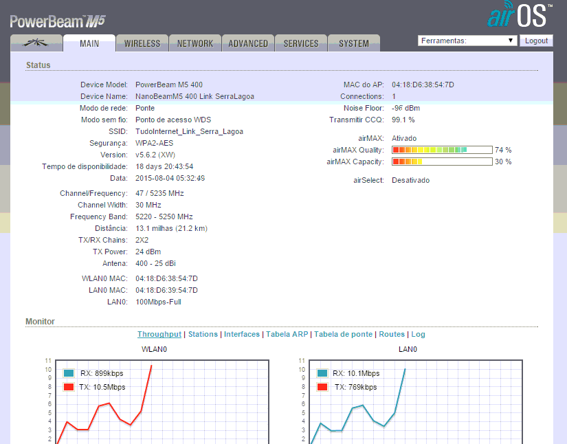

Nome:	         Captura de tela 2015-10-07 15.20.11.png
Visualizações:	804
Tamanho: 	75,6 KB
    Com um par de PBE M5 400 consegui isso.
    21.2km
    sinal -66
    Só que canal lá embaixo.

    Rapaz o meu tá com problema acho que de alinhamento. Pois com 4km tenho praticamente esse sinal e usando potência no máximo nos 2 lados 26dbm.
    Não tô acertando fazer o alinhamento na ubnt.
    Vou postar a foto dos 2 lados pra vcs verem, assim que chegar em casa.

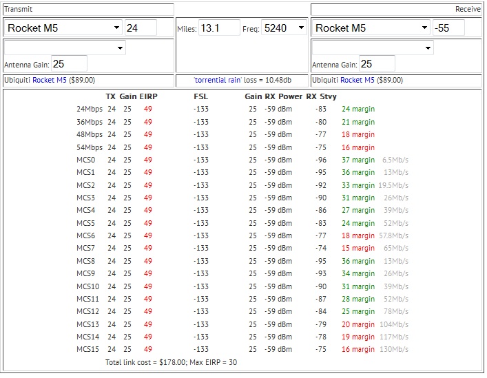

    Pode calcular o sinal previsto aqui:
    http://mayo.nuvisions.net/ubnt_link/
    Sua conta fica:
Nome:	         13.1.jpg
Visualizações:	595
Tamanho: 	115,7 KB

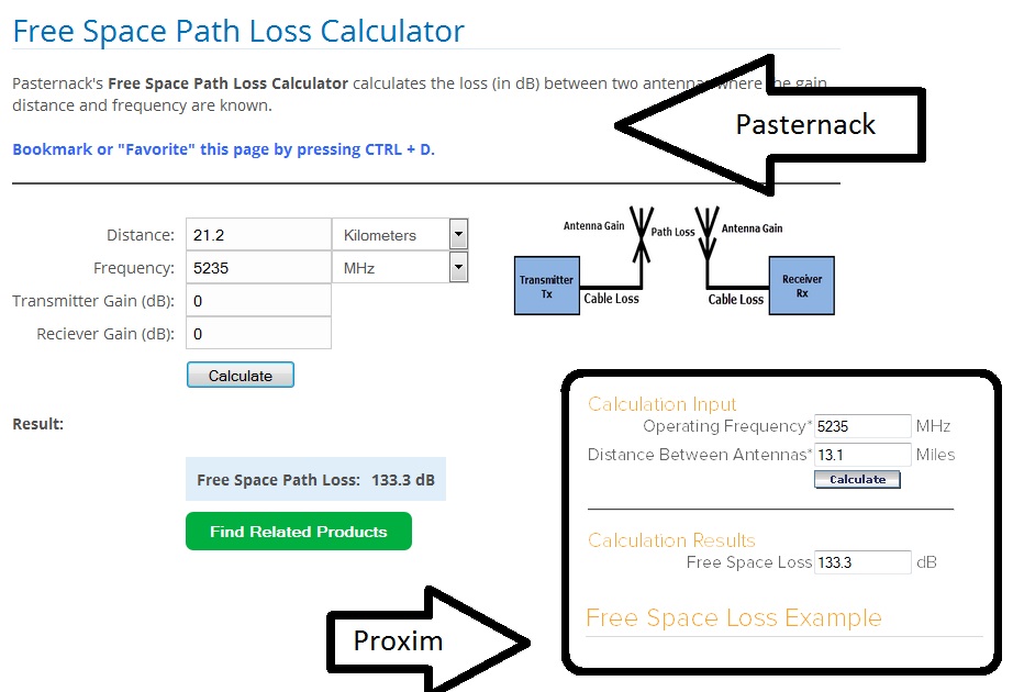

    Tanto faz se preenche o calculo com Rocket, NS, NBridge, o que importa é a potência EIRP, descontado a perda por distancia (free space loss).
    Na duvida se isso está correto, tem outras calculadoras de queda de sinal, tipo:
    http://www.pasternack.com/t-calculator-fspl.aspx
    ou
    http://www.proxim.com/products/knowl...pace-loss#calc
    Em ambos a 5235MHz a previsão de queda de sinal é 133dBm:
Nome:	         13.1.jpg
Visualizações:	487
Tamanho: 	119,0 KB
    Se tem 24dBm no rádio (Mas o PBE chega a 24dBm em mais que MCS10?), e 25dBi de antena, 24 + 25 = 49dBm EIRP
    49 - 133,3 = -84,3dBm no ar
    A outra antena tem 25dBi de GANHO então o sinal sobe isso:
    -84,3 + 25 = -59,3dBm é o sinal que devia ter no RX.
    E -59 ou -60dbm é sinal suficiente pra MCS12 apenas (Na calculadora do site Nuvisions note que até MCS12 o sinal está em verde, e de MCS13 a 15 está em vermelho, porque não há MARGEM suficiente entre sensibilidade e sinal (Senbilidade de -79dBm e sinal de -59dbm é 20dBm de margem, ele considera que 20dBm pra 20Km ainda é pouco, trata como "bom" só 21dBm de margem, mas pra 15Km esses 20dBm de margem são suficientes, quanto maior a distancia maior a margem pra ter CCQ total))
    A calculo bate, se não bater pode ter certeza que tem erro de alinhamento ou tem zona de fresnel parcial, já cansei de ir no meio de pasto ver altitude com GPS de mão pra ver se o mapa de releve do Google batia e já ví erro de 8m na altitude, o solo era 8m mais alto que o mapa apontava, explicava o sinal 5 ou 10dBm mais baixo que o cálculo (Seguindo o mapa de relevo do Google, que é o que o Linkcalc da Intelbras e o Radio Modile usam, veja a altitude no Google Earth e veja se bate com a altitude em GPS de mão (Ou automotivo), em casa mesmo eu tenho uma diferença de 4m, os GPS's me mostram 4m abaixo da altitude do GoogleEarth, se confiar no GoogleEarth ele vai mostrar torre 4m mais alta do que realmente é, vai dizer que tem zona de fresnel limpa onde na verdade não tem).

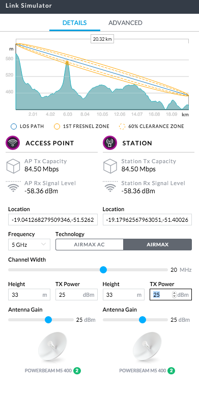

    Realmente Rubem ta obstruído a zona. Mas precisava fazer esse ptp. a outra torre vai ficar uns 200 metros pra outro lado e vai ser com dish 30. Mas esse foi o melhor sinal que consegui. Estava um pouco melhor, mas deu uma ventania de derrubar torre e destelhar casa.
Nome:	         Captura de tela 2015-10-07 16.07.07.png
Visualizações:	404
Tamanho: 	87,4 KB

    Padrão Re: Ponto a ponto internet de 50mb Antenas a 12Km de distancia
    Citação Postado originalmente por mathcardoso Ver Post
Visualizações:	404
Tamanho: 	87,4 KB
    Hum, esse software Link Simulator tá fraquinho hein, ele até mostra que a zona de fresnel é parcial, mas ele diz que teria -58dBm, que é sinal que só teria se a zona de fresnel fosse totalmente limpa.
    O LinkCalc e o LinkPlanner ao menos calculam o sinal com a obstrução (Deve mostrar nesse caso uns -65dBm mesmo).
    A gente despreza o LinkCalc as vezes, mas acho que tem que começar a desprezar essa calculadora da UBNT, ela diz que teria sinal que é impossível ter com essa zona de fresnel suja.
    Eu também faço muito ptp com zona de fresnel lixo, se o cliente precisa muito vamos fazer o que? O problema é acreditar nos cálculos sem levar em conta as margens de erro, especialmente aqui na roça as altitudes, ficar perdendo tempo com realinhamento quando o problema real de sinal baixo é zona de fresnel ruim.
    E em 4Km os 3° ou 4° de abertura de uma NBE dá uma largura de uns 300m pra "errar", em 20Km passa pra mais de 1Km de largura, não é tão simples errar alinhamento a ponto de ter sinal 8dBm mais baixo, 1 ou 2dBm até que vai, a gente sempre erra, mas se tem erro tão grande (8dBm) com relação ao cálculo a culpa é da zona de fresnel meia boca. Fora que nesses casos também sempre tem sinal 4 ou 5dBm mais baixo numa polarização que na outra, sinal claro que a obstrução abaixo está derrubando sinal do chain na vertical, mas o na horizontal não tem esse problema.
    Parece que tô fazendo propaganda igual o fabricante, a UBNT já publicou algo tipo "Até 14Km com Nanostation". Só faltou informar que o "Até" era pra algo tipo 1Mbps a 802.11b com 10% de perda de pacotes, troughput na prática assim que mal dá 256Kbps, e ping horrível tipo 20-100ms.
    Esses cálculos de queda de sinal, ou de previsão de sinal, só valem pra zona de fresnel completamente limpa, eu diria que precisa ser 200% limpa (Ou pode dizer que precisa a SEGUNDA zona de fresnel limpa), mas enfim, é meio que pegadinha também, que é possível ter X sinal em Y distancia é, só precisa ler o asterisco no final do contrato :-)

    LinkCalc: http://prntscr.com/8p7iv5
    LinkCalc PDF: http://prntscr.com/8p7jpl
    A diferença é grande em relação a realidade. Quero ver se consigo aproximar mais desse resultado. Oque você acha ?
    Sinal do AP fica oscilando de 57 a 65 veja: http://prntscr.com/8p7rky
    Sinal da Estação: http://prntscr.com/8p7rx8
