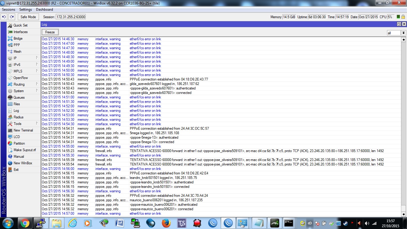

    Padrão DEFEITO FCS ERROR AIRFIBER AF24 primeira verção
    DEFEITO FCS ERROR AIRFIBER AF24 primeira verção, quem tem este erro, quando coloca trafego na interface começá a aparecer
    temos 4 provedores com o mesmo defeito, o erro provoca perda de pacotes na interface
Nome:	         PROBLEMA AIRFIBER.jpg
Visualizações:	395
Tamanho: 	439,7 KB

    Eu tive esse problema na AF24 que tive e era o cabo.
    Troquei para um 100% cobre com conector blindado e zerou.

    tu acha que eu vo comprar um equipamento de 15.000 e nao vo usar o basico do basico para ter o melhor resultado
    tenho 3 par de Airfiber 24,5,5U , e a porcaria do 5x, o defeito ocorre apenas na AF24 este defeito

    Se desativar a auto negociação e fixar a modulação em 1Gbps não resolve?
    Em outros equipamentos aqui já vi o erro de FCS quando um lado estava com auto negociação ativa e outro lado com velocidade fixada, então acho que esse problema do AF24 tem a ver com isso.
    E... porque o 5X é porcaria? Para mim ele é o único decente entre todos para 5GHz (5 e 5U possuem antenas lixo, sem blindagem alguma, que captam interferência igual omni).

    Compra um AF24 dai vc me responde isso
    equipamento começa apresentar o erro aos 30MB de trafego certinho e conforme aumentena 100mb 120 vira uma metralhadora
