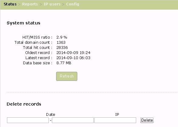

    Estou que nem locou atrás de um bom software para conseguir visualizar os logs do Mikrotik, já teste o Web Proxy Log, o Gestor Log e nada. Agora estou tentando testar o Proxylizer da Mikrotik.
    Baixei a VMWare do site, configurei ela e consegui acessar a página do web do Proxylizer, e ele está recebendo as informações normal segundo o status.
    Só que aonde que eu consigo visualizar esses logs? Já tentei criar aqueles reports e nada. Alguém sabe como utilizar esta ferramente?

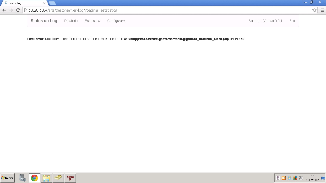

    Eu também achei, por isso desinstalei. Testei agora aqui e deixei a tarde inteiro aberto sem fechar o navegador nem nada, deu na mesma.

    Este erro é relacionado ao limite do php para resolver este problema localize o seguinte arquivo C:\xampp\htdocs\site\gestorserver\log\grafico_dominio_pizza.php
    abra e coloque o seguinte comando abaixo no inicio, salva e tente novamente, caso resolva seu problema me comunique as paginas que precisa desse comando que vou atualizar o gestor log para versão 0.0.2
    <?php set_time_limit(0); ?>

    Putz cara, coloquei como você disse. Só que agora mando processar o log nem faz nada e aparece uma mensagem depois.
    É normal ele demorar para processar e o log e gerar os relatórios de gráfico, certo?!
    Valeu pela ajuda.

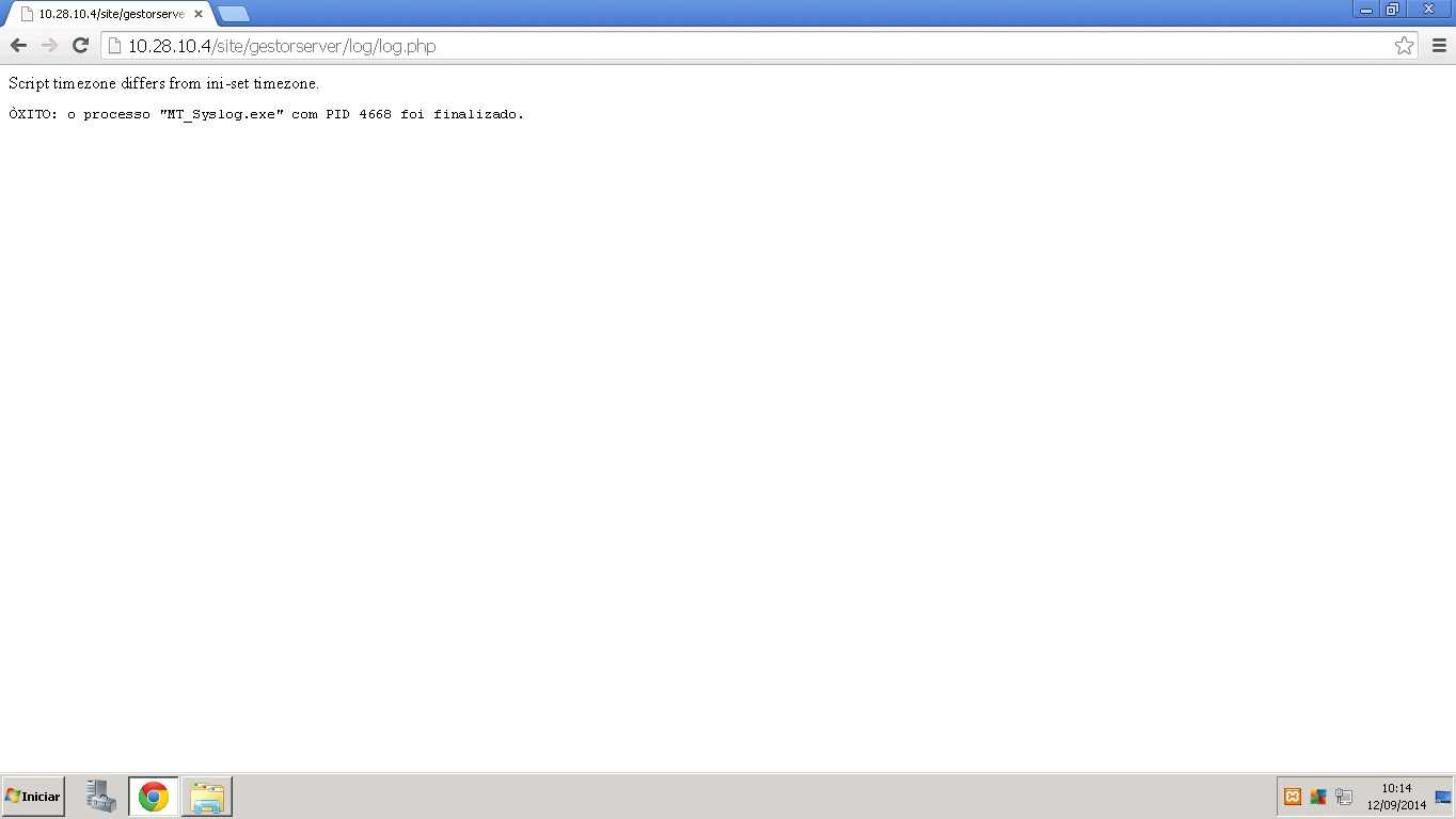

Nome:	         Sem título.jpg
Visualizações:	430
Tamanho: 	61,3 KB
    A demora é de acordo com a quantidade de log, este erro é relacionado ao MT_Syslog.exe parece que o sistema não conseguiu inicializar o MT_Syslog.
