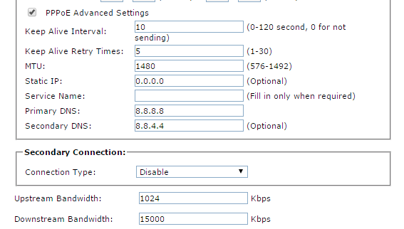

    @mathcardoso , obrigado cara, você não sabe o problema que é isso aqui, inclusive isso é tema de tópico aqui e ninguém nunca resolveu. É em PPPoE Advanced Settings, né?
    como funciona vc configura pra pingar um ip publico tipo google? tem como mandar um print da tela configurada?.

    Estrelinha pra voce
Nome:	         Captura de tela 2015-11-15 12.27.43.png
Visualizações:	319
Tamanho: 	32,6 KB
    Assim, nunca tive problema. Nao esquece de colocar a velocidade.

    Pra que serve a velocidade?

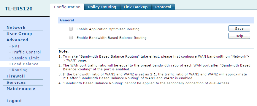

    O equipamento faz monitoramento da velocidade, pra saber pra qual link ele vai mandar se um estiver com consumo alto. Senao fica no padrao, 1 pra cá, 1 pra lá. Coloca a velocidade, vai Advanced e ativa Enable Bandwidth Based Balance Routing.

    Se tiver problema com paginas de banco, 443 e afins. Tem que ativar o Enable Application Optimized Routing e na Policy Routing tem que fazer o redirecionamento pra uma Wan soh.
    Padrão Re: Sugestão Loader Balance
    Se nao ativar o Enable Application. Ele "soma" os links, se tiver 4 Wan de 10Mb e usar um torrent, teste de velocidade que quebra link, ele vai no caso baixar a 40Mb. Agora se ativar para evitar problemas com a 443, ele vai usar os links mas com inteligencia, Se vc abrir uma sessão do BB.com.br, ele vai te manter no mesmo link. Se um cliente abrir um torrent, ele vai criar uma sessão com o link que for escolhido e vai manter nesse link, se um segundo cliente abrir um video no youtube, ele vai ver que o link ta saturado e vai mandar pra um dos outros 3. É meio complexo, mas acho que dá pra ter uma noção.
