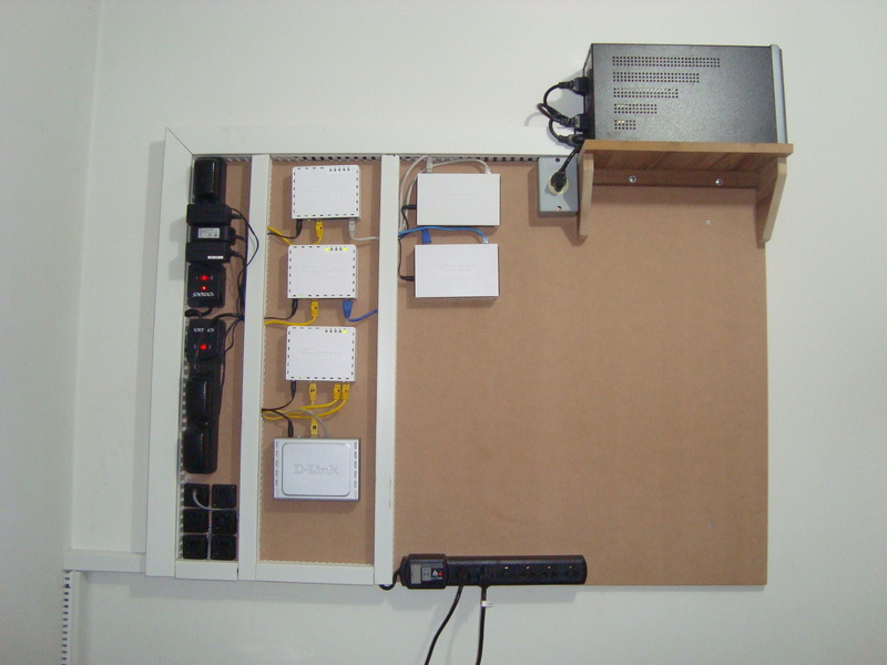

    Obrigado a ajuda de todos, mais eu queria mesmo era a ortganizaçao dos POE em um local pra naw fica tudo bagunçados olhem essa imagem q achei no forum e tipo essa ai
Nome:	         DSC04578.jpg
Visualizações:	942
Tamanho: 	127,9 KB
    Padrão Re: Ajuda para organiza uns Poe
    o ruim é que o cara arrumou um sistema elétrico e por trás usou madeira, imagina se dá um curto, pega logo fogo em tudo, o interessante mesmo seria em um rack, ou então em uma caixa de motagem tipo cemar

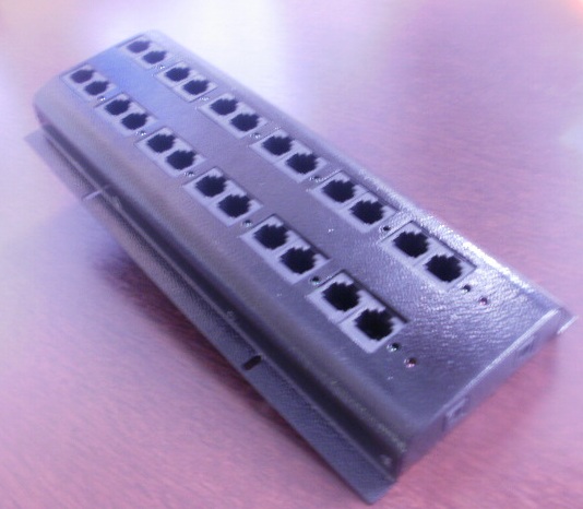

    Vejam o que vem por aí.
    Entrada pino P4 para energia DC e portas POE/LAN
    Vai facilitar muito para colocar uma bateria para alimentar todos os rádios

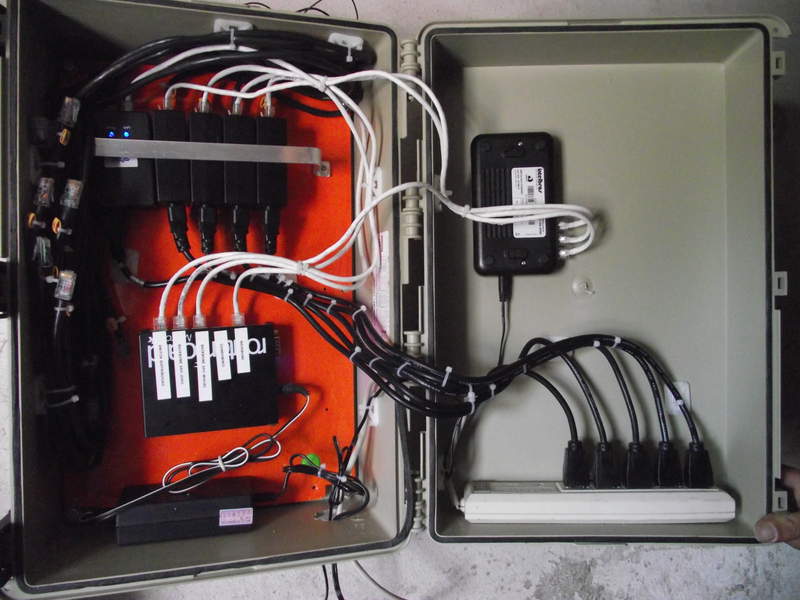

    Solução simples e funcional.
    Fixamos no fundo da caixa com dupla face de boa qualidade e colocamos o aluminio prendendo tudo fixado com parafusos nas laterais.
