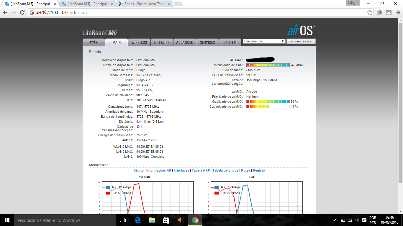

    Ola pessoal boa noite. não sei o que esta acontecendo. Meu sinal esta ótimo, porem meu CCQ oscila demais durante a tarde fica pulando de 98% chegando ate 85%, porem de madrugada igual agora as 02:47 da manhã ele não fica abaixo de 98%. Sera porque gente.
    Me ajudem!!!
    Obs: A antena fica perto de uma arvore, porem acho que não esta atrapalhando, até porque o sinal ta muito bom.

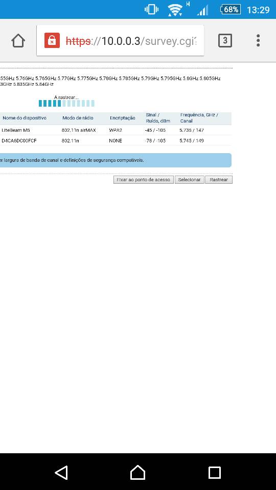

    Padrão Re: Sinal bom porem ccq oscilando na parte da tarde
    Qual canal me recomenda usar? Clique na imagem para uma versão maior
    sim pode ser tambem, eu testaria canais primeiro, se não resolvesse partiria para a arvore.
    eu sempre utilizio canais baixos para ptp, tipo 5180,5200,5300, teria que ir testando para ver
    Porque 25 dbm de potência em 600 metros !? vc esta saturando o enlaçe com muita potência o canal esta correto para ptp, uso de compilance test é ilegal e prejudica outras pessoas assim como uso de canais de forma indiscriminada.
    Para resolver seu problema va reduzindo a potência nos equipamentos até chegar com sinal entre -60 a -65 e se não precisar tanta banda baixe amplitude para 20mhz e de uma lida neste post, https://under-linux.org/showthread.php?t=147398
