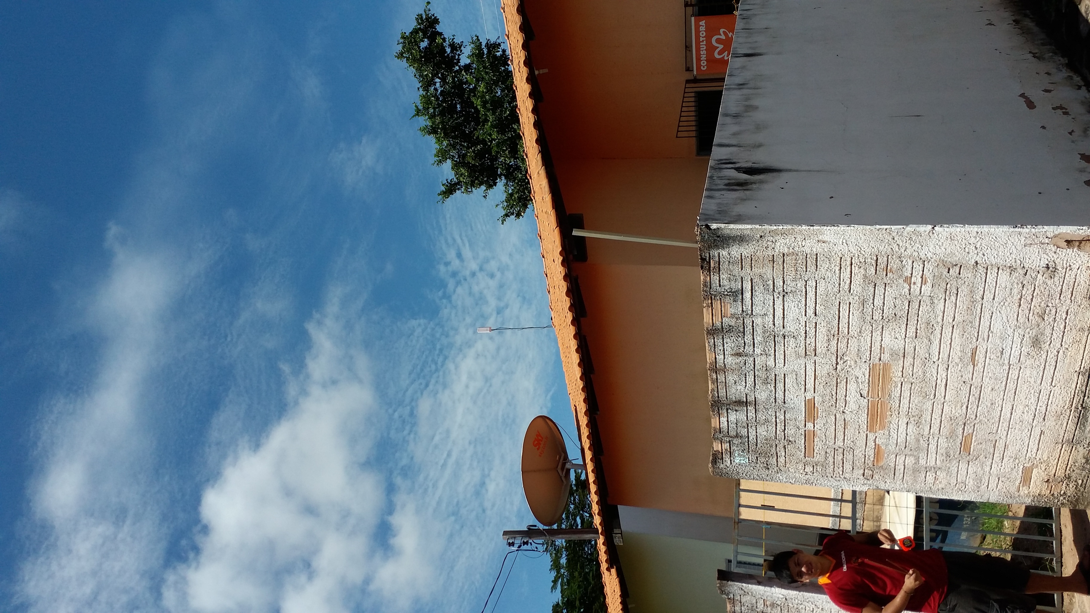

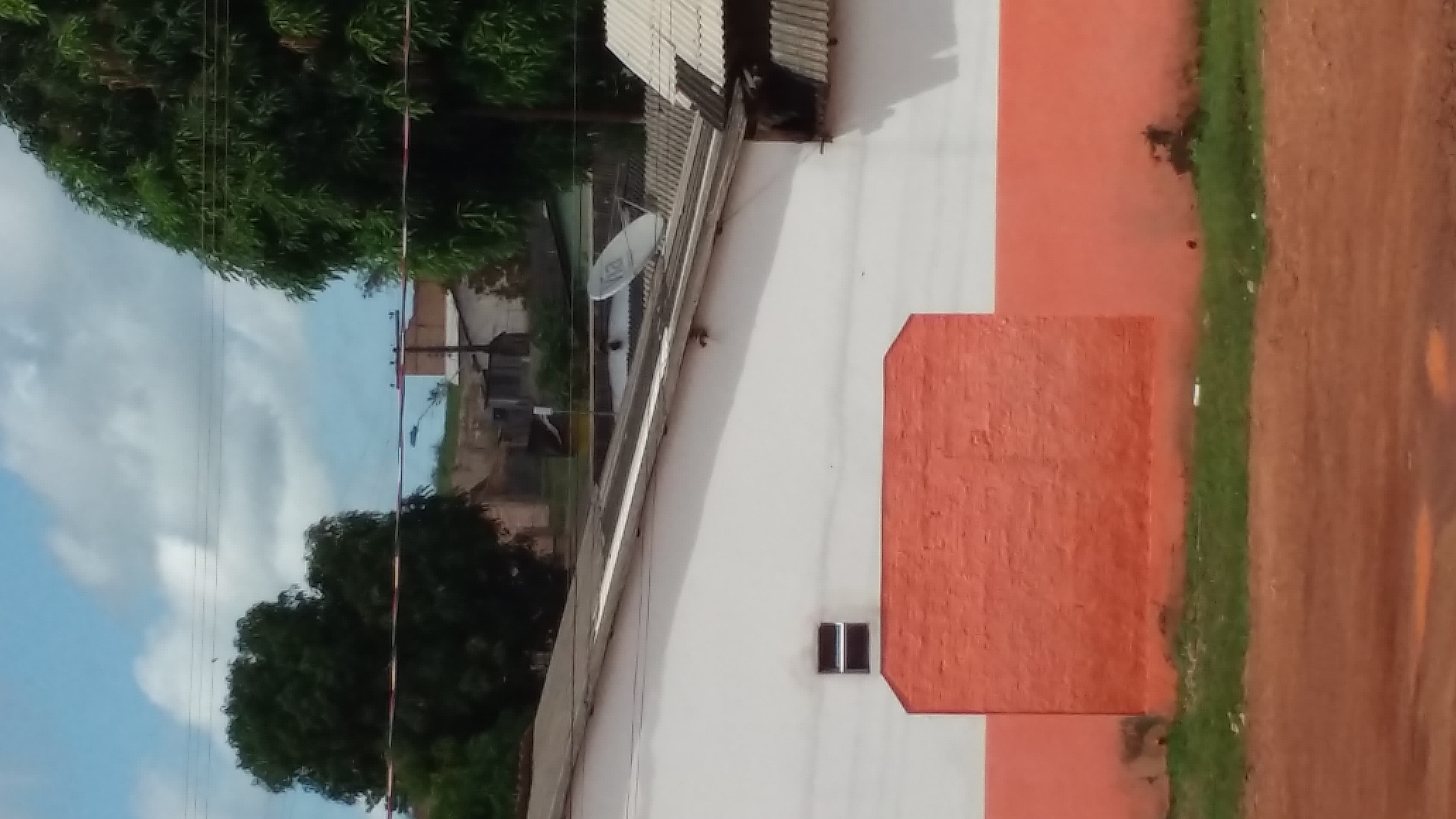

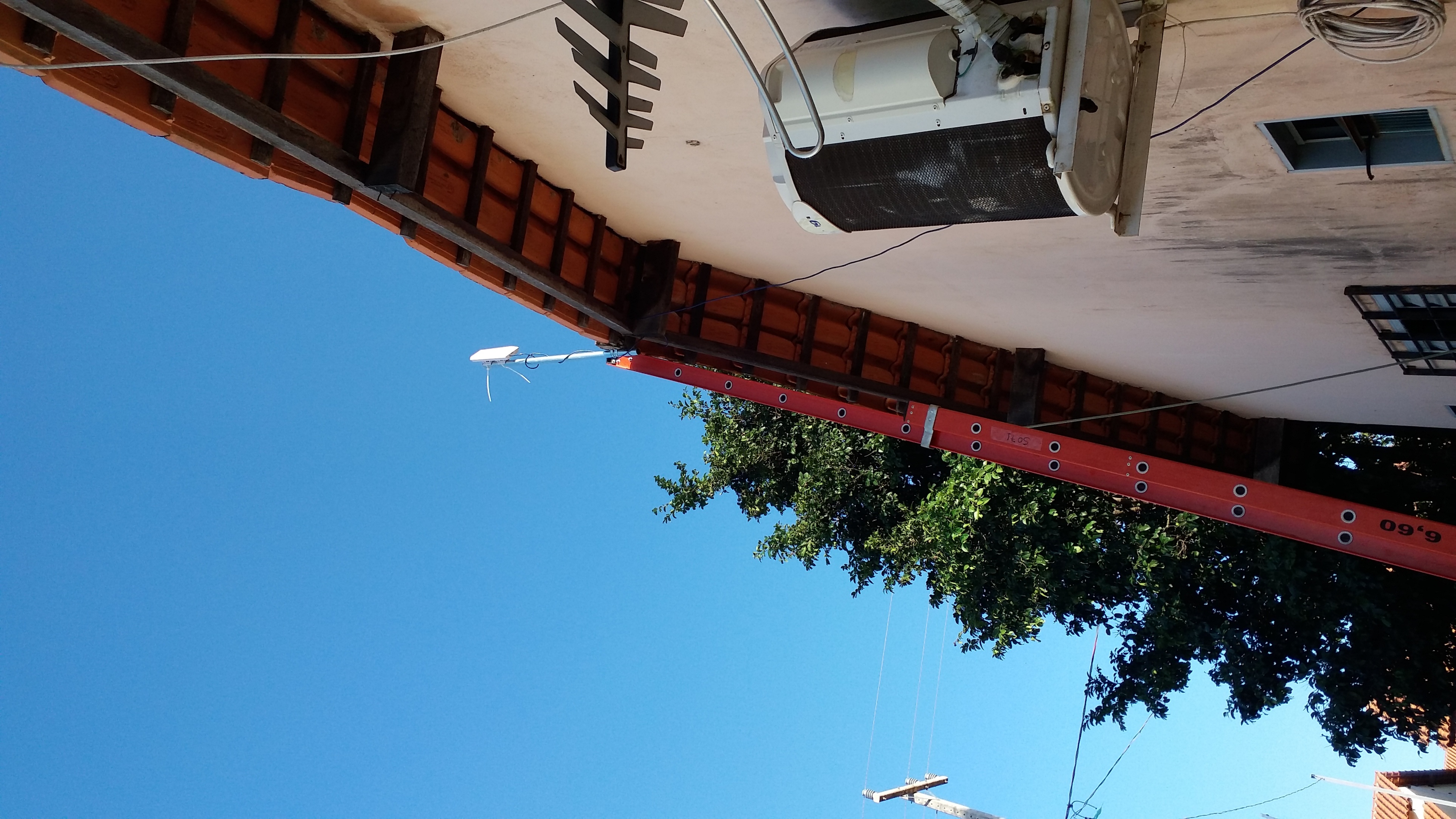

    Bati algumas fotos para mostrar como está, apesar de está com sol acho que dá para ver:
Nome:	         20150705_174926.jpg
Visualizações:	671
Tamanho: 	1,88 MB
ID:      	60060Clique na imagem para uma versão maior
Nome:	         20150705_175027.jpg
Visualizações:	511
Tamanho: 	1,24 MB
ID:      	60061Clique na imagem para uma versão maior
Nome:	         20150705_175102.jpg
Visualizações:	491
Tamanho: 	1,72 MB
    Aumentei a potência da CPE e ficou assim no AP: http://prntscr.com/7p71v0
    Na CPE ta assim: http://prntscr.com/7p71fv e http://prntscr.com/7p718o
    Não sei porque na CPE da um sinal e no AP da outro :/, CCQ também fica oscilando bastante.
    Abaixei o ack para 300m no CPE também fiz a medida no google earth deu uma média de 160m ( Foto: http://prntscr.com/7p6yl0 )
    Obs.: As fotos acima ficaram de lado aqui no fórum não sei porque.

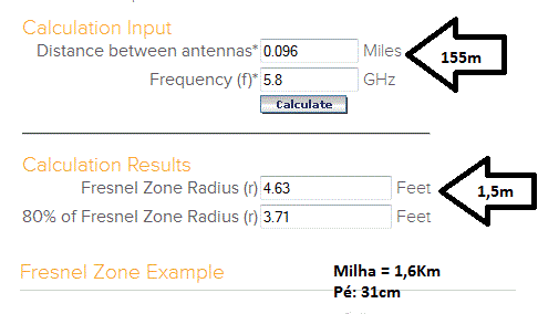

    Só pra entender um fator que pode (Não necessariamente vai) dar problema, a zona de fresnel.
    Calcule aqui:
    http://www.proxim.com/products/knowl...clearance-zone
    155m dá 0,096 milhas, dá isso:
Nome:	         calc.gif
Visualizações:	521
Tamanho: 	10,2 KB
    A zona de fresnel nessa distancia é de 1,3 a 1,5m, em 5,7GHz será centimetros menor.
    No seu caso parece que todo o telhado da casa (Uma area gigante, 5 ou 7m pelo visto) está na zona de fresnel.

    Eu sempre procurei colocar as antenas pelo menos na minha altura sobre o telhado, pelo menos 1,5m acima do telhado, pra não ter reflexo do telhado (As vezes só dá problema em dia quente, aquele ar quente subindo que parece fumaça distorce não só luz, devaneia RF também). Em telhado como o seu geralmente se coloca suporte desse tipo:
    http://produto.mercadolivre.com.br/M...esa-34-oem-_JM
    Coloca nisso um mastro de 1,5 a 2m, com a CPE em cima, e estaia, 3 arames comuns estaiando, pode prender os estaios em qualquer coisa porque o esforço sobre eles é pequeno.
    Não garanto que seu problema de CCQ variando é zona de fresnel ruim, mas a zona de fresnel existe e não é tão pequena, pra ter 100% de qualidade tem que respeitar ela, colocar CPE alta.
    (Mas apenas pra navegar na internet nem sempre precisa 100% de qualidade, depende da disponibilidade que quer vender pros clientes, colocar todas as CPE's apenas 50cm acima do telhado funciona, permite 40 clientes navegando no facebook, mas... qualidade total não terá, terá qualidade minimamente suficiente, não precisa seguir as boas práticas mas precisa pelo menos saber como seria uma instalação ideal, no seu caso a CPE devia idealmente estar no outro lado da casa, estar de costas pro telhado e não com o telhado "na frente". Não vale a pena trocar, mas em novas instalações é bom sempre começar TENTANDO uma instalação perfeita)
    Ah, pela foto PARECE que a CPE está menos de 1m acima do telhado. Se está mais alta, ignora o que disse.
    E pelo foto PARECE que o cabo ethernet passa junto com rede elétrica do ar-condicionado, e o pior, junto com o cabo coaxial de TV via satelite (Parabolica banda C ou KU, paga ou não). E... isso é ruim, é bom passar cabo ethernet uns 30cm longe de motores e lampadas fluorescentes, e uns 20cm de cabo coaxial de TV via satelite.
    Na prática nem sempre há incomodo/ruído, depende do tipo de cabo ethernet, e do tipo de cabo coaxial (Assim como do nível de sinal vindo da antena de satelite), tem cabo coaxial com malha de 40%, outros com 67% de cobertura, e os ótimos com 80% de cobertura, quanto menor a cobertura mais sinal esse cabo coaxial vai mandar pro lado, esse sinal vira ruído em ethernet. Não sei se é isso que está dando esse ruído em -85dBm, ou se isso é bug do firmware da Wom5000, mas em certos casos esse tipo de ruído vem via cabo ethernet, por passar perto de rede eletrica ou algo do tipo (É EMI ou RFI).

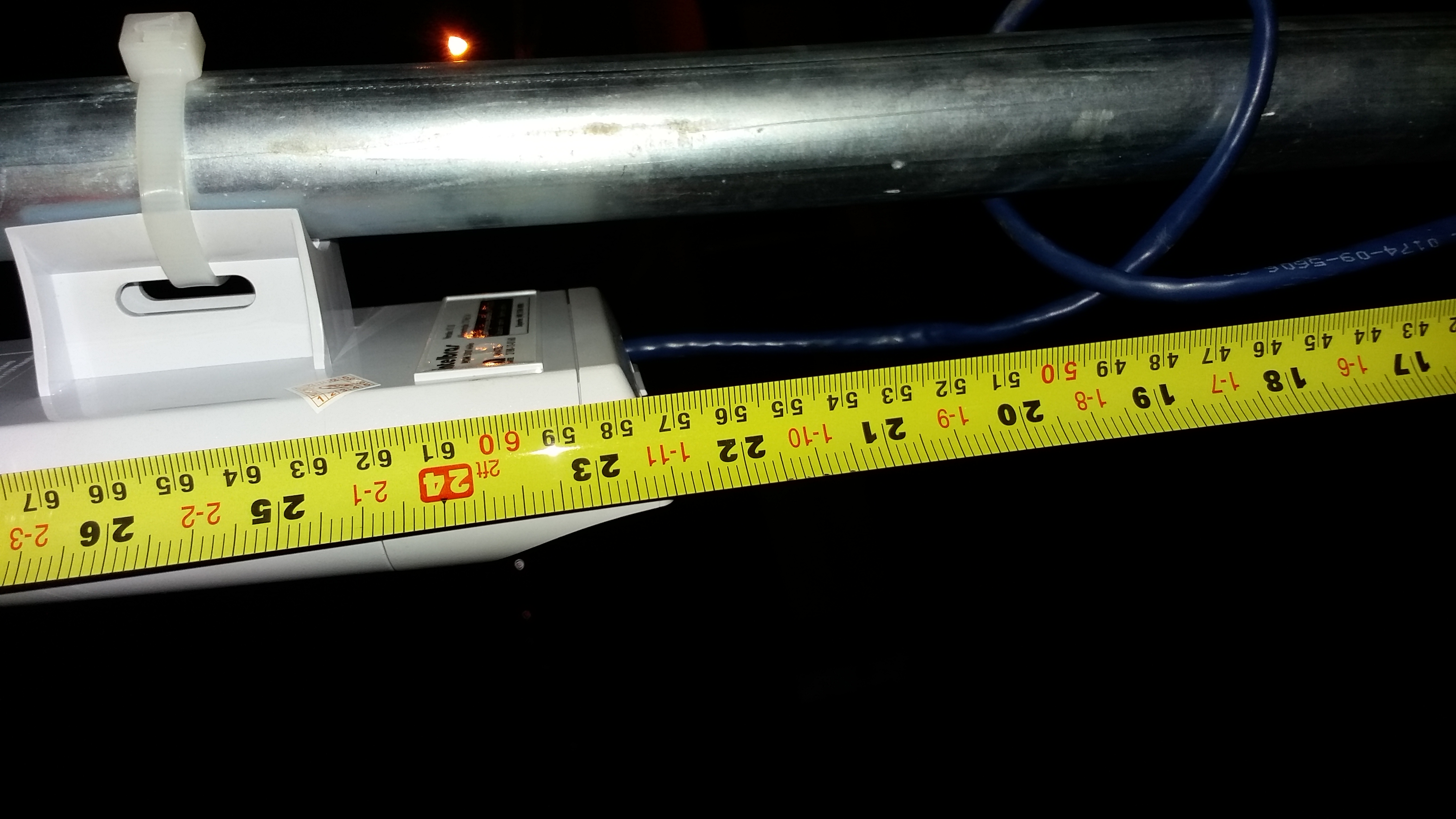

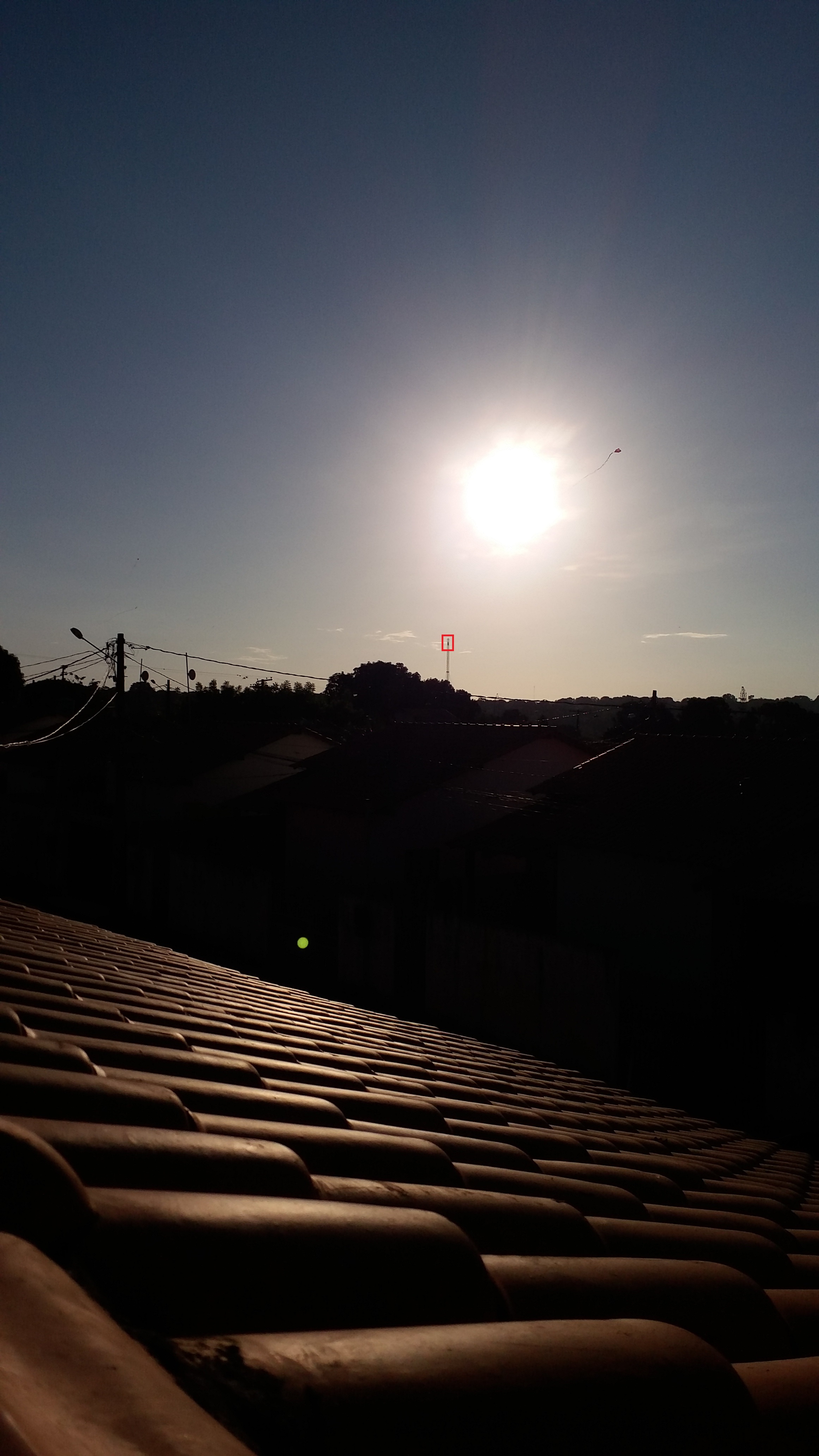

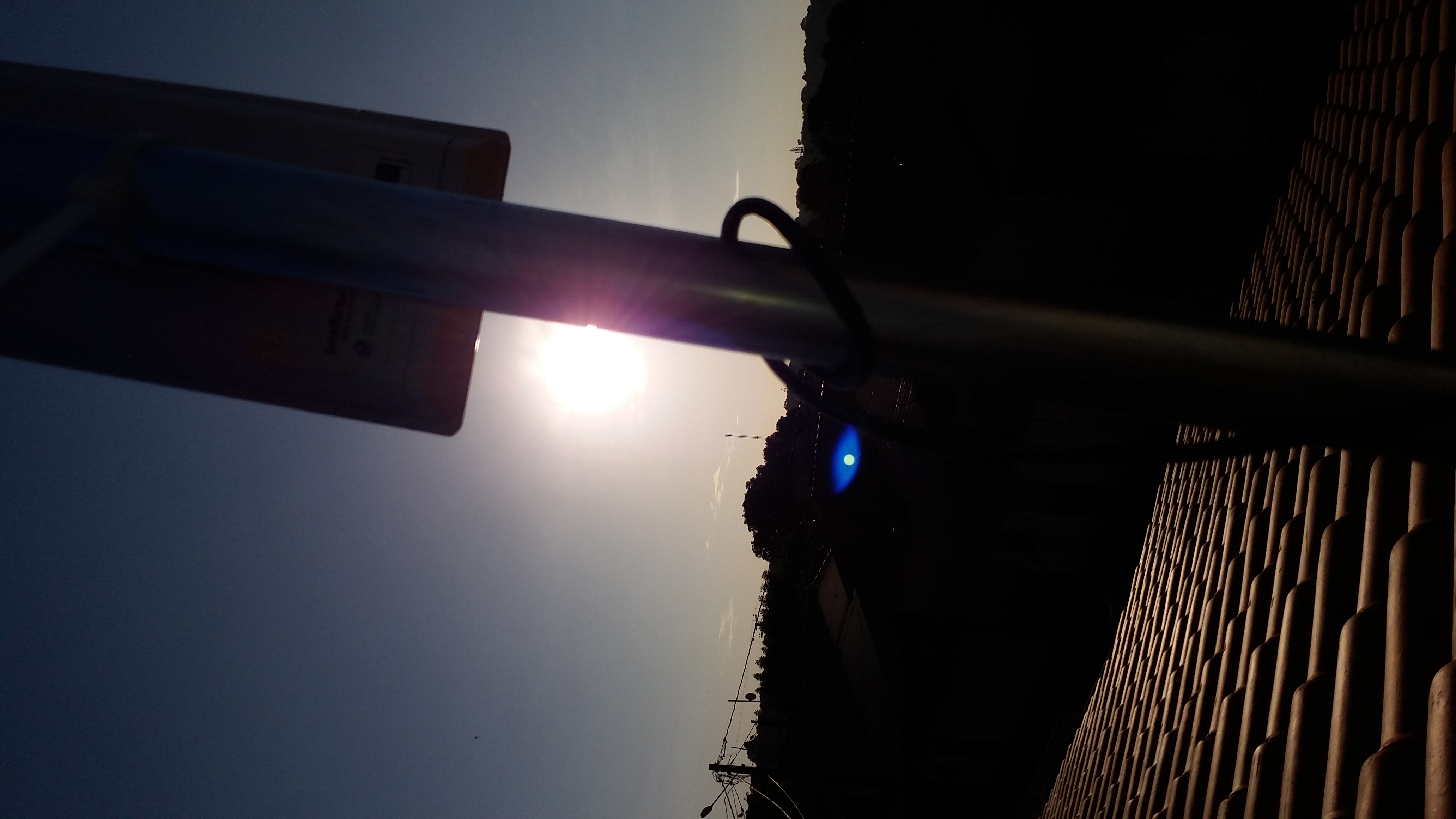

    UPdate 2 - 21:19 05/07/2015:
    Acabei de subir no telhado e fiz o alinhamento da CPE com o laser e agora ficou certinho. Também usei a fita métrica em cima do telhado até o inicio da CPE e está com 57cm (Bem pouco perto do recomendado).
    Essa zona fresnel tem que ser tirada do telhado até o inicio da cpe certo ?
    Foto da medição:
Nome:	         20150705_211512.jpg
Visualizações:	566
Tamanho: 	1,46 MB
    Ficou assim CPE: http://prntscr.com/7p929b
    Ficou assim AP: http://prntscr.com/7p92fp

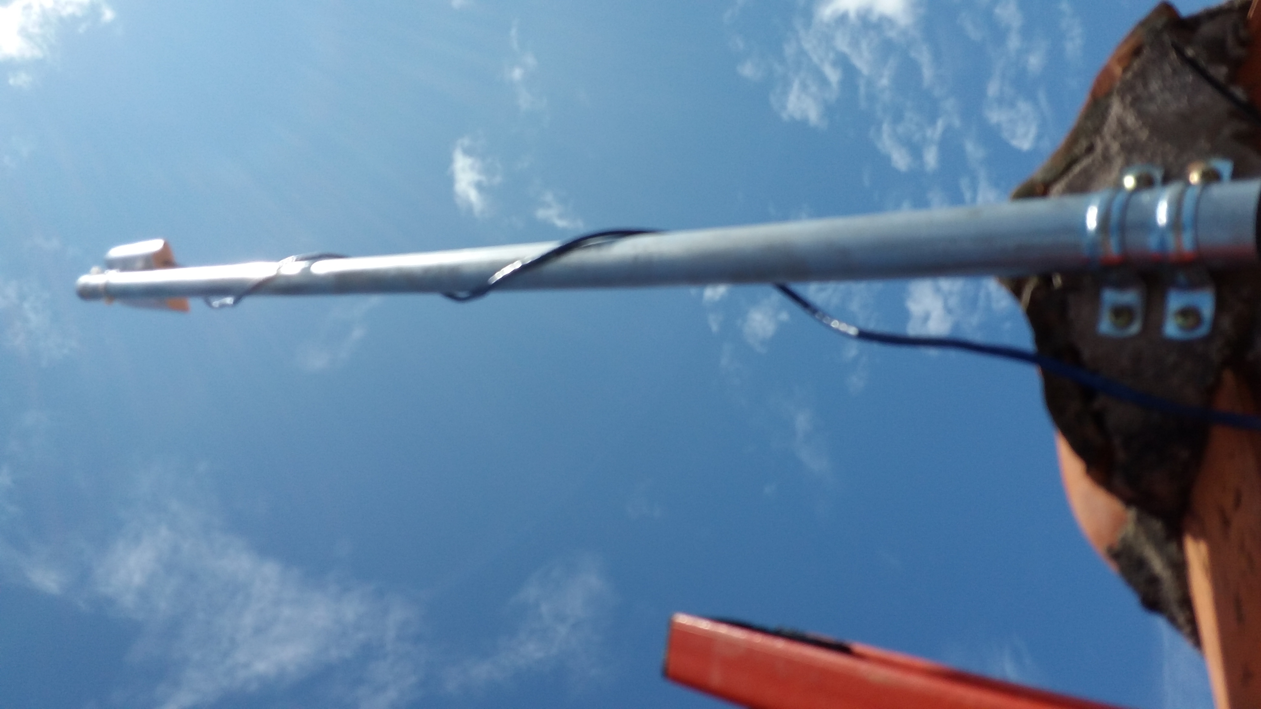

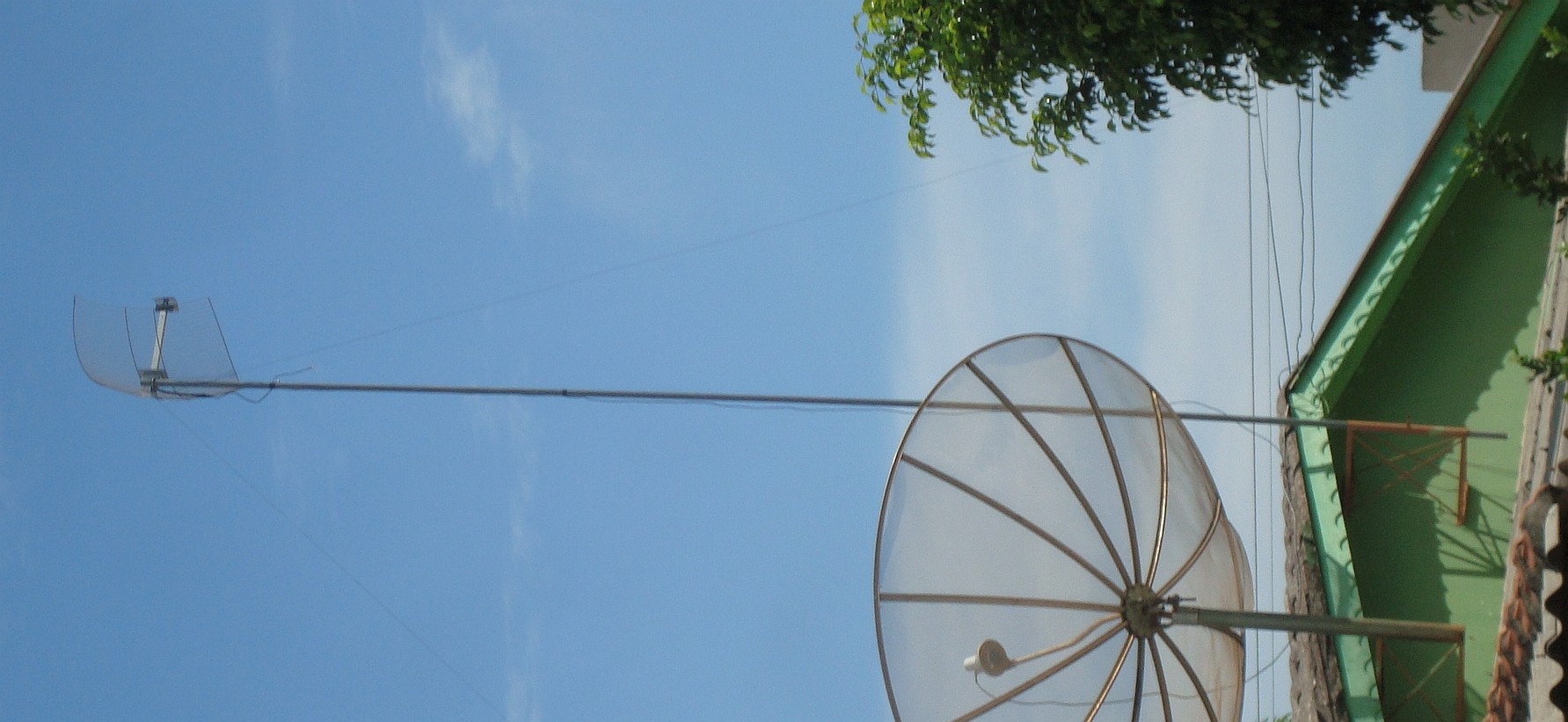

    Aqui um suporte lateral:
Nome:	         DSC03751.JPG
Visualizações:	748
Tamanho: 	259,4 KB
    Esse tem estaios porque é uma antena de grade pesada, e deve ser barra de uns 5m, mas até 3m, e sendo coisa leve tipo Nanostation, Wom5000, Airgrid 23dBi, ou SXT, não precisa estaio, o cano não dobra.

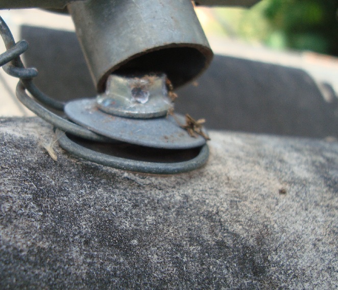

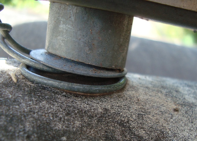

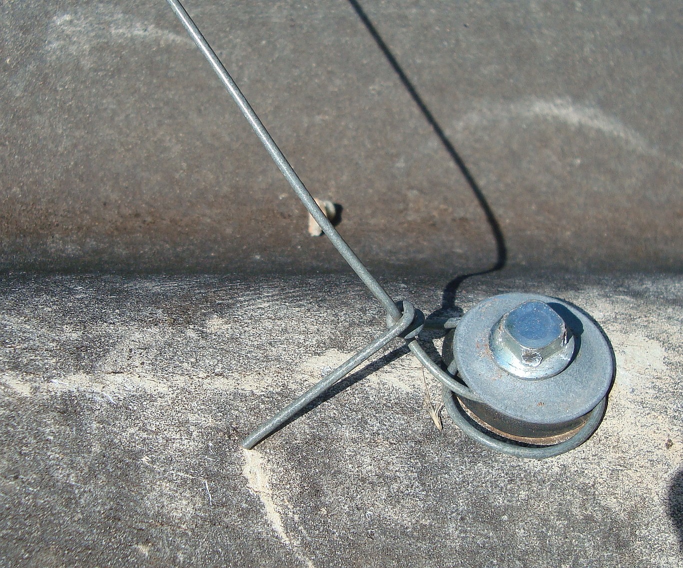

    Telha de amianto é uma maravilha pra isso, você só apoia o tubo sobre um dos parafusos, assim:
Nome:	         1.jpg
Visualizações:	819
Tamanho: 	150,5 KB
ID:      	60096Clique na imagem para uma versão maior
Nome:	         2.jpg
Visualizações:	583
Tamanho: 	134,1 KB
    E noutros 3 ou 4 parafusos desses prende os 3 ou 4 estaios simples:
Nome:	         DSC03753.JPG
Visualizações:	619
Tamanho: 	644,1 KB
    Os estaios não permitem que o tubo "pule" por cima do parafuso, não sai nem se uma criança for lá fuçar.
    Padrão Re: Ajuda com WOM 5000 mimo (AP e Cliente)
    Legal, esse tipo que você compra qual a parede ? aqui comprei um de rosca (acho que é pra passar energia) de 1" parede fina, mais não sei se é o melhor tubo. Ele entorta se apertar muito.
    Nessas telhas o tubo fica preso só nos estaios ? interessante.
    Notei que pessoal por aqui ta usando prego com borracha, ao invés de parafuso. Será se é possível trocar o prego pelo parafuso desse tipo sem problemas ?
    Acho que vou padronizar 2m pra cima para instalar acredito que fique melhor. Valeu meu amigo.
    Esse tubo ficou bem alto mesmo ele estaiado em 2 pontos, não balança muito com o vento ?
    Troquei o tubo de 1m por um de 1,5m, ficou bem mais alto. Mais ainda está a 1,20m acima do telhado para o inicio da cpe. Vou comprar os arames para amarar em 2 pontos(vou fazer um furo no meio do tubo para passar o arame) nas ripas do telhado e evitar o balanço.
Nome:	         20150706_125015.jpg
Visualizações:	1169
Tamanho: 	1,81 MB
ID:      	60099Clique na imagem para uma versão maior
Nome:	         20150706_125104.jpg
Visualizações:	716
Tamanho: 	1,92 MB
    Normalmente eu alinho a antena a noite com laser, mais na casa do cliente não da pra fazer isso, como você ta fazendo pra alinha direitinho ? (Quando uso o laser vejo que eu coloquei bem torto hauehuaehuuhae)
    Não notei muita diferença, mais eu acho que falta alinhar melhor.
    http://prntscr.com/7phavo
    http://prntscr.com/7phbda
    Fiz a instalação de outra CPE a 85 metros de onde ta o APC. O detalhe é que ela ficou a uns 4 a 5 metros de altura do chão e o apc na torre ta a quase 20 metros. Medindo pelo laser apontando mais ou menos na direção ela aponta para a torre mais não chega a focar no painel que ta mais alto.
    Nesse caso seria recomendado entortar o tubo um pouco para focar mais a cima ?
    Botei as mesmas configurações da minha, com potência em 17dbm e mesmo assim o sinal ainda ta ruim.
    http://prntscr.com/7pohdv
    O Painel lá em cima ta retinho do jeito que veio na caixa. Você recomenda inclinar ele um pouco ? Lá ta assim | seria bom por um pouco assim / ?
    Aí você ta usando oque ubnt, mk ?
    Abraços meu amigo.
    Comprei um cabo de aço pequeno que custa 0,94 o metro, vou fazer um furo no mastro bem no meio e passar um pra um lado e pro outro depois junto com uma pecinha que regula e fixar nas ripas em 2 pontos.
    Acho que vai ficar bom ^^

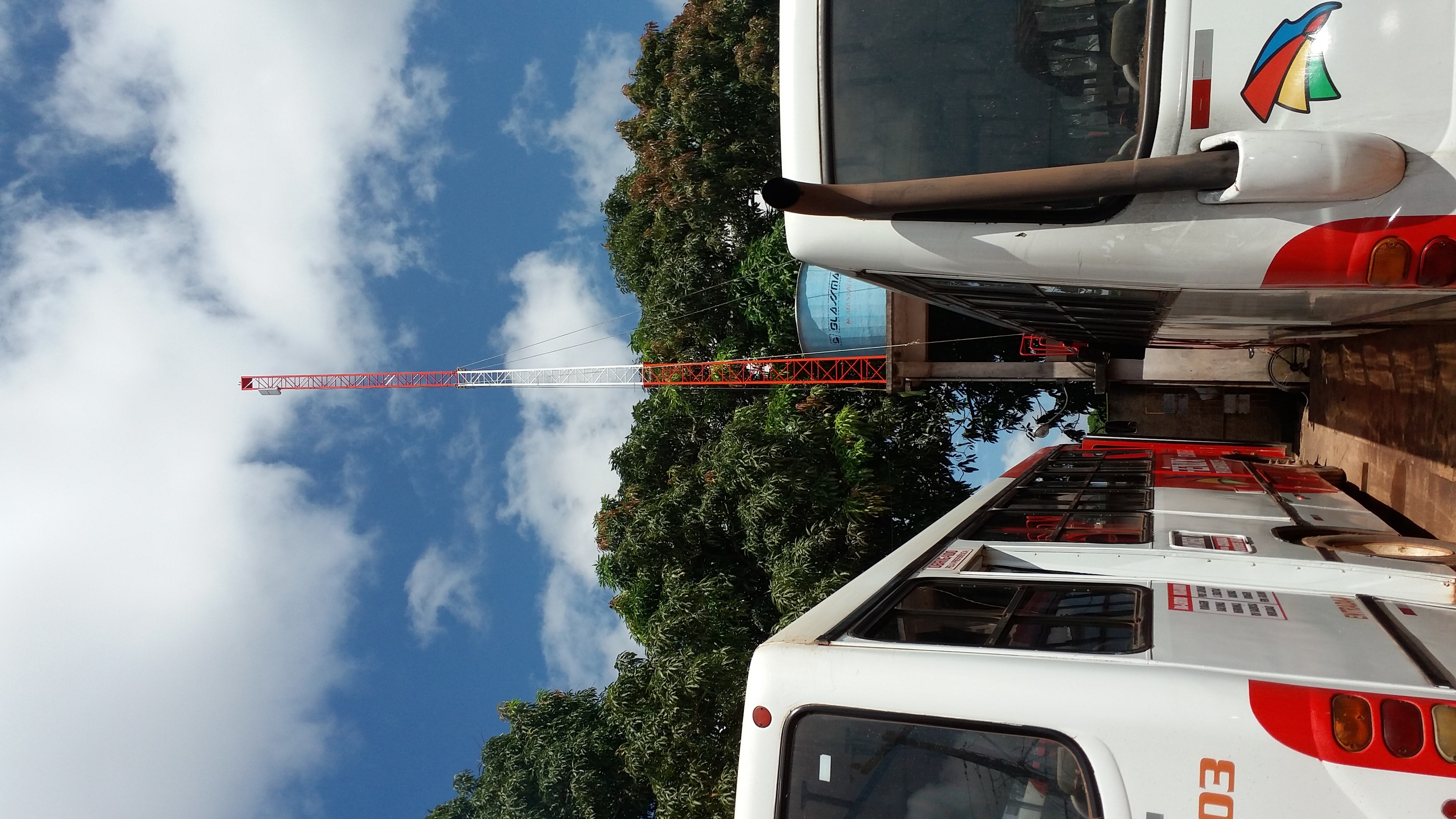

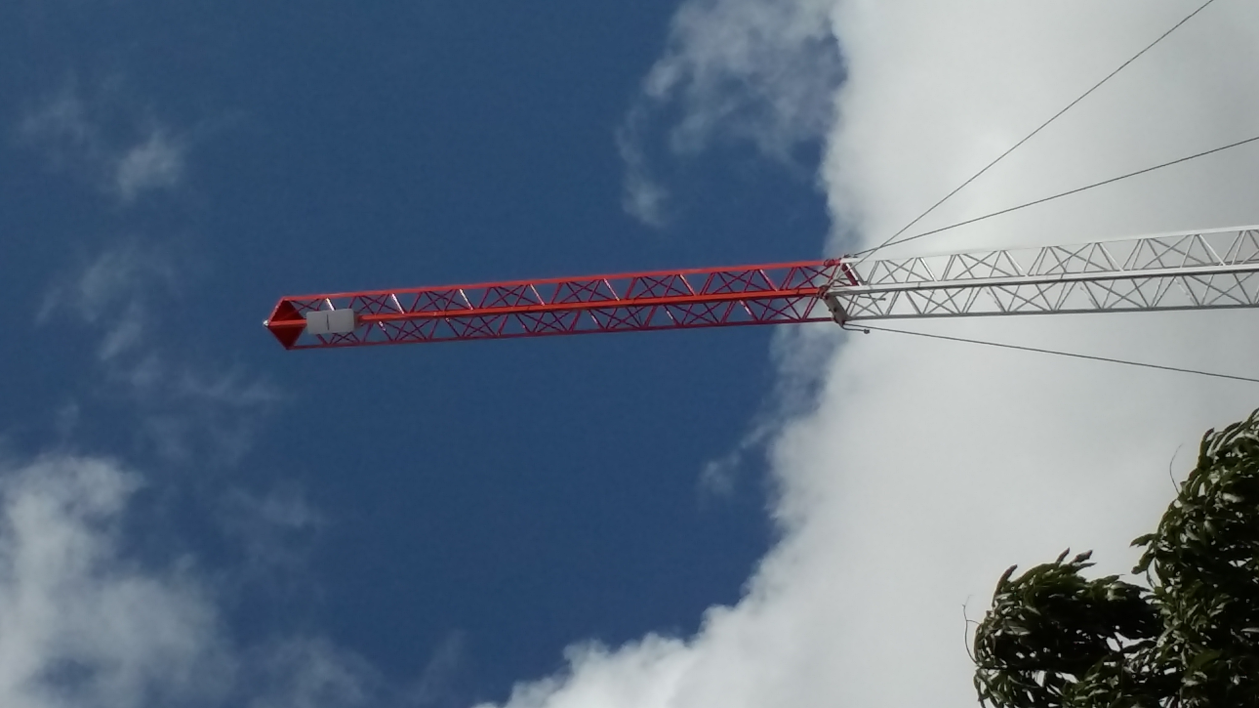

    Algumas fotos da torre(Essa torre se não me falha a memória tem 17 metros) e de um cliente a 85m. Mesmo usando mastro de 1.5m ainda ficou um pouco baixo olhando de outro ângulo
Nome:	         uploadfromtaptalk1436281505437.jpg
Visualizações:	477
Tamanho: 	1,79 MB
ID:      	60131Clique na imagem para uma versão maior
Nome:	         uploadfromtaptalk1436281540357.jpg
Visualizações:	509
Tamanho: 	1,71 MB
ID:      	60132Clique na imagem para uma versão maior
Nome:	         uploadfromtaptalk1436281578194.jpg
Visualizações:	399
Tamanho: 	1,92 MB
ID:      	60133Clique na imagem para uma versão maior
Nome:	         uploadfromtaptalk1436281650738.jpg
Visualizações:	531
Tamanho: 	1,50 MB
    Teria que ver como é o angulo vertical disso que tem na torre.
    É um APC 5M-90? Se for, ele ns 20° de abertura na vertical (Tá no datasheet), ou seja, se colocar ela totalmente reta, emitirá 10º pra cima e 10º pra baixo da linha do horizonte.
    Pra calcular o que são 10° a 85m é só usar Pi. Se 85m é a distancia do centro até a borda do círculo, o raio do círculo é de 170m, multiplica 170 por Pi, 170 * 3,14 = 533m de diametro do circulo. Se o circulo tem 360°, divide 533m por 360, 533/360 = 1,48m por grau. 10° tem então 14,8m de "largura" a 85m, ou seja, a antena na torre por estar 15m acima da antena do cliente e ainda assim terá sinal bom. Se a diferença de altura é maior, vai pegar area de ganho menor, o sinal será um pouco mais baixo. Pra minimizar isso se inclina a setorial na torre uns 2 ou 4º mais pra baixo, não coloca ela na vertical mas sim levemente inclinada:
    A WOM5000 por sua vez tem angulo ainda mais fechado, são só 15", se colocar ela reta são 7,5° acima da linha do horizonte, se cada grau de 1,48m isso dá 11m, então se a diferença de altura entre setorial e CPE for maior que 11m sim tem que virar a CPE uns graus pra cima.
    (Mas isso só ocorre em distancia pequena, geralmente a partir de uns 300m de distancia pode deixar toda CPE reta, só quem está em baixo da torre precisa inclinação)
