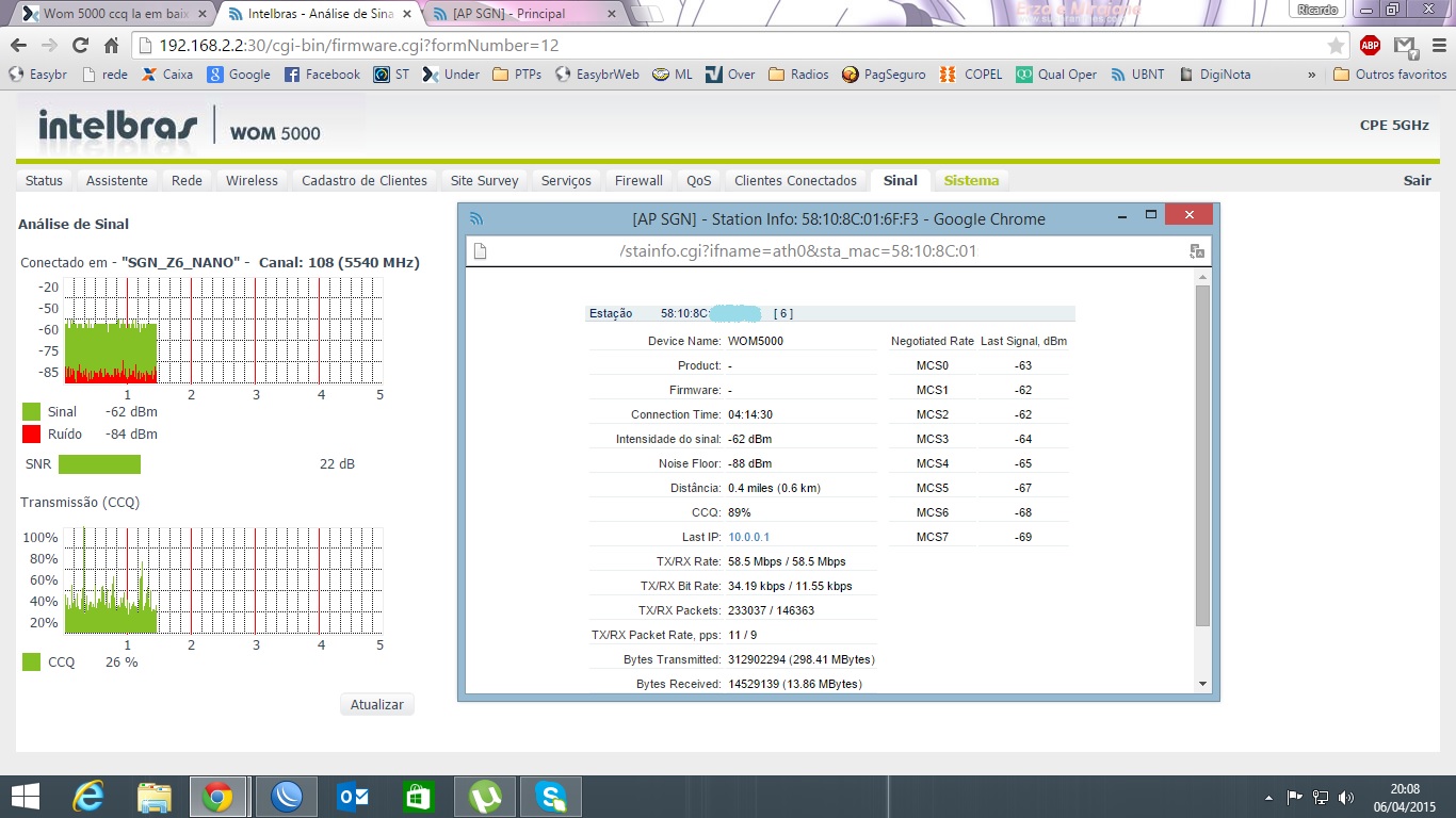

    Aqui o ccq do WOM5000 esta bem diferente do AP, antigamente a diferença era minima!
Nome:	         ccq.jpg
Visualizações:	1269
Tamanho: 	252,7 KB
