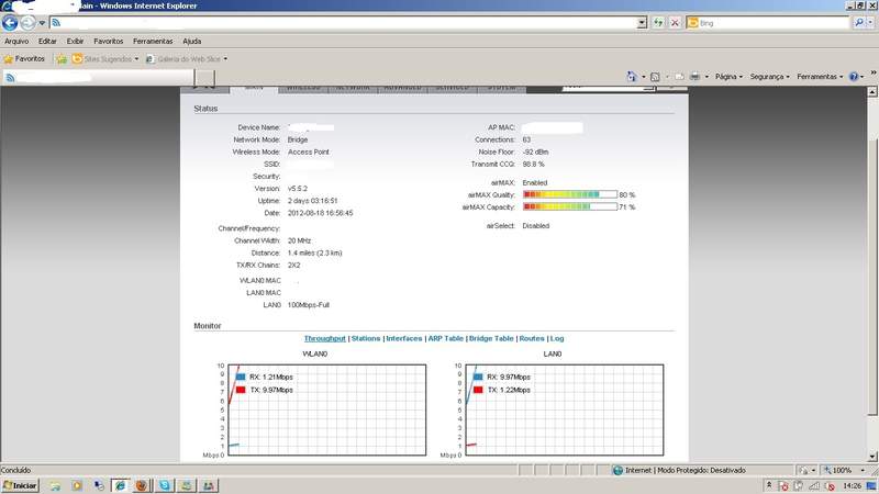

    Boa tarde caro amigo, por experiencia propria o rocket aguenta 100 clientes brincando, segue um print da minha base com 64 clientes isso durante o dia, a noite fica online 100 clientes tudo funcionando perfeito.Clique na imagem para uma versão maior
Nome:	         rede.jpg
Visualizações:	1388
Tamanho: 	31,3 KB
    Padrão Re: Rocket M5 Aguenta Quantos Clientes Conectados nele.
    ok obrigado mais quantosmb é seu plano de internet pois so tinha 9 mega é baixo pra 83 nao acha
    são de 512k e 1Mbps e nesse print que eu enviei estão online 63 e não 83..
    ah ok valeu pela ajuda
    blz... estamos aqui p/ trocar experiencias qualquer dúvida é so perguntar.....

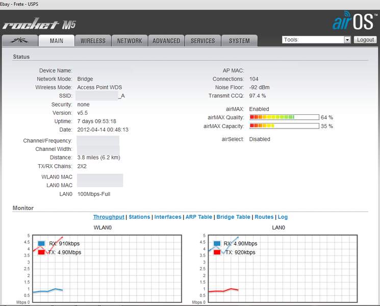

    Baum .. como ja dito... tudo vai de configurações... e velocidades....
    Aqui tenho um exemplo de 104 clientes... Existem outras na media entre 70 a 100 uma 5 rocket..... mais nessa de 104 só esta passando agora de noite alguns mbps.....
