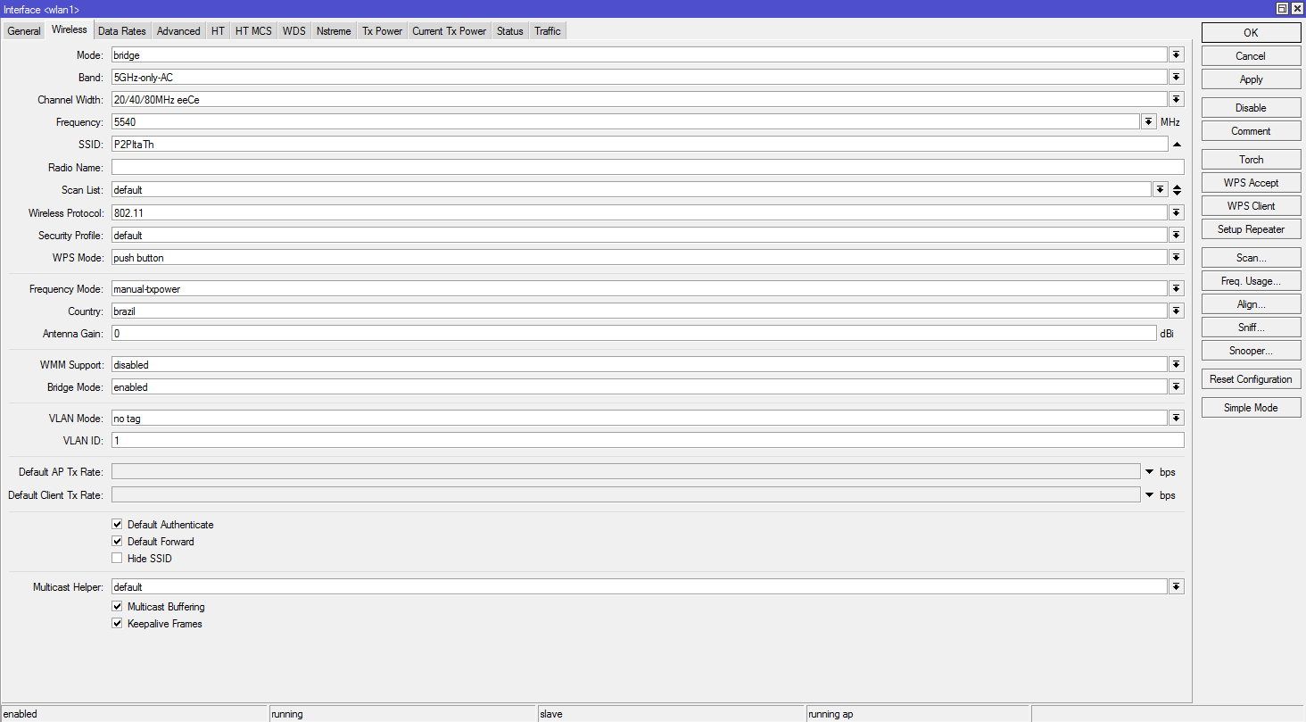

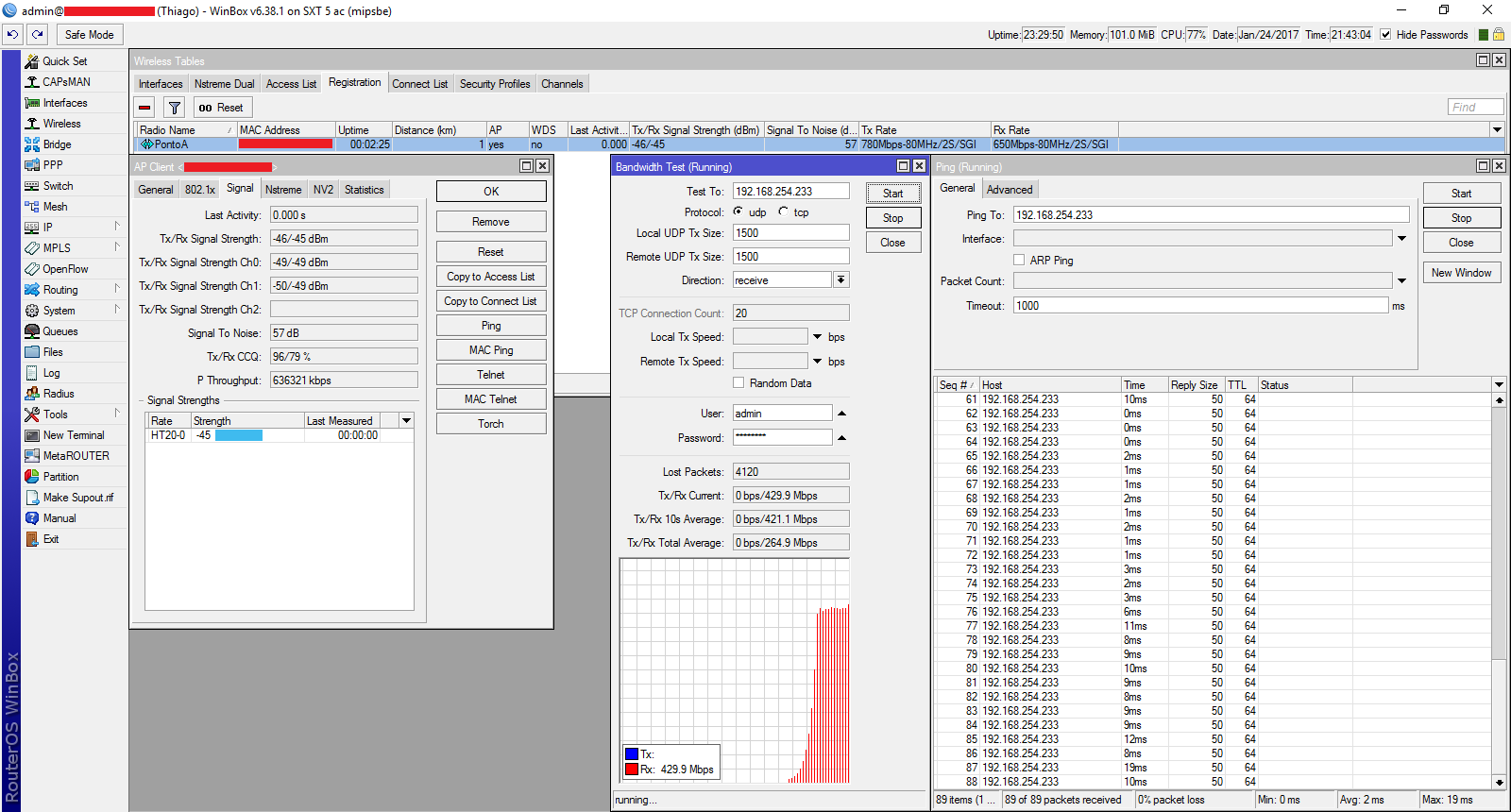

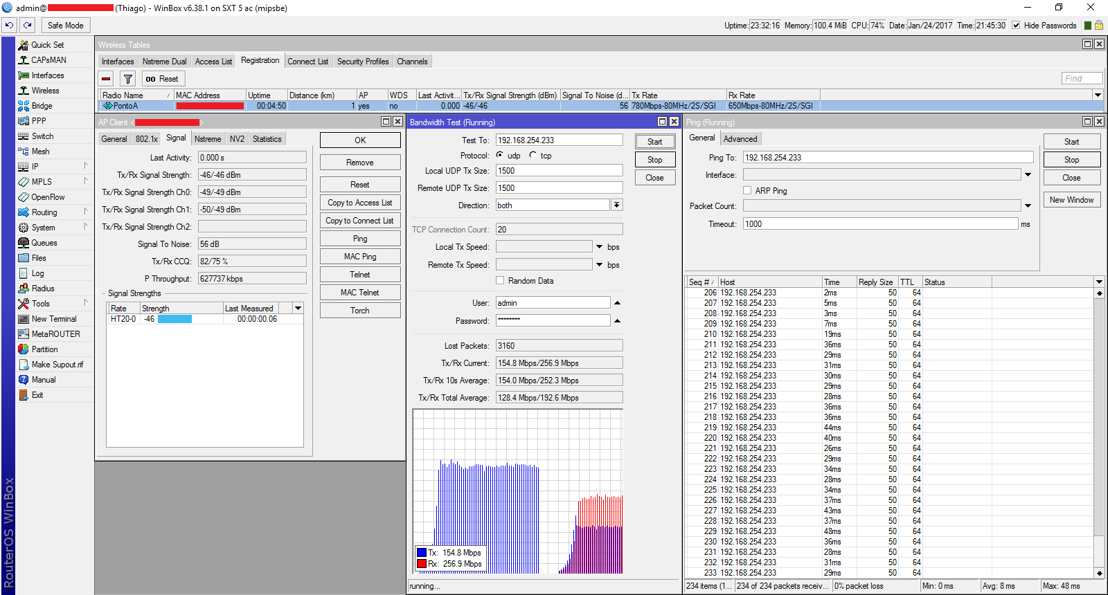

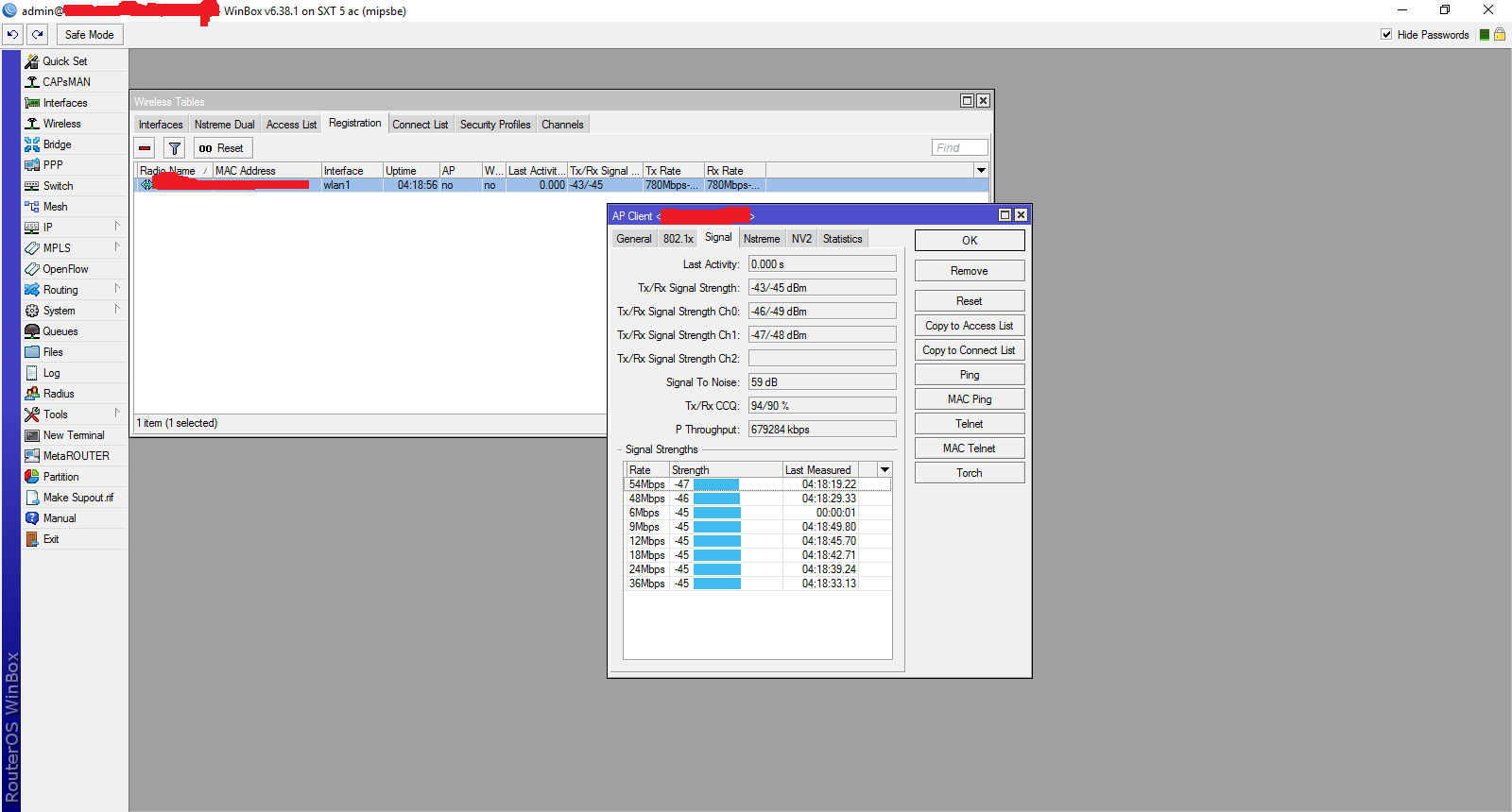

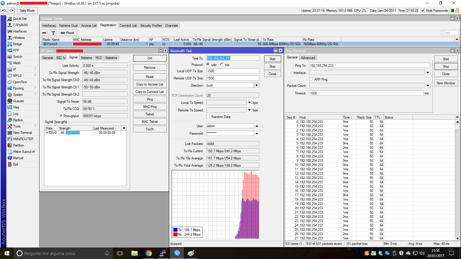

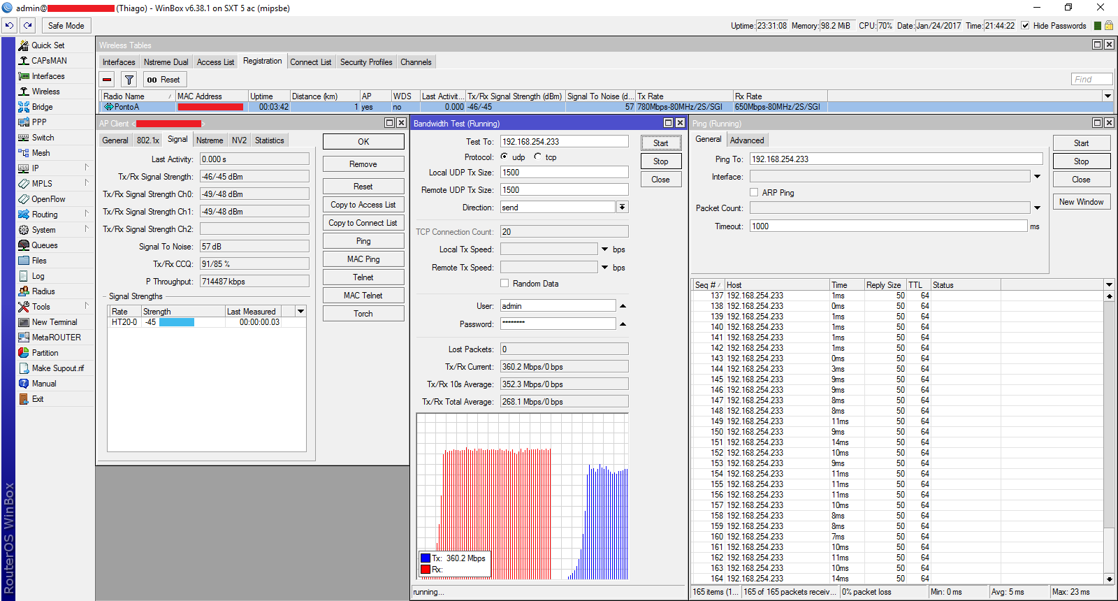

    Prints de ambos os rádios para melhor análise.
    Padrão Re: Enlace AC 80 mhz "Quase Perfeito" 580 metros, perdendo pacotes misteriosamente...
Nome:	         11.png
Visualizações:	338
Tamanho: 	68,6 KB
Nome:	         21.png
Visualizações:	397
Tamanho: 	120,0 KB
    Faltou o do radio da outra ponta.
    Nessa print que foi postada a única coisa que posso perceber é que o SNR está excessivo. Um SNR de 59dB para um sinal de -45dBm daria um noise floor de -104dBm. Qual a interpretação pra esses valores? O Noise floor está em um bom patamar, o que significa que o sinal está em excesso.
    Considere ir diminuindo a potência dos rádios, a fim de encolher esse SNR sem prejudicar a modulação do rádio. Mesmo porque essa SXT AC necessita de potência máxima de 22dBm e sinal mínimo de -70dBm para MCS alto. Vide: http://i.mt.lv/routerboard/files/sxt...1025161301.pdf

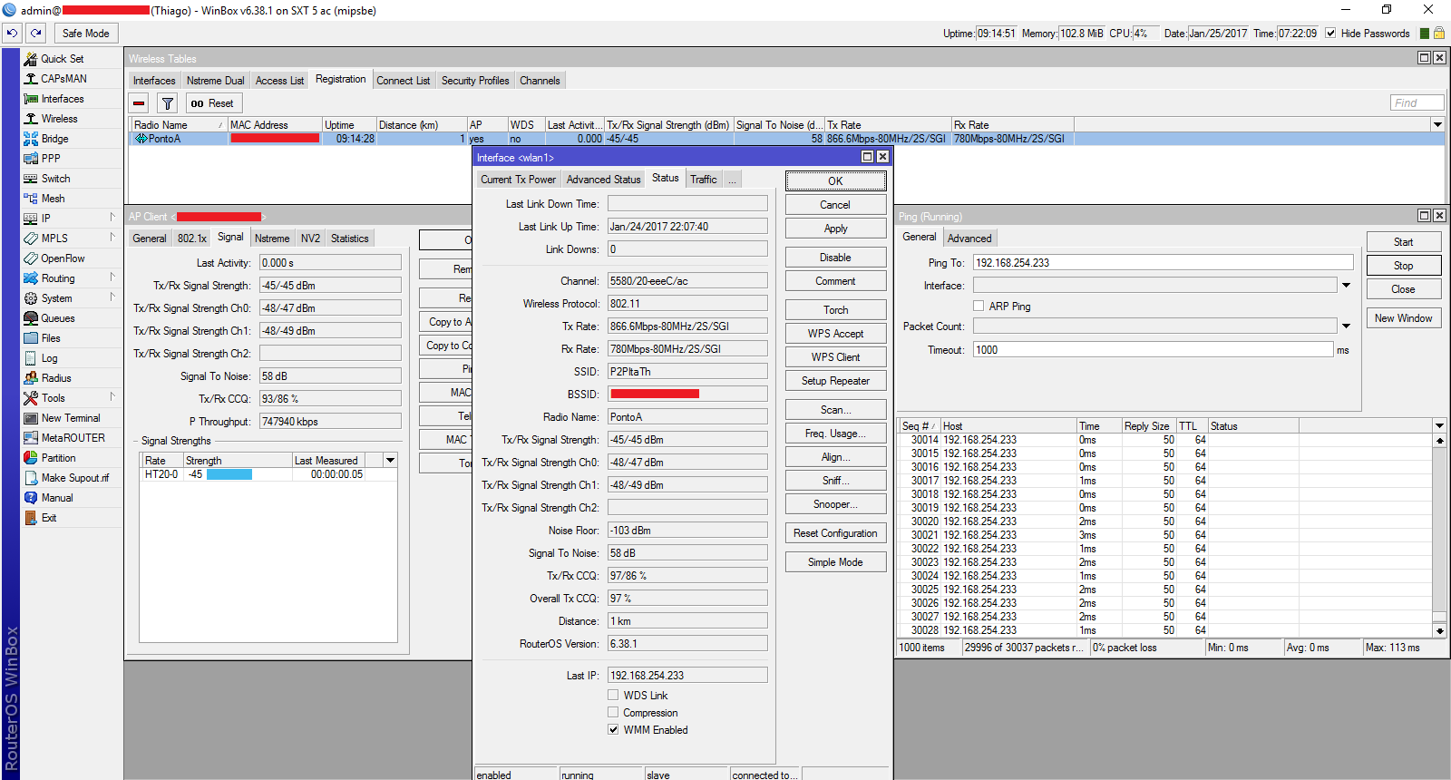

    A banda dele é muito boa sim!
    Ele possui porta Gigabit, então a transferência entre os pontos é superior ao Ethernet comum (10/100)...
    Dependendo da configuração, o TX/RX Rate chega a 866.6Mbps...

    Apenas para mostrar o Tx Rate em 866.6Mbps:

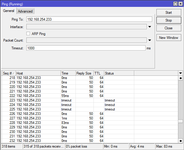

    O erro que estou tendo, é uma falha de ping...
    Parece pouco mas incomoda pois, quando estou acessando um filme via DLNA no PONTO_B a partir do Ponto_A, ele cai, a TV desconecta, diz que o servidor está fora...
