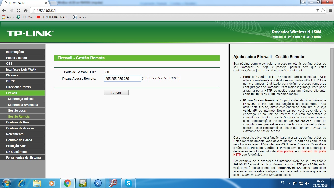

    para aqueles que querem ter acesso ao roteador dos clientes e tem dúvidas. está aí a forma de como ter acesso ao mesmo. Obs, você tem que ir em todos os roteadores e habilitar essa função.
    cada roteador é diferente. ex tp link.. vc vai em firewall, gestao remota deixa na porta 80 e coloca a mascara 255.255.255.255, pronto pessoal, Clique na imagem para uma versão maior

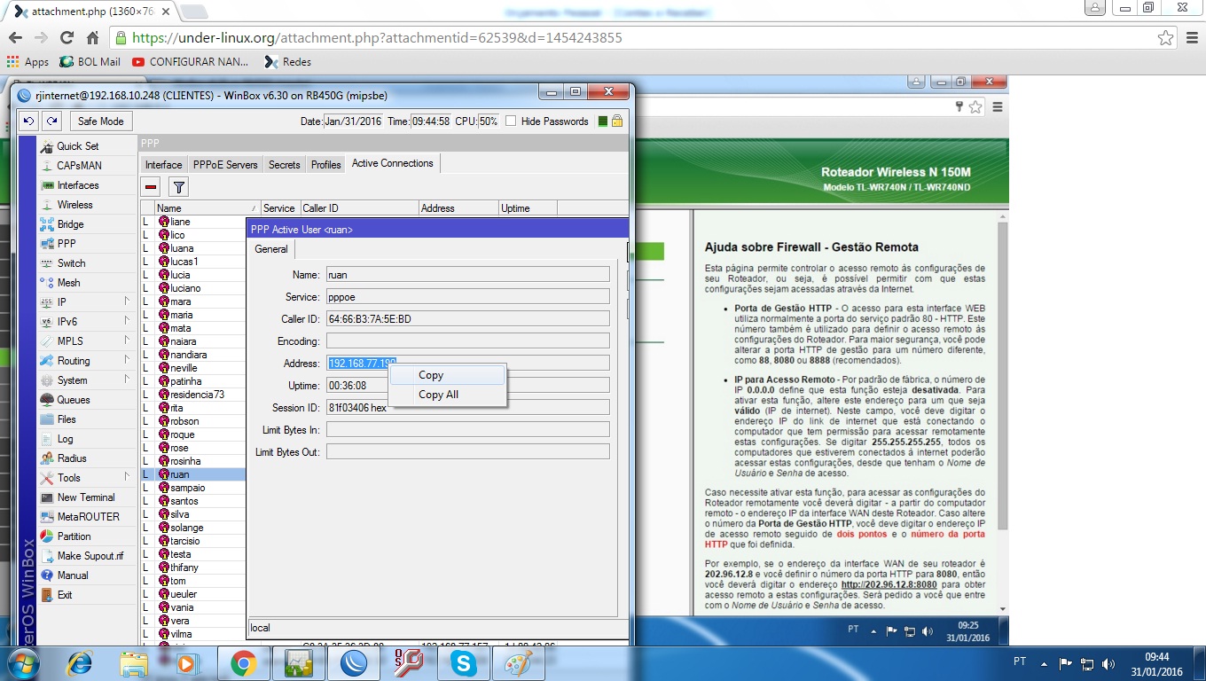

ID:      	62539quando o seu cliente estiver logado e so vc copiar o ip da wan do roteador que mostra no mikrotik e colar no navegador que voce vai acessar. Ex: Clique na imagem para uma versão maior

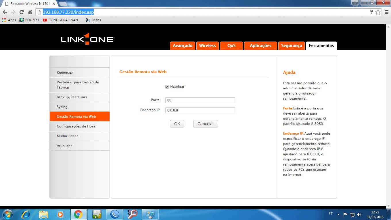

    no roteador link one e intelbras vc colocar 80 e 0.0.0.0
    valeu

    é assim que acessamos os nossos clientes.... a mascara 255.255.255.255 é necessária só nos tp-link e cópias... Nos outros roteadores é só habilitar o acesso remoto. No smartlan tem ainda que configurar a porta 80, pois vem como default 8080.

    1929, sua forma de autenticação é pppoe ou hotspot certo? sendo assim, voce verifica no mikrotik, qual foi o ip do hotspot ou do ppope que o seu cliente pegou.
    ex: minha faixa de ip aqui pppoe é 192.168.77.1 até 77.254. Digamos que o roteador pegou o ip 192.168.77.40, agora é so voce ir no roteador do cliente e fazer conforme a foto. https://under-linux.org/attachment.p...9&d=1454243855.
    pronto, agora é so voce copiar e colar o ip no seu navegador você estando na mesma rede dos seus clientes

    nos roteadores intelbras e link one, ao invés de 255.255.255.255 voce coloca 0.0.0.0. veja a foto https://under-linux.org/attachment.p...id=62560&stc=1
