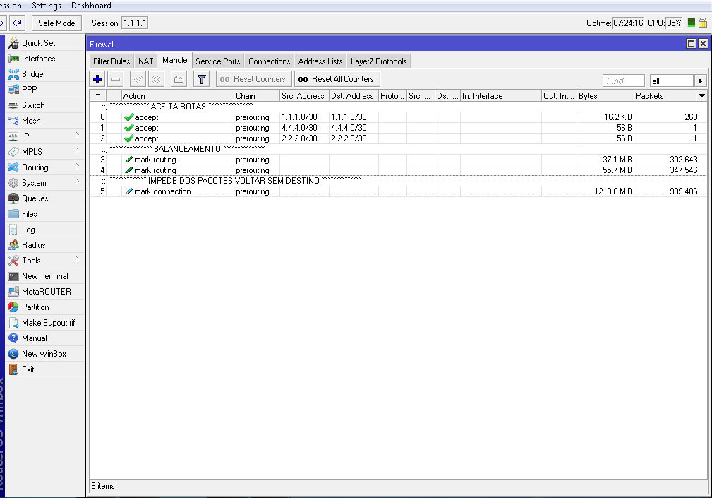

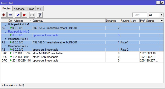

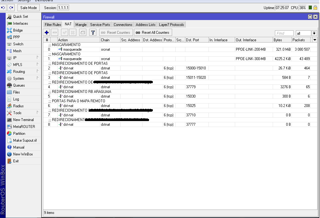

    Cara, tinha parado meus problemas com meu DDNS mais voltou a danar, no meu balance eu uso um script para atualizar o NOIP de 20 em 20 minutos no LINK 1 sendo que tenho mais o LINK 2 com balanceamento dos dois conforme está ai no mangle só com rotas ... enfim, se eu desativo o LINK 2 funciona bacaninha o DDNS e eu pego tudo que eu quiser com o redirecionamento de portas depois do balance, agora se eu ativa os dois link não funciona nem a pau ... o que será que pode solucionar esse mistério ai ... alguém ajuda ai por favor .... muito obrigado

    lembrando que eu tenho 3 vlan /30 levando o link para mais 3 concentrador blz em lugares diferentes ... não sei se implica em algo, mais ta assim ok ... alguém da uma força ai por favor

    Utiliza o link principal, mais estável, para os redirecionamentos. Na sua regra de SANAR, não vi setada a interface.

    Iae @avatar52 , rapaz , as regras que eu uso tai postada no print , balanceamento bem simples , por rota , o que você acha que preciso fazer ?? Da mais essa ajudinha ai rsrs ta uma correria aqui, começamos mexer com a fibra, o trem lá da OLT deu certo consegui instalar o software mais o banco de dados ficou show de bola ... mais to com esse probleminha ai na minha outra RB com DDNS ...

    você tem também as rotas sem marcação?
    Padrão Re: Ajuda ai alguém por favor, cara da uma olhada ai DDNS com BALANCE sem sucesso
    @ArthurNet,
    com marcação

    Sem olhar em detalhes, deve ser falta de marcação das conexões entrantes.

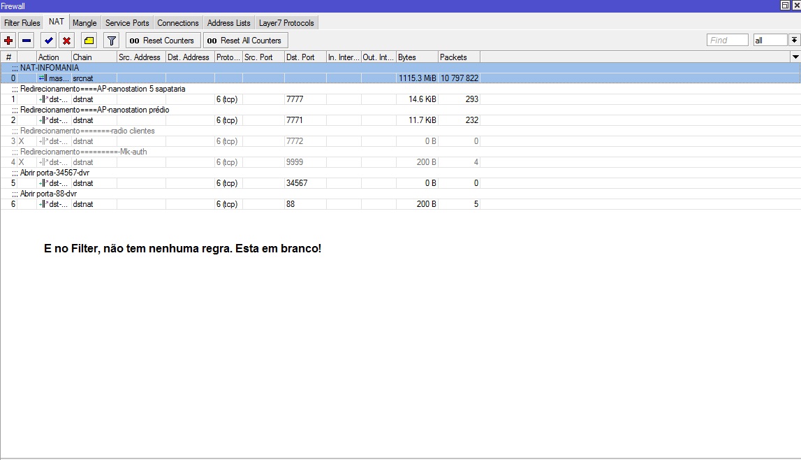

    Eu uso assim, e nao tenho problemas com o meu balance!
