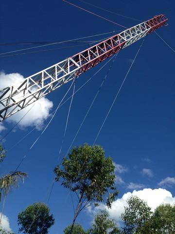

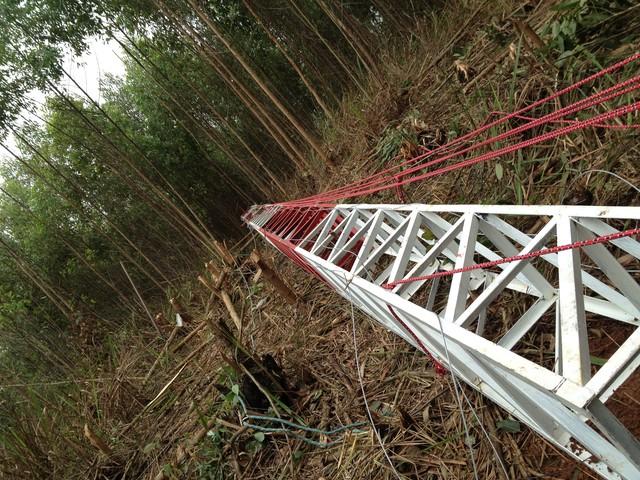

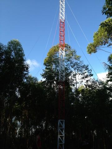

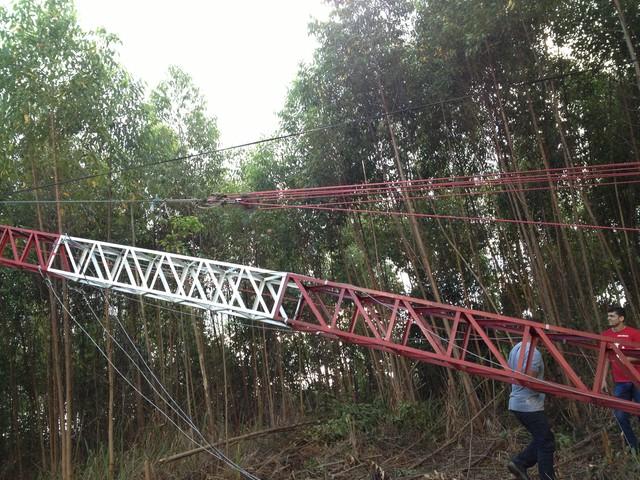

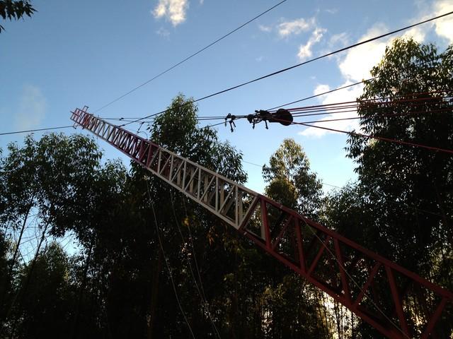

    Padrão Como levantar uma torre de 20 metros em apenas uma etapa.
    Salve amigos do Under...

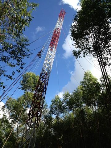

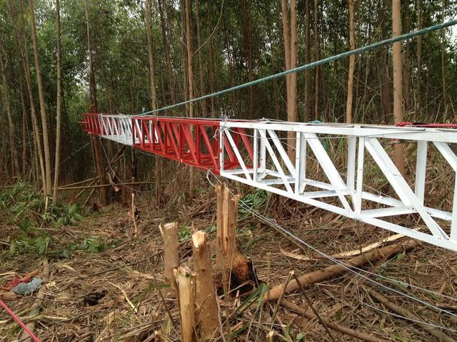

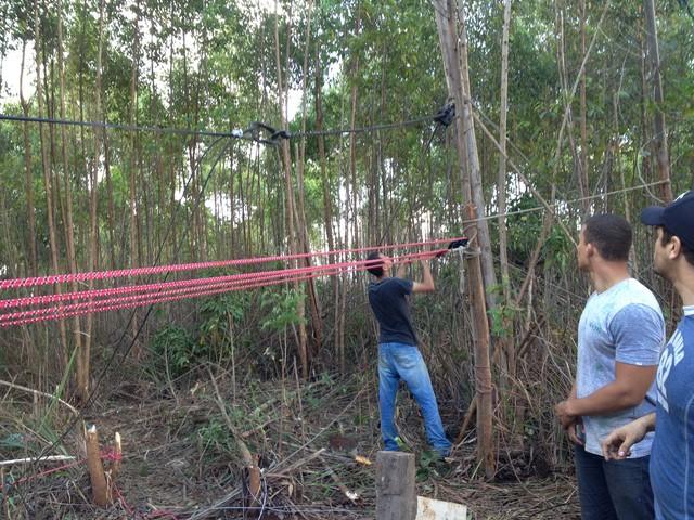

    Deixei pronta mais uma torre para meus enlaces aqui... e ao contrario do que todos fazem, eu levantei uma torre de 20 metros inteira, de uma vez só... sem base de concreto, com apenas os fixadores de cabo ja chumbados!
    Se alguem tiver vontade de fazer a mesma coisa, e precisar de alguma ideia, me fala que estou aqui para ajudar!
    Segue algumas fotos!

    Olha amigão deu mais trabalho levantar ela assim do que levantar por modulo, é muito arriscado fazer assim, pois vi que ela é feita de cantoneira e é uma pouca pesada

    Sei nao... eu gastei 02 horas para deixar de pé!!!

    com todo respeito, so vamos pedir a Deus que essa torre nao venha ao chão em tempo rapido como ela subiu, com um funcionario como ocorreu com o rapaz e seu pai. la na torre da OI. ,, sei la. acho que a imprudencia e a causa de provedores ainda serem considerado gatonet. infelizmente a economia nao se compara a uma vida que amanha pode nao tem mais a oportunidade de retornar para casa andando e sim num caixao. pois subira em algo que nem base tem.. valew. que Deus guarde o funcionario que sem conhecimento ira subir depois em quanto o patrao ficara andando de carrão.. isso me revolta......

    Com 20 Mts de altura e inteiriça ela deveria estar com um fundação de pelo menos 2 Mts de fundura por 2 metros quadrados parceiro - na boa - pela foto - vc fez um buraco raso de + e como disse o parceiro acima reze mas reze muito pra ela não vir ao chão pois não há um asteamento adequado que segure esta torre com este peso e com esta fundação.

    Quadrada com cantoneiras mais ou menos grossas, não é fácil dobrar ela enquanto sobre se puxar também pelo meio.
    "Antigamente", antes de ter tanto provedor wifi, pra telefonia rural e radio (PX e cia) geralmente se subia torres inteiras mesmo, mas era esse mesmo sistema de torre quadrada com cantoneia grossa. Com torre triangular e ferro liso 3/8 ou tubular 1" ou nunca arriscaria isso.
    Ví muito caminhão munck erguer torre de 15m, acontecia de dobrar as vezes devido a não puxar na ponta, mas geralmente se desfazia a *agada com o proprio munck desentortando a torre inteira. Muita torre montada desse jeito em 1985 está em pé até hoje.
    Quanto a base, no meio do mato o vento é mínimo, mato de quase 20m de altura é bem comum no brasil, não tem muitos meses ví numa fazenda uma antena de celular sobre 15m de tubos 2" só com 1 estaio em cima (1 lado, não 1 jogo de 3 estaios), nunca caiu porque as arvores barram quase todo vento.
    Alias, tem estrutura de telhado em galpões com menos ferro que essas torres, estrutura que fica na horizontal segurando telhado, não uma viga de 20m, mas 8m já ví algumas, não é tão simples dobrar isso.
    (Já se fosse triangular com ferro liso fino, ou se tivesse 60m, a estória seria outra)

    dobrar é claro que não dobra parceiro - mas não precisa de muito vento para derrubar uma estrutura destas por conta da base dela - é como se tivesse uma árvore de 20 mts de altura com raízes cutas .
    Padrão Re: Como levantar uma torre de 20 metros em apenas uma etapa.
    As fotos nos contaram muito.
    Ao levantar não houve um arqueamento da torre, mostrando que a estrutura está bem feita.

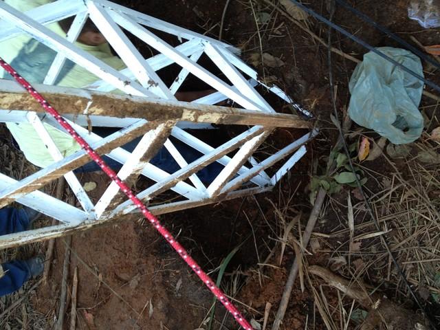

    Quanto ao concreto na base, não há necessidade de muita coisa não. Uma estrutura dessas é só dar o peso para um engenheiro civil e ele calcula o esforço. E pelo que entendi o Nalvo não usou nem base de concreto.
    Só fiquei curioso para saber o que ficou como base. Só na terra creio que não, pois aí sim o peso pode aos poucos ir afundando a torre e afrouxar os estaios.
    Lembrem-se que o que segura uma torre estaiada não é o concreto embaixo, mas os estaios. O concreto é só para absorver o peso da torre. E me pareceu ter bastante estaios pelas fotos.
    Agora, a ancoragem dos estaios esta sim precisa ser reforçada, pois na ventania, é ali que o esforço vai se manifestar.

    Acho legal postar coisas diferentes aqui no UNDER, porque todo mundo aqui é engenheiro e sabe tudo sobre tudo!!!
    Eu tenho torre identica a essa que esta em pé a mais de 10 anos, utilizei a mesma técnica...
    Fora as minhas, eu ja ajudei a levantar mais de 20, com a mesma tecnica, e até hoje nunca caiu...
    AGORA: EU TO FALANDO DE COISA BEM FEITA.... TORRIZINHA DE GATONET FININHA E MAL FEITA... ESSAS CAI MESMO PESSOAL!!!!!
    Salve Moderador 1929,
    Obrigado pelo apoio!
    Mas to assustado com as criticas do pessoal aqui...rsrsrs...
    Vamos a alguns detalhes: O Buraco tem 50cm de fundura, e no fundo tem 15cm de concreto.
    os fixadores estao muito bem chumbados, e eu tenho ali 8 cabos de aço, e mesmo assim vou colocar mais 4.
    eu vou terminar de preencher esse buraco com concreto, e ao redo do pé da torre vou fazer 4 colulas para baixo, e travar o pé dela com ferragem, e ao redor disso tudo terminar de encher de concreto.
    Os nossos amigos inexperientes ai estão me condenando por essa prática, mas deve ser por falta de experiencia...
    Corremos tanto risco, que subimos ela batendo papo e contanto piada!!!!

    Mas lógico. Estamos falando de estaiada. Se fosse autoportante aí a coisa muda de figura e não me aventuraria a sugerir algo.
    Uma base de 50cm normalmente segura uma torre de 20m. É o que usamos aqui.
    Só não sei o peso total da torre do Nalvo, pois ela é bem reforçada, com todos os travamentos também em cantoneira. Se o terreno é bem firme, não vai enfiar a base para mais fundo com o peso da torre. Base é só para isso.
    A base não vai segurar uma situação de torção da torre. Ela é só para suportar o peso próprio da torre.
    Pode fazer uma base de 10m x 10m x 10m de fundura. Se torcer, vem ao chão do mesmo modo.
