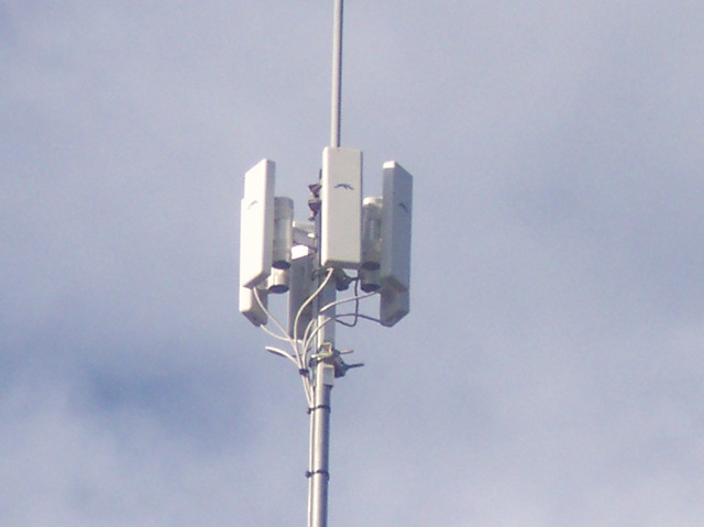

    Tenho passado para vários usuários que tem tido muito sucesso, aí vai a dica:
    Controlador do sistema use Mikrotik, uma RB-450G é uma excelente escolha.
    Routerboard.com
    Se vc se apertar na administração do sistema pode usar o WEBMIKROTIK ele faz todo serviço pesado pra você.
    WebMikrotik
    Para irradiar sinal wireless pode começar com uma UBIQUITI Bullet 2 HP + Antena OMNI 15 da HyperLink ou Dimension ou OIW.
    Bullet | Ubiquiti Networks, Inc.
    Se quiser algo melhor pode montar um cluster com 6 UBIUITI NanoStation 2 !
    NanoStation | Ubiquiti Networks, Inc.
Nome:	         Cluster NANO.jpg
Visualizações:	2001
Tamanho: 	45,1 KB
    Agora você ja tem um sistema para analisar e tambem vai ter a opinião de outros colegas.
    Com esta tenho certeza que vai ter um sistema bem estável com excelntes possibilidades de administração.
