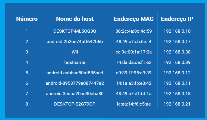

    A pouco mais de um mês notei que não estavam vindo os 100mega que normalmente vinham, e pensei em chegar a antena. Fui acessar o ip dela na rede e nada, não consigo acessar nenhuma das antenas, somente o roteador principal da NET que fica no prédio onde fica o cabo da NET que vai no roteador.
    Geralmente eu acesso pelo 192.168.1.200 (fornecedor) e 192.168.1.201 (estação). Agora não consigo acessar nada, a internet funciona normal quando ligo todos os equipamentos, exceto pela velocidade que tá em 10~20mega e deveria ser 100mega. No fornecedor está normal, 140 ~150mega.
    Seguem algumas prints da rede:

    Roteador NET:
Nome:	         roteador-NET.png
Visualizações:	151
Tamanho: 	56,6 KB

    Troquei para um link da TIM LIVE, e agora eu consegui acessar as antenas. Mas a internet não funciona no destino.
    Dei um arp -a pra ver, e ele pega o IP de tudo que tá ligado. O problema é que a rede parece normal mas não tem acesso a internet de fato... Não consigo acessar google etc etc
