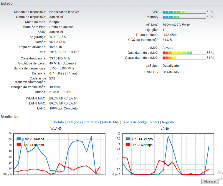

    AP
Nome:	         AP.png
Visualizações:	316
Tamanho: 	67,9 KB

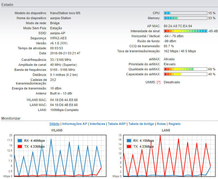

    Station
Nome:	         station.png
Visualizações:	357
Tamanho: 	89,7 KB

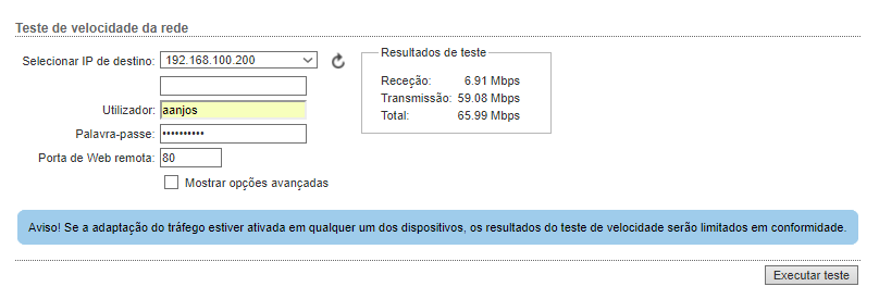

    Teste velocidade Station-AP usando ferramenta da antena
Nome:	         speedtest.png
Visualizações:	315
Tamanho: 	14,3 KB

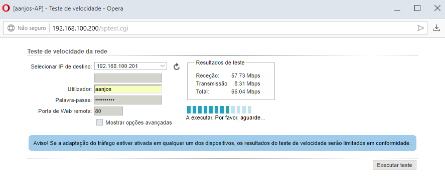

    Teste velocidade AP-Station usando ferramenta da antena
Nome:	         speedtest-APto-ST.png
Visualizações:	338
Tamanho: 	20,1 KB

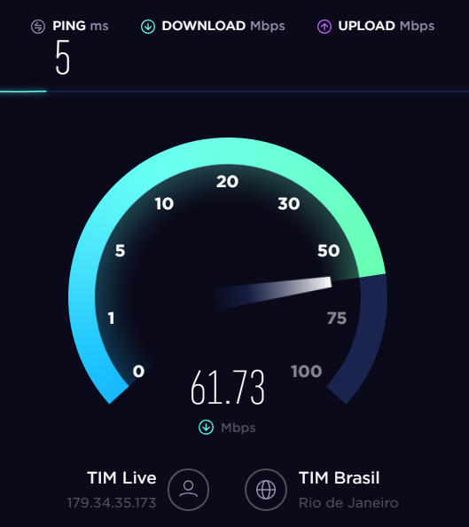

    Velocidade usando speedtest na web no PC que vai direto no roteador onde está o AP (antes da antena)
Nome:	         speedtest-AP.png
Visualizações:	293
Tamanho: 	63,1 KB

    CCQ muito baixo, e o aliamento vertical em -76 não ta legal tbm.
    Pode tentar em outro canal, mas pode ser físico o problema, visada que não esta 100% limpa, fresnel batendo...

    Tem erro de alinhamento sim . As chains devem ficar o mais próximo possível .
    Se a visada e mesmo 100% limpa , as chains tem que ficar iguais ou quase .
    Detalhe é que mesmo que vc veja a outra antena não quer dizer que a visada e limpa . Pode testar outra frequência ou abaixar o McS pra melhorar o ccq .

    Se você observar, o vertical no print da estação está em -76dBm, ou seja 12dB a menos que o horizontal, tanto que seu rádio está modulando em 40Mbps, daí o motivo da velocidade baixa de transmissão. Isso pode significar 2 coisas principalmente: Erro de alinhamento downtilt ou obstrução em elevação.
    O erro de alinhamento em downtilt é simples: Só verificar se os rádios estão levemente inclinados para cima e para baixo, apontando um para o outro.
    Obstrução em elevação pode ser várias coisas: Telhados, instalação em parte posterior de telhados e lajes (quando deveria ser feito na ponta frontal), edificações etc. São detalhes mínimos, mas que fazem diferença.
    Outra coisa é o CCQ ruim. Deve-se principalmente aos problemas de chains com valores muito distantes, interferências, etc. Uma coisa posso adiantar, o firmware XW 6.1.8 tem problemas nativos de CCQ, então considere um downgrade pra uma versão anterior. Eu particularmente gosto da versão 6.0.4.
    Observe também que no print do AP, a distância apresentada é de 1,1Km contra 0,2Km da estação. Ajudaria uma print da aba "Estações" do AP para análise

    A velocidade continua problemática, chega no máximo a 36mb, as antenas estão de frente pra outra cerca de 1 metro. A velocidade no roteador da TIM está em 70~75mb
