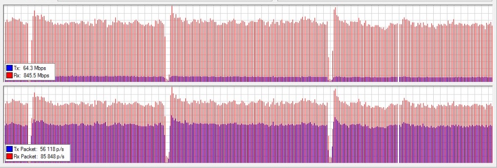

    Saudações a todos.
    Temos duas sessões bgp's em lugares distintos, cada sessão uma cidade.
    Na cidade A temos 3 blocos publicados, 20.0/24, 21.0/24, 22.0/24 sem problemas, tudo normal.
    Aqui mora o problema; Na cidade B temos o bloco que restou, 23.0/24. Acontece que neste lado o trafego falha, tipo corta a cada 5-10 minutos perdem 3-5 pacotes pra o gateway da operadora. Questão de segundos estabiliza, repetindo novamente a cada 5-10 minutos.
    Descartamos a possibilidade de ser problema físico, pois a operadora nos disponibilizou um /28 pra teste de trafego e no IP deles não há problemas.

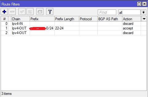

    Print do bgp e do gráfico.
    Fico agradecido quem puder ajudar.
Nome:	         linkcorte.jpg
Visualizações:	186
Tamanho: 	164,7 KB
ID:      	69321Clique na imagem para uma versão maior
Nome:	         filtrosbgp.jpg
Visualizações:	190
Tamanho: 	28,3 KB
    Padrão Re: Trafego cortando BGP
    Tem que colocar um winmtr atrás do roteador pra ver onde está a perca de pacotes, do modo que você apresentou as informações está meio vago. Pode ser aquele desgraça de BGP dampening do inferno. Nem devia ser usado mais essa desgraça, mas a ebt usa.
