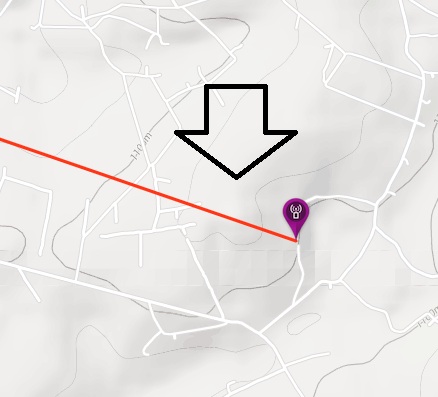

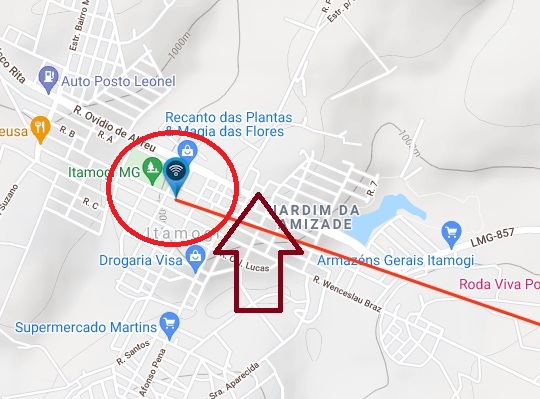

    Um par de Powerbeam M5 300 dá conta. Entretanto há problema de visada do seu ponto a ponto.
    Na cidade o local de transmissão fica atrás do relevo. O que exigiria uma torre alta no meio da cidade.
Nome:	         333.jpg
Visualizações:	158
Tamanho: 	77,3 KB
    Você teria que montar seu AP na região apontada pela seta.

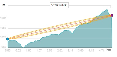

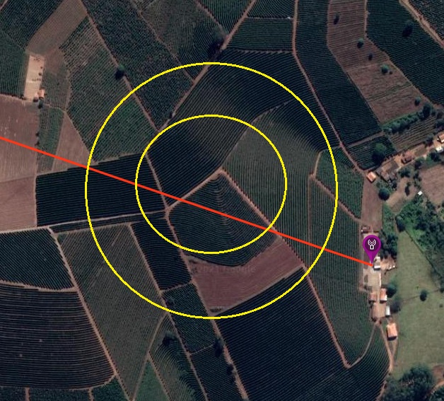

    No trajeto do sinal também há obstrução de relevo
Nome:	         222.jpg
Visualizações:	139
Tamanho: 	16,2 KB
    O que exigiria você montar uma estação repetidora no ponto mais alto do relevo para enviar para o sítio
