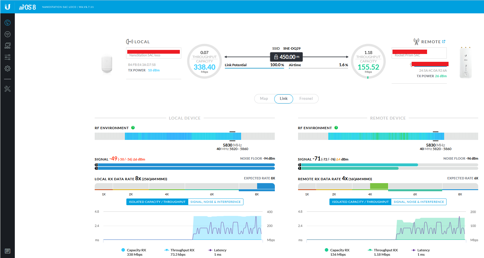

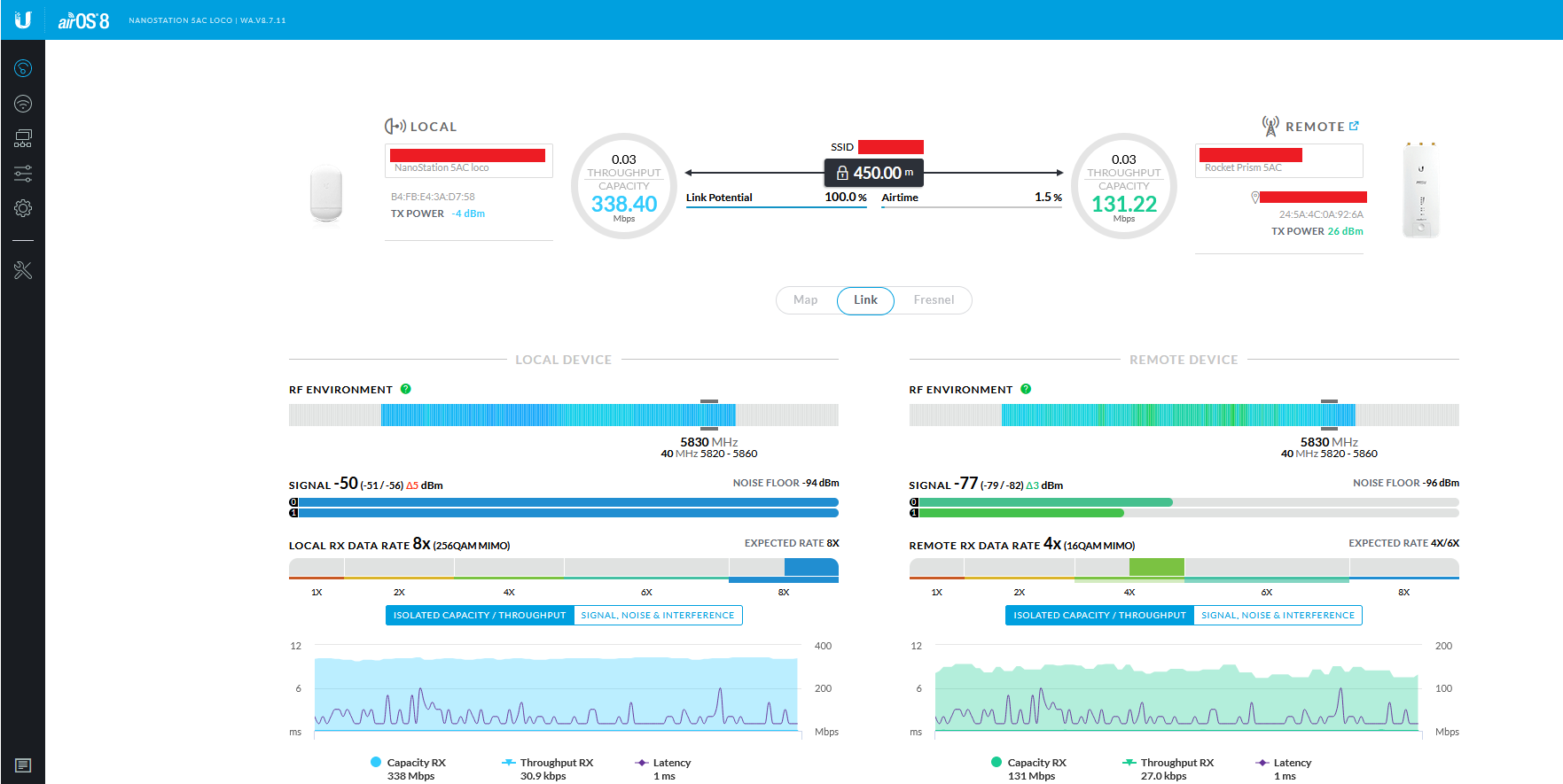

    Prezados,
    aproveitando o tópico iniciado pelo colega (já que os assuntos são referentes a antena), preciso de uma orientação.
    O que pode estar causando essa discrepância nos sinais deste enlace?
    Pode ser problema em algum pigtail ou chain de alguma das antenas envolvidas?

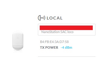

    Configuração errada aí amigo. Observe que o primeiro equipamento está transmitindo em -4dBm. Tem que reconfigurar ele.

    Não necessariamente.
    Se observar com atenção, a estação está a aproximadamente 450mt de distancia e o Repetidor está com 26bd.
    O cliente está com sinal de recepção ajustado levando em conta a distancia e a forca de emissão do AP.
    Acredito que é meio óbvio ver um sinal desconforme desta maneira e não tentar ao menos ajustar o básico antes.

    Acredito que o problema da diferença de sinal aí é realmente a potência de transmissão do cliente que tá baixa, por isso o sinal que o AP tá recebendo tá alto. Concordo com a resposta do amigo aí acima.
    A potência do AP está alta e logicamente o sinal no cliente vai ficar bom, porém o cliente tá transmitindo sinal com pouca energia pro AP, por isso o sinal lá está chegando -77, mesmo com a distância curta.

    Matemática básica
    Se ele estiver usando um painel de 17dBi nesse Rocket
    26dBm + 17dBi = 43dBm EIRP
    Sinal recebido no Nano = -50dBm
    Antena do Nano = 16dBi
    -50dBm + 16dBi = 34dB de perda no ar
    Calculo no sentido Nano > Rocket
    -4dBm de potência + 16dBi de antena = 12dBm EIRP
    PERDA do Sinal no espaço livre:
    PEL = 32,5 + 20 log (distância km) + 20 log (frequência)
    PEL = 32,5 + 20 log (0,4) + 20 log (5830)
    PEL = 32,5 + 20*(-0,39) + 20*3,76
    PEL = 32,5 - 7,8 + 75,2 = 99,9dB
    Portanto:
    -4dBm + 16dBi - 99,9dB + 17dBi = -71dBm
    Então -71dBm deveria ser o sinal recebido no Rocket.
    Desconsiderando a diferença de 6dB perdidos por motivos de alinhamento, cabo, perda térmica, etc... O restante pode ser resolvido com aumento da potência do Nano.
    Entendo, compreendo e aceito sua colocação. Está correta!
    Mas então me explique porque, depois de ter levado a potencia do cliente, nada foi alterado?
    A potencia passou de -4 para 10, mas nada mudou. Somente a variação entre as Chains que aumentou. Mas esta alinhado e nivelado.
    Visada 100% da torre, distancia de 450mt.

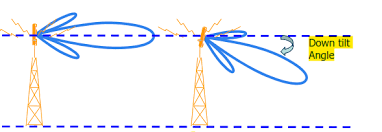

    Esse "nivelado" me preocupa. Se tem diferença nas chains o alinhamento tá errado ou tem obstrução.
    Nem sempre visada 100% é realmente 100%.
    Uma instalação feita ao lado de uma parede, caixa d'água ou por trás de um telhado pode matar o fresnel.
    E com relação ao "nivelado", se tem diferença de altura entre o cliente e a torre tem que ter downtilt.
    Até o painel setorial se não tiver downtilt mata o fresnel

    -- tem que ter downtilt.--
    Setorial devidamente apontando de forma a cobrir o cliente.
    Na nano, por não ter ajuste de elevação (o que é uma bosta) foi preciso fazer um artifício para poder dar ajuste de ângulo.
    Até achei essa figurinha, bacana, que exemplifica o que é o downtilt, caso haja alguém que veja esse post e não saiba oq significa.
