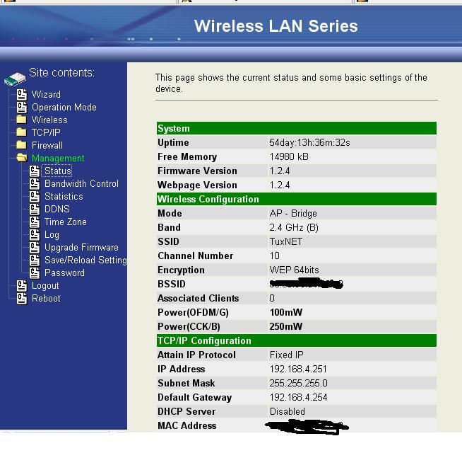

    volta o radio para o firm original dele que você roda sem problema tenho esse aqui em modo ap que durante o dia ele fica com 15 a 20 clientes conectado sem problema nenhum, tinha comprado ele pra quebrar um galho mais acabei gostando e tô usando agora em Pop`s com poucos clientes. olha esse screen de um deles.
Nome:	         zinwell_ap_ichu.JPG
Visualizações:	191
Tamanho: 	70,8 KB
