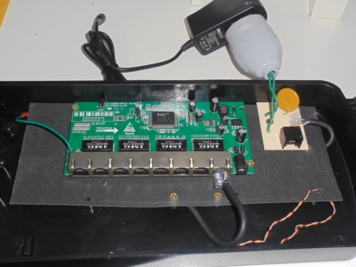

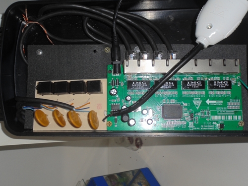

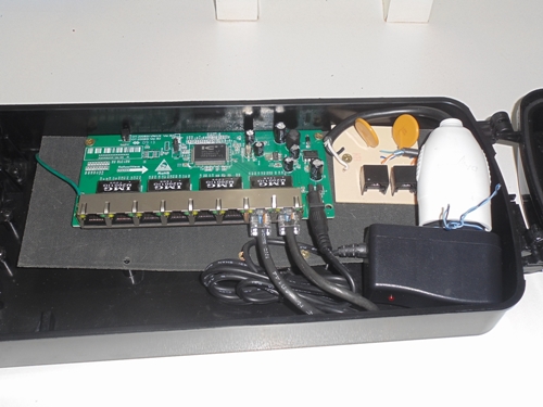

  8. #48
    Padrão Re: Rede Cabeada - 110v injetado - Projeto Escrito e na prática
    Ola Nalvo, me permita postar aqui o sistema que estou usando aqui, eu mesmo faço usando cnc.
    -- Caixa para esquina
    1 p/ entrada 3 saidas, 4 cabo utp 2 pares, tomada, fusivel automatico, fonte 12v 1A, switch vlan 8 portas.
    Nesse vc usa 4 portas para entrada e saida de rede, e sobra 4 para atender clientes.
Nome:	         Caixa de Esquina.JPG
Visualizações:	1282
Tamanho: 	155,5 KB
    -- Caixa para meio de quadra.
    1 entrada e 1 saida, 2 cabos utp 2 pares, tomada, fusivel automatico, fonte 12v 1A, switch vlan 8 portas
    Nesse vc usa duas portas para entrada e saida da rede, e sobra 6 portas para atender clientes.
    Esse vc usa no meio da quadra.
Nome:	         Caixa meio de vao.JPG
Visualizações:	2439
Tamanho: 	128,2 KB
    -- Caixa fim de rede
    1 entrada, 1 cabo utp 2 pares, tomada, fonte 12v 1A, switch vlan 8 portas
    Nesse vc usa apenas 1 porta para entrada de dados, sobrando 7 portas para atender clientes.
    Esse vc usa ele em finais de rede, becos, fim de rua.
Nome:	         Caixa fim de rede.JPG
Visualizações:	845
Tamanho: 	149,2 KB
    Quem tiver interesse mandar e-mail para [email protected] e fala que viu aqui no under-linux.
    Obs. não irei passar preço aqui pois não é um classificado, valores apenas por e-mail.
    Em breve posto fotos da fonte 120v dc, sem nobreak, eu particular prefiro ligar a fonte a um nobreak convecional da SMS.
    Att
    Muito Obrigado
