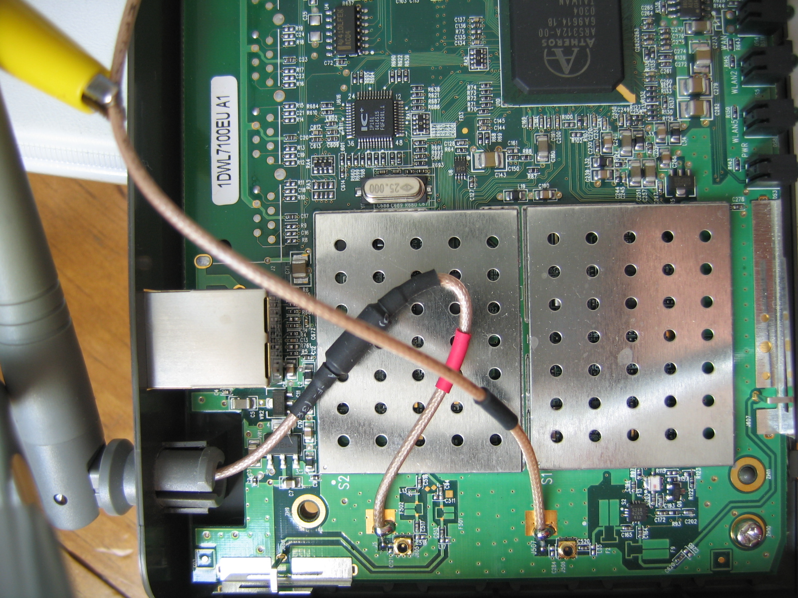

    Pessoal sei que tem gente usando esse ap em 5.8 Ghz outdoor, eles adaptam a saida de antena, alguem tem um desses ? como faz pra adaptar a antena ? Sera que fuciona como bridge de ap 4000 Proxim em 5.8 ?
    Desde já agradeço.
    Padrão Dwl 7100 AP 5.8 Ghz
    Aqui na Pb eles fazem isso , não sei se passam como fazem, mas qualquer coisa entra em cntato com o pessoal desse provedor www.neoline.com.br eles usam .. o 7100
    É só abrir ele e ver onde está soldado o cabo que vai prá antena indoor... Solda outro cabo já com o conector N na ponta e tá pronto prá ligar na antena...

    esse ap serve, é o mesmo hardware do AIRAYA, consigo colocar o firmware dele, visto q esse é possivel colocar antena externa sem mexer no rádio

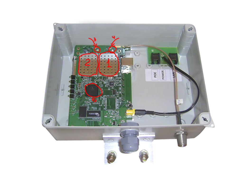

    Uma fotos de cada placa aqui em anexo, o dwl7000 a placa é um pouco diferent pelo visto, mais o chipset é atheros tb.
    o proprio vendedor de ML fala
    "tenho somente 1 peça desse modelo.....terei 4peças do DWL-7100AP com as mesma caracteriscas porem com 108 Mbps ....faço cada peça do 7100ap por R$ 500,00"
    tem esse diferênça
    tem esse diferênça
    Kra,vc sabe aonde vendem esse conector externo que ta nessa caixa ?
    Olá Tux, vc poderia explicar aquela numeração da 3ª foto? O cabo de saída da antena não é soldado em um dos cabos originais retirados?
    tem esse diferênça
    ryiades,
    Aquela é a outra saida original do ap a do numero 3, mais pesquisando mais sobre o ap ouvir falar que ela era em 2,4 tem que confirma isso, se realmente ela for em 2,4 não adianta soldar.
