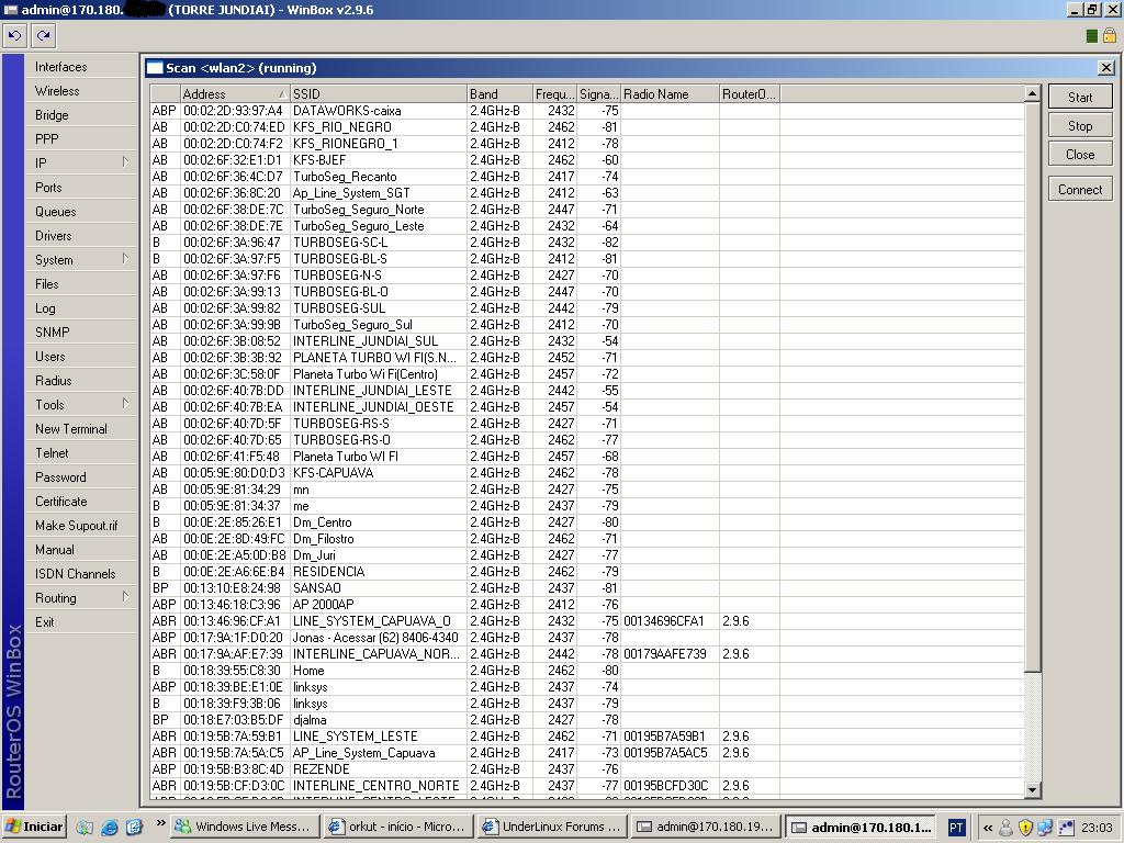

Nome:	         poluiçao.JPG
Visualizações:	242
Tamanho: 	205,6 KB
    ah e vc diz ainda que usa direcionais certo...
    esqueci de mencionar,... se for direcionas de grade, tb tem um problema, pois ela tb faz com que o sinal se irradie para tras ou seja, joga sinal de "costas" isso tb gera um grande problema viu... uma interfere na outra, agora se nem for desconcidere ok

    essa e minha configuracao em um dos meus paineis alguem tem alguma sujestao? pra melhorar nao to tendo muitos problemas nao com a conf de cima mas se tiver como melhorar sujestao sao bem vindas

    Estas 5213 são bem básicas quanto as configurações... Neste caso está tudo ok.. Se tver algum problema, pode ser melhorado ou implantado soluções (regras) específicas no próprio MK para somar a ela...
    e qual o melhor modelo amigo? qual o melhor chipset atheros pra adquirir apesar de esse nao ta me dando dor de cabeca mas com 50 simultaneos me deu dor de cabeca e tive de colocar mais 3 pontos na cidade pra poder deicha com qualidade meu sinal e navegacao otima nos clientes...
