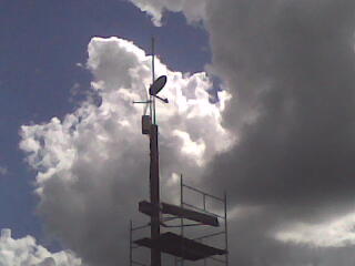

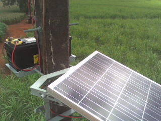

    Esse repetidor é com energia solar, esta up a uns 6 a 7 meses
    1 radio airaya e um swl 3300, funciona bem.
    Basta fazer os calculos certinho.

    De quantos wats é esse painel solar? e apenas com um painel deu pra absorver legal a luz do sol?

    fico com medo de subi no poste ali e coloco andaime hehehehe
    usa cinto eletrecista hora
    125 W, da marca soar Brasil o qual eu recomendo.

    Ola amigo, nao é questao de medo, esse painel foi montado em um poste de 14 metros no meio de um canavial, nas terras de uma usina de alcool e a usina exige segurança, entao eles montaram tudo andaime etc....
    painel de 125w
    bateria de 150 Ah
    Regador e bateria marca Solar Brasil

    amigo se nao for uma pergunta indiscreta quanto vc pagou por esses equipamentos e qual a empresa que vc comprou?
