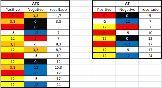

    ah desmontei a fonte AT e coloquei a energia do ventilador dele para 5VDC (original 12VDC), assim faz menos barulho e precissa de menos manutençao, fora montes de fios q deixei com conector para teste de bancada. Tenho entendido que se fizer certas combinaçoes de fios pode conseguir outras voltagems.
    +5v (vermelho) + neutro (preto) = 5VDC
    +12v (amarelo) + +5v (vermelho) = 7VDC
    +5v (vermelho) + -5v (branco) = 10VDC
    +12v (amarelo) + neutro (preto) = 12VDC
    +12v (amarelo) + -5v (branco) = 17VDC
    +12v (amarelo) + -12v (azul) = 24VDC
    o pessoal se querem fonte chaveada de 5VDC 2amp tenho sem conectores DC, 10U$ cada retirando de Cidade de Leste PY.
    Lee
Nome:	         Capture07-09-2007-03.10.45 a.m..gif

    aqui eu sempre uso fonte ATX mesmo
    corte o verde e o preto do socket e fecha um curto entre eles para ligar automaticamente a fonte na presença de energia
    dai vc pega um socket de ligar HD e use Preto Amarelo para 12v ou Preto Vermelho para 5v
