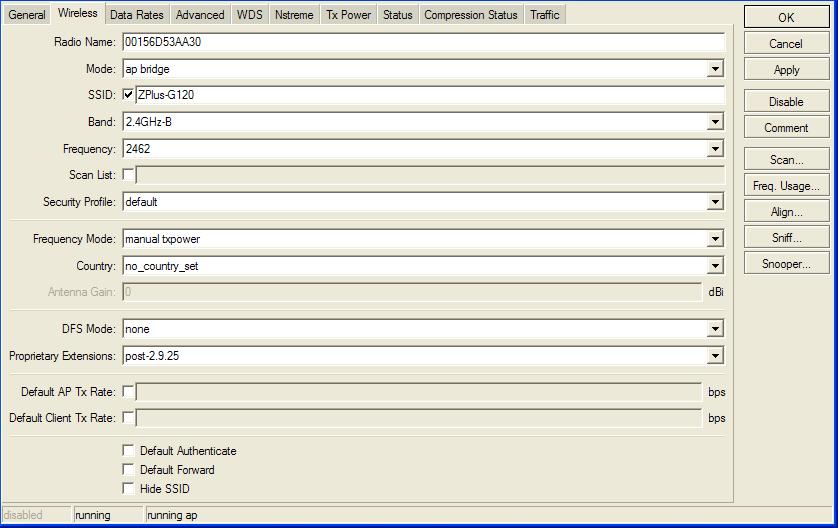

    Blz pessoal .. se vc estiver ag-530 com mikrotik ou qualquer placa desative o Defalt Forward do cartão wirelles e no cadastro do cliente tambem e poste o resultado .. Aqui pra min resolveu bastante melhorou a latencia
    amigo ja fiz isso .. fiz varias outras modificacoes.. acredito q meu cartao esteja tudo normal.. segunda feira chega minha omini de 18 db .. ela tem 90 % a menos de problemas com rf. asim informo o fornecedor. asim q testar posto o resultado..
    tb vou colocar um pequena setoria de 90º com g530 pra mim testar..
    anexei as conf e o ping

Nome:	         wireless.JPG
Visualizações:	116
Tamanho: 	71,1 KB
